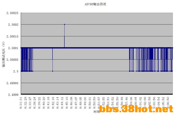

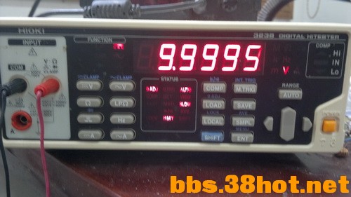

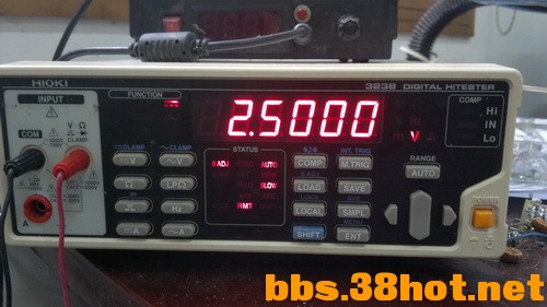

AD780测试输出
 楼主| 发表于 2013-12-3 09:39:11 | 显示全部楼层
再试试图片
AD780输出测试
AD780输出测试

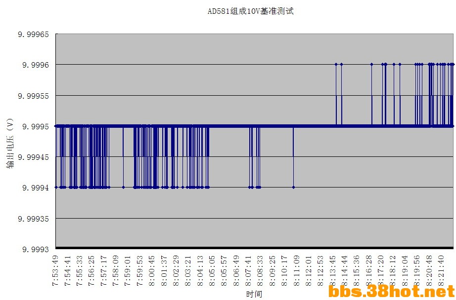

AD581输出测试
AD581输出测试

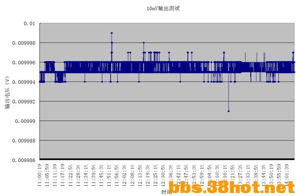

 楼主| 发表于 2013-12-3 09:47:40 | 显示全部楼层
测试曲线
AD780测试曲线
AD780测试曲线
AD581测试曲线
AD581测试曲线

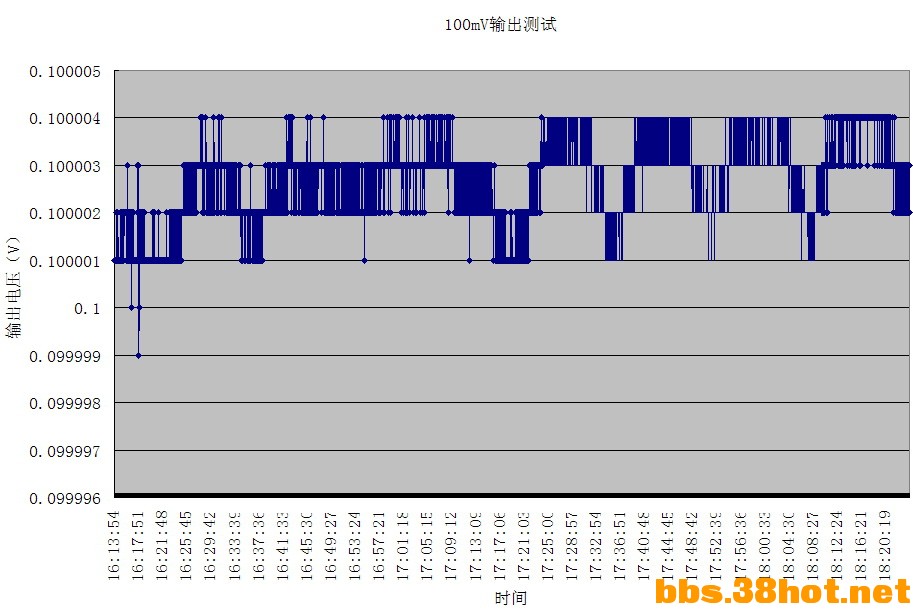

100mV测试曲线
100mV测试曲线
10mV测试曲线
10mV测试曲线

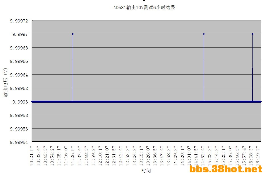

 楼主| 发表于 2013-12-5 16:15:45 | 显示全部楼层
AD581输出6小时曲线
AD581输出6小时曲线
AD581输出6小时曲线

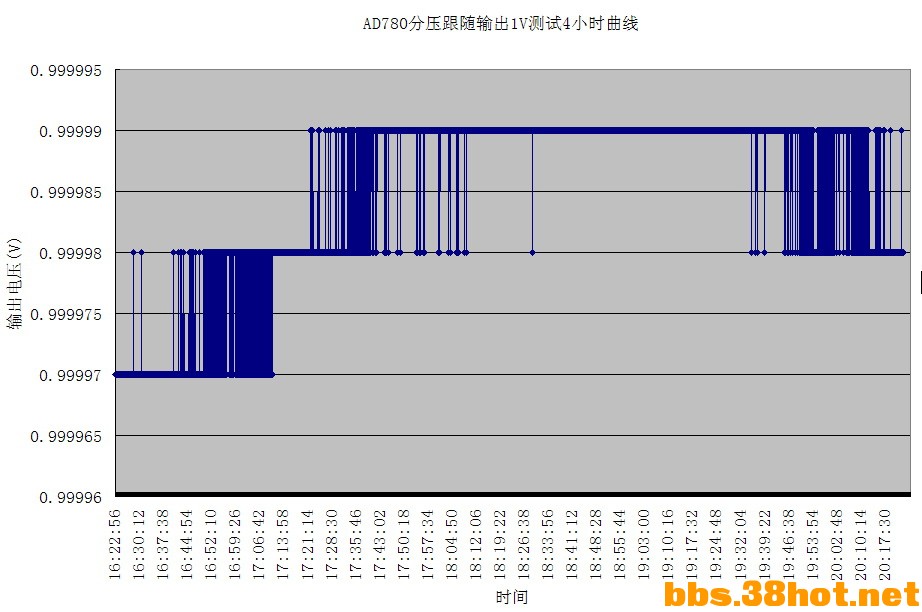

 楼主| 发表于 2013-12-6 16:07:42 | 显示全部楼层
没有金属箔,没有塑料块,普通金属膜电阻分压,普通运放跟随输出1V测试
AD780分压1V输出4小时测试
AD780分压1V输出4小时测试

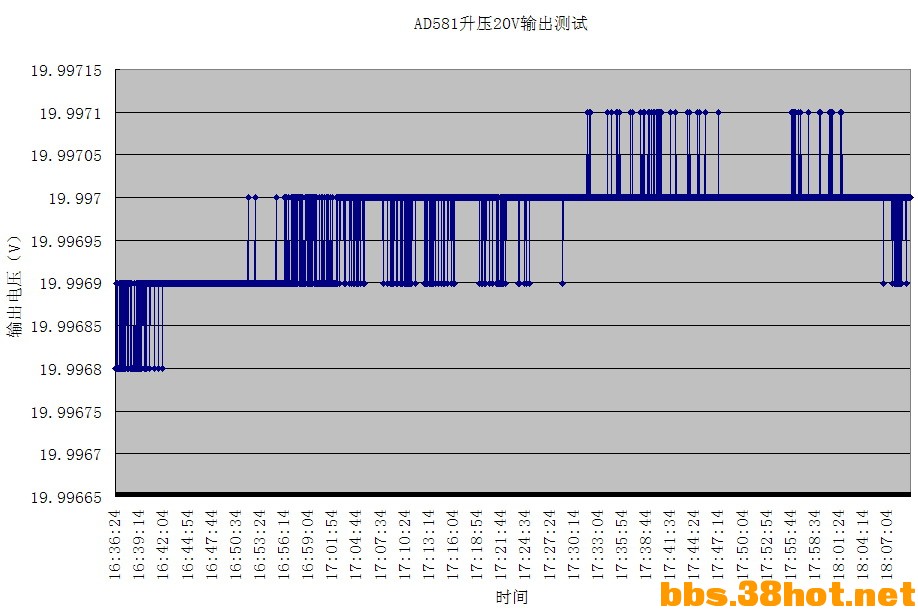

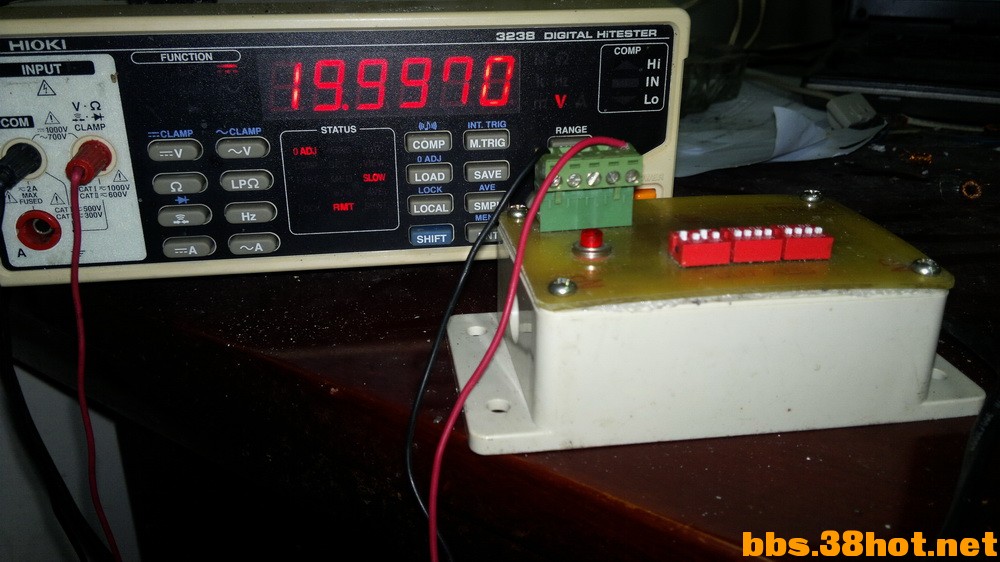

AD581升压20V实验测试
AD581升压20V实验测试
AD581升压20V实验测试
AD581升压20V实验测试曲线
AD581升压20V实验测试曲线

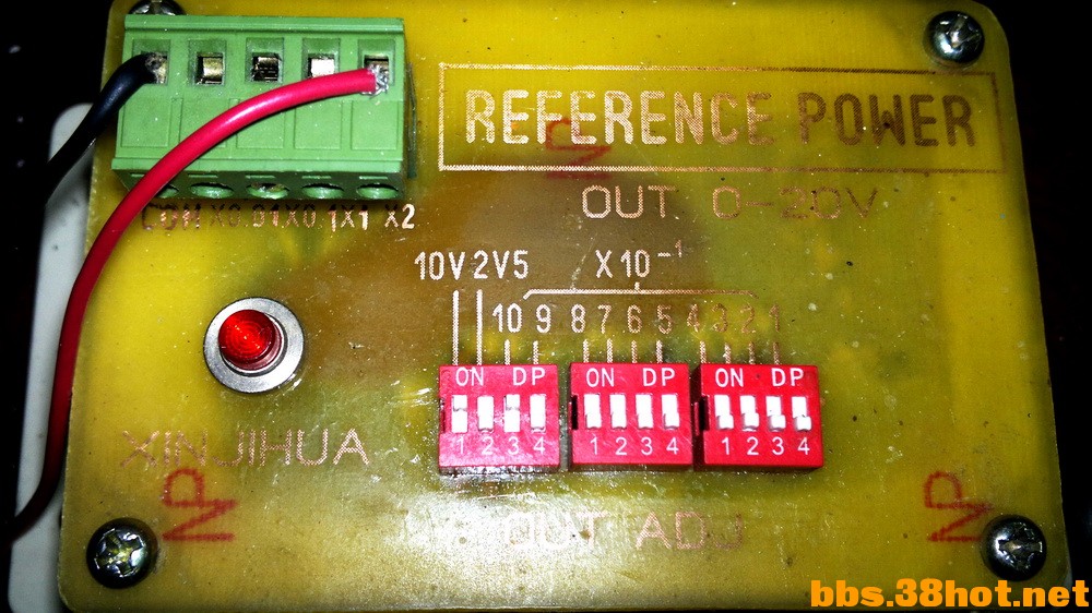

 楼主| 发表于 2013-12-6 18:20:55 | 显示全部楼层
自制简易基准面板
自制简易基准面板
自制简易基准面板
