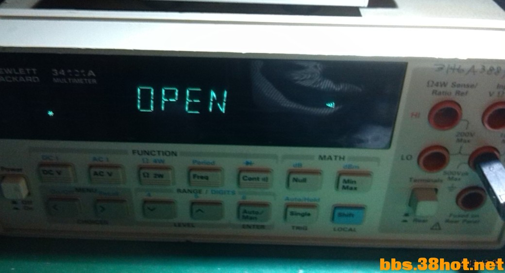

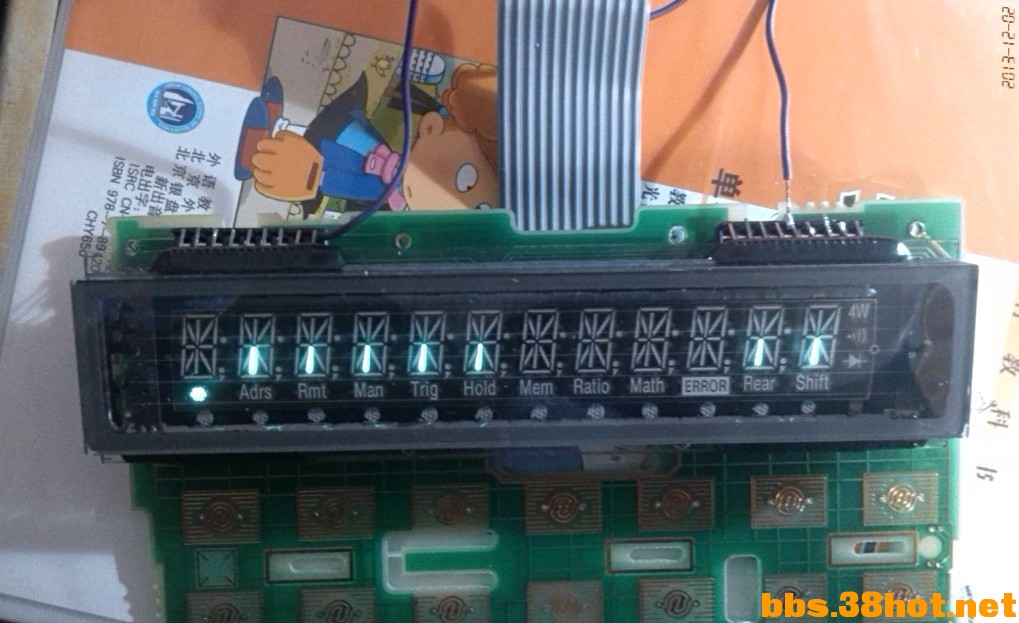

34401A屏拆解 VFD屏显示原理以及我的点点屏完美修复过程

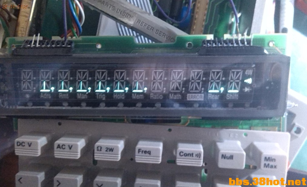

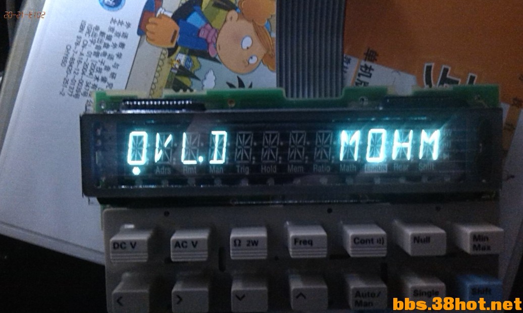

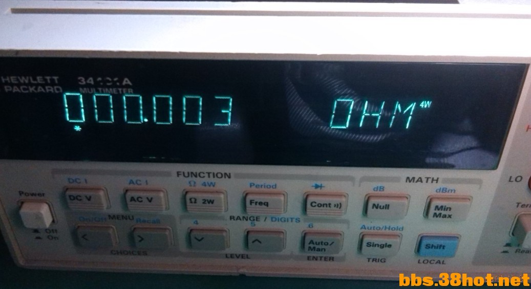

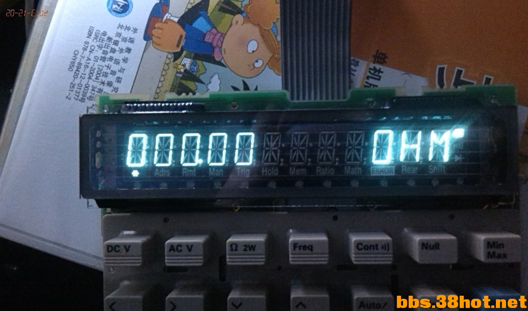

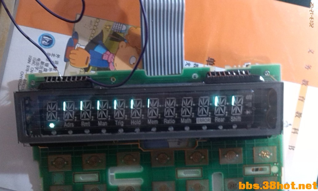

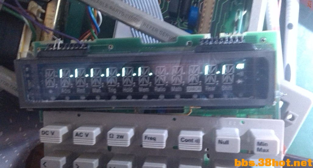

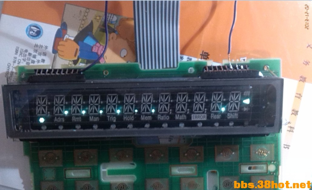

白天没事查了些关于大电流直接冲击短路点的资料。晚上下班到家按捺不住,抱着换屏的打算接着折腾,终于有了喜人结果,34401A屏修复成功!多的不说了,上修复后效果图。
VFD屏的31 32脚,19 20 21脚搭脚搭接短路点已分开。

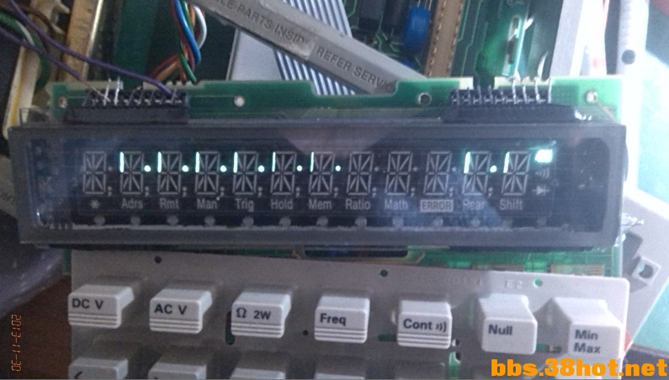

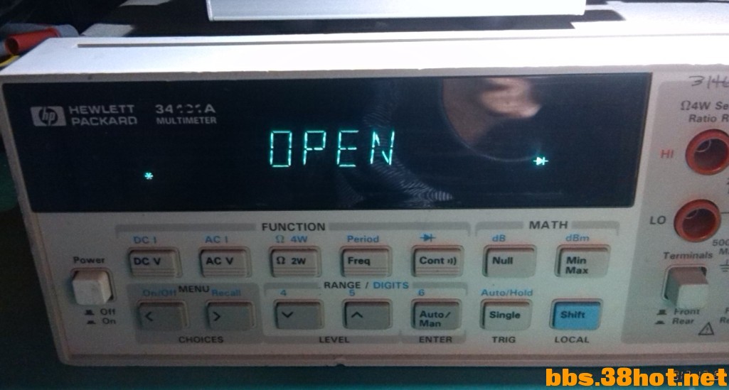

先上修复之前的测试图,做个对比

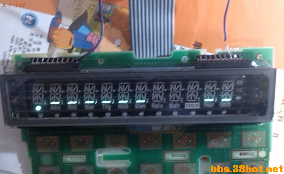

修复后的效果

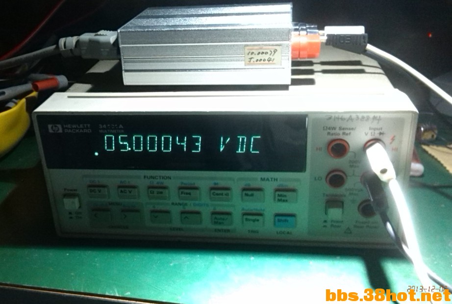

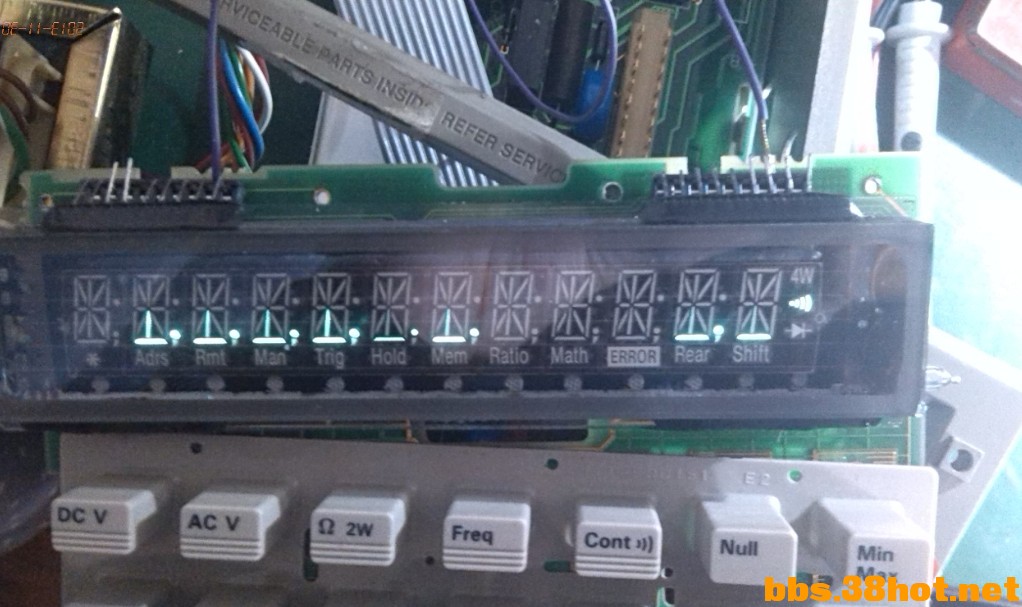

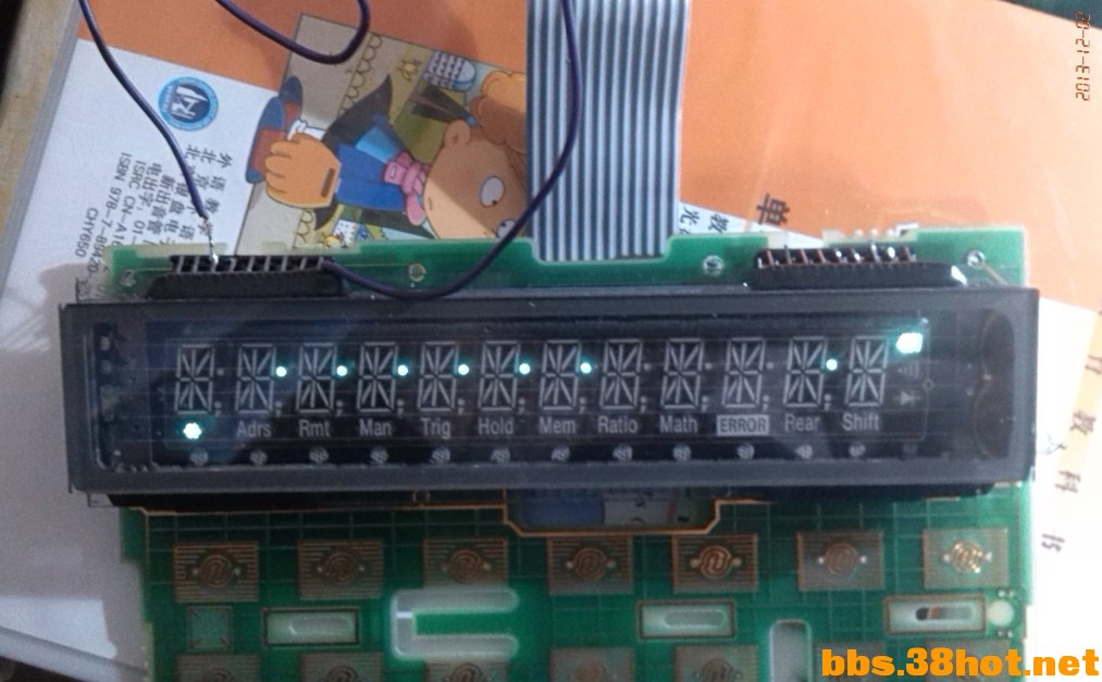

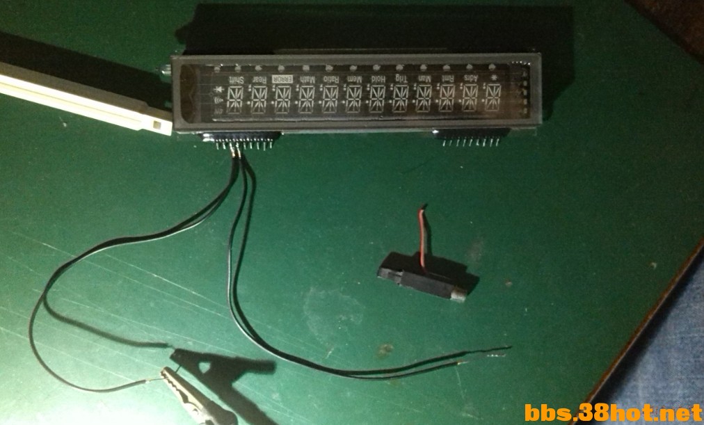

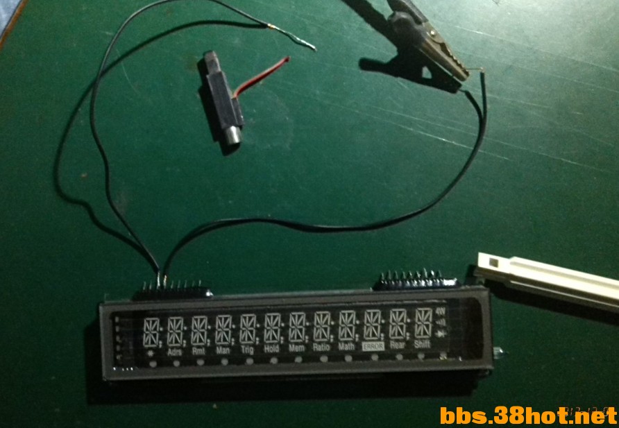

修复过程这里来。
27楼 itemtony和28楼 maithon坛友提到的大电流直接冲击短路点方法。开始自己用30V 7.5A可调电源调惊醒冲击,可效果一点不明显。
在用表测量屏脚短路电阻时发现,搭接电阻有1M、600KB多 和500KB多,因此这么大的搭接电阻,用我这个可调电源很难冲击断开。本想冒险用220AC一试,打住了。
后来灵机一像,有个东西应该可以,电压高,瞬间电流也大,有人还曾经因为测它的电压而烧了表。冒险一试吧,大不了换屏。神器是啥就不说了,怎么做的也不说了,大家看图就懂。

发表于 2013-12-4 14:43:00 | 显示全部楼层
楼主威武…不过这个神器,只是电压高吧?电流大吗?我怎么印象里面是电流很小的啊
 楼主| 发表于 2013-12-4 15:25:14 | 显示全部楼层
电压肯定很高,瞬间电流应该比较大的,没测过。我理解的是高压击穿,因为搭接电阻比较大,图中夹子是自己铺的地线。
