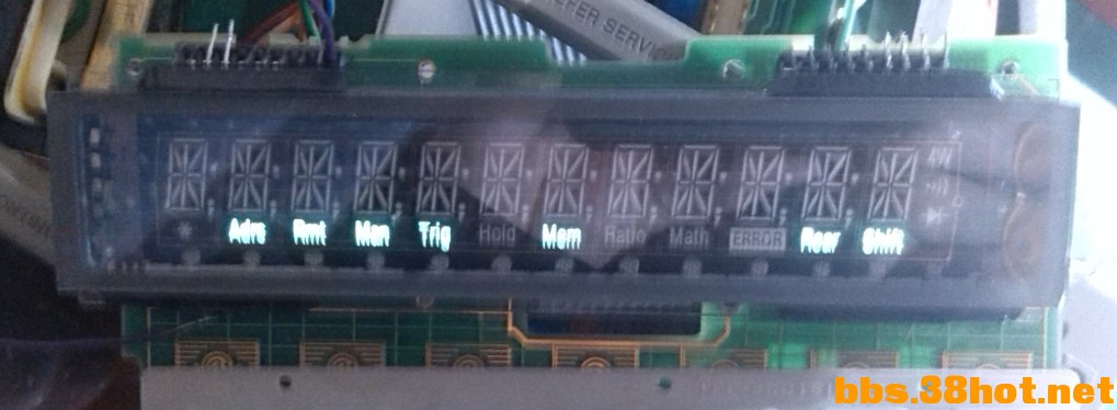

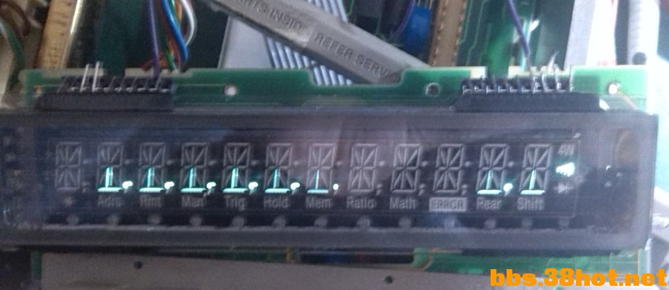

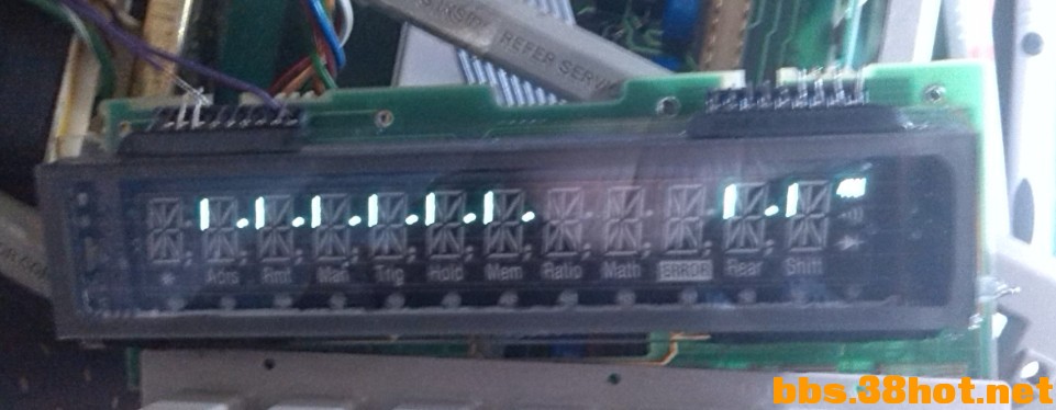

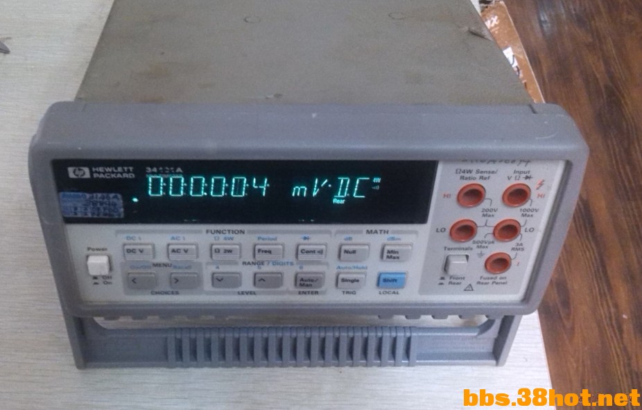

前几日坛中购得一台老HP34401A主机,稳定性还行,就是屏有些问题,圆点、标识等显示不正常(看图)。发帖求助过一些问题,坛友都称我的34401是点点机。好吧,想着动手能力还行,今天动手拆点点机,拆屏折腾一下。折腾大半天时间最后结果有点遗憾,但是获得不少经验和知识,在这里发帖跟大家分享下,能给其他坛友一个参考。

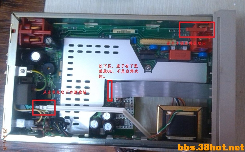

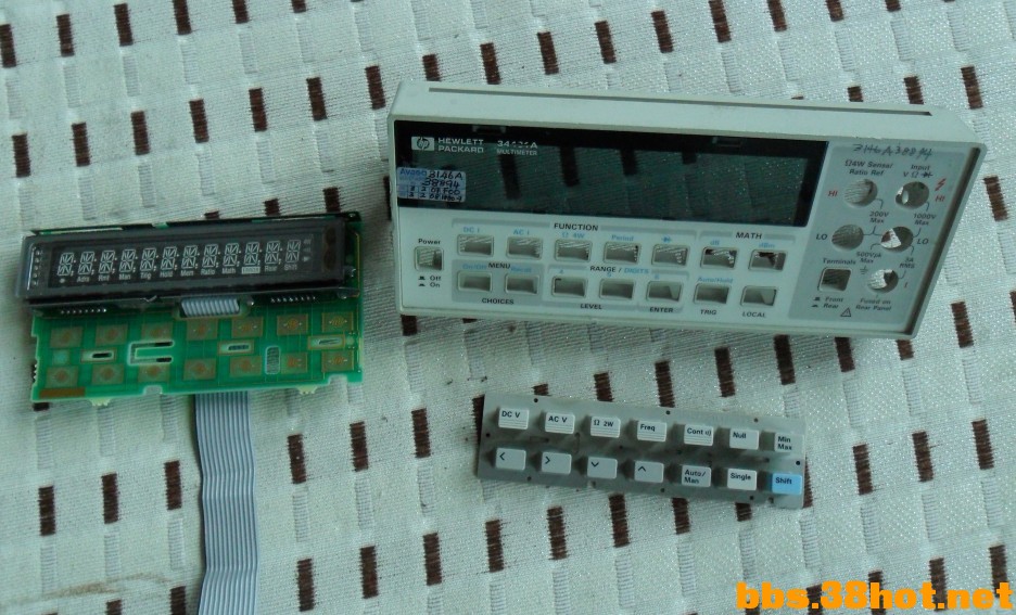

外壳拆解这些就不说了,简单很,介绍下屏的拆解,还是需要些技巧的,不然会弄坏前壳。
1、取屏线,屏线座子外侧用点力压下去,线轻松就拔出了。然后就是

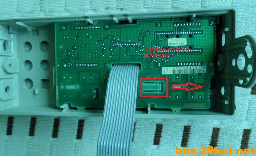

2、电源按键柱和测试座上的卡销必须先拿下,不然是卡住的,很难取下前壳,暴力就会损坏前壳。
3、接下来就是前壳左右两边用巧力撬开凸出的螺丝位就下来了。
楼下拆解继续,拆解VFD屏

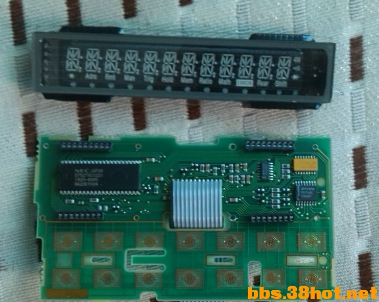

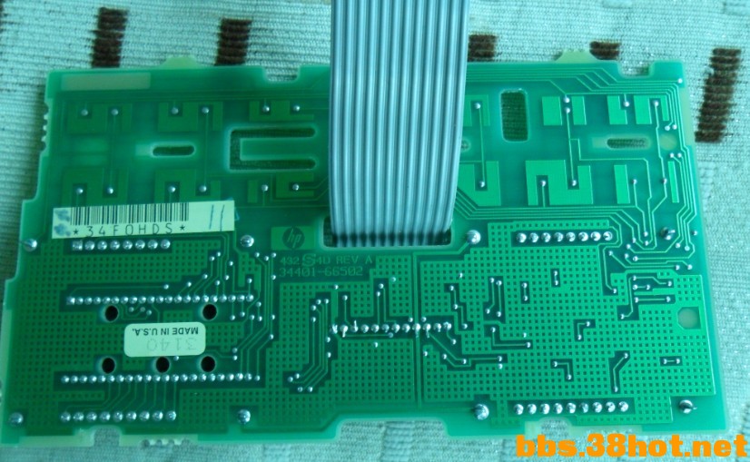

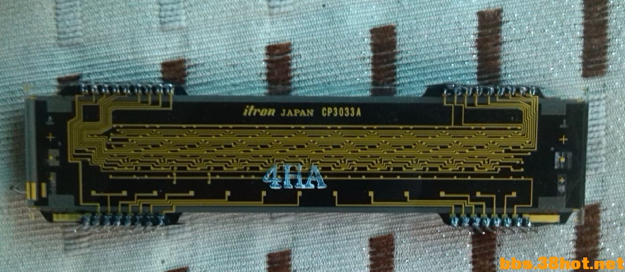

 楼主| 发表于 2013-12-1 01:02:01 | 显示全部楼层

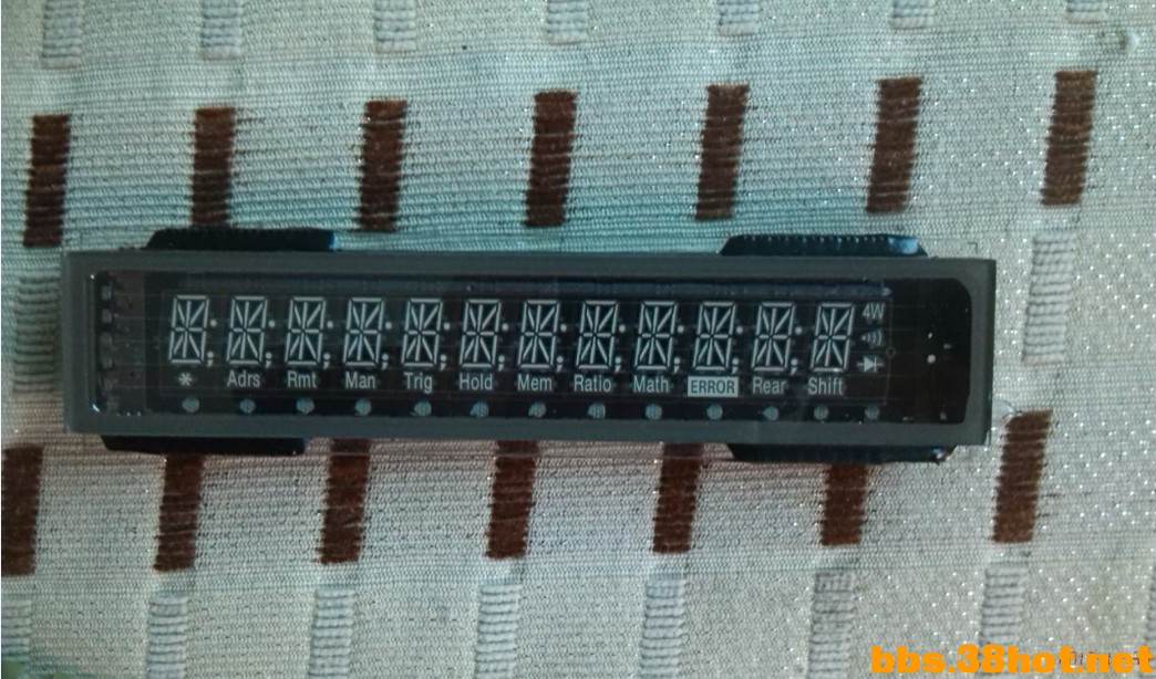

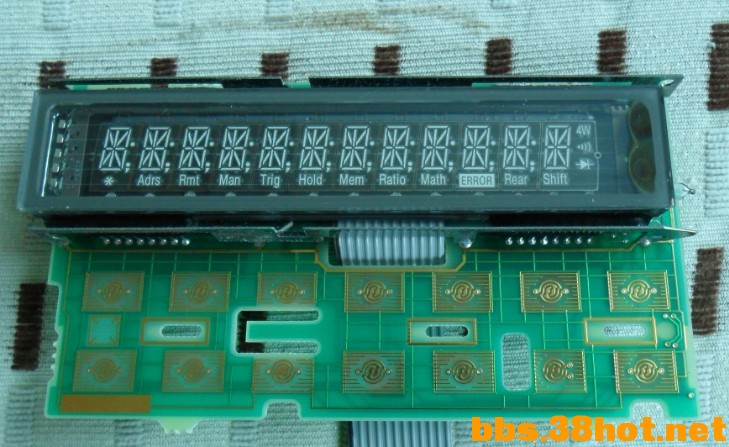

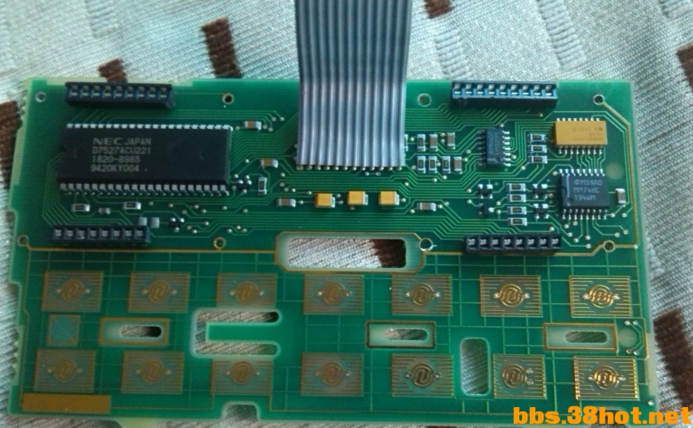

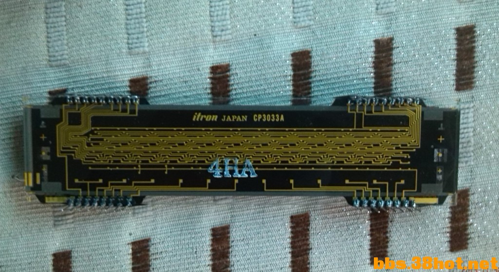

拆VFD屏,显示屏共有34脚,没有吸锡器,这难不到我,14号空心针刚好。
找不到刚拆下的图了,就看加了座子的图吧,加座子主要为了方便维修板子,IC等元件全在屏下方,二次焊死了就难搞了。
 楼主| 发表于 2013-12-1 01:51:44 | 显示全部楼层

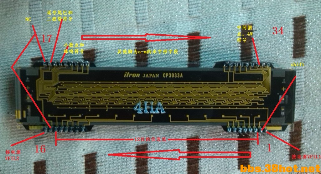

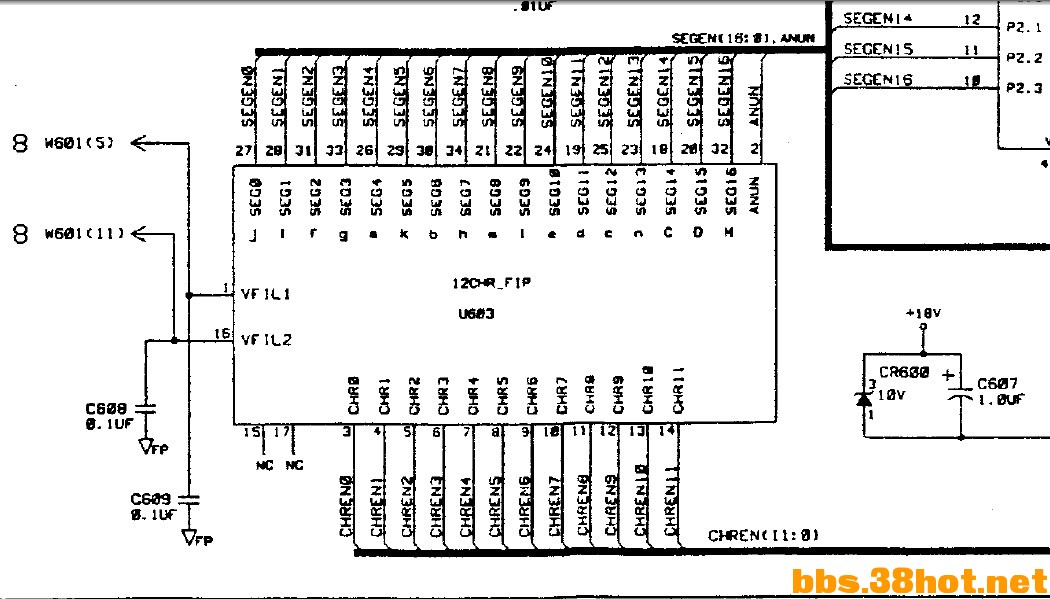

屏显示原理
对照维护手册上的原理图和实际屏,其实屏显示很简单。我们都知道常见LED数码管有8字形和米字形,分别是7段和14段,34401A就多一些字段而已。
34401A为米字形显示,字段:a,b.c.d.e.f.g.h.i.j.k.l.m.n ,一共12位,所以电路中位选为12,那其他的shift  error 4W 二极管符号呢。其实就是通过电路中的大写C D M和ANUN四脚和位选信号实现的。
2脚ANUN:就是屏最下方的shift hold error trig等项一组,通过不通的位选信号实现不同的选项
18脚:逗号那个尾巴和二极管标识一组
20脚:小数点的圆点和蜂鸣标识一组
32脚:中间的圆点和4W一组,
电源脚为1和16脚,空两角,所34401A屏34脚,实际有效脚为32.
来个简单图示说明脚位连接
 楼主| 发表于 2013-12-1 02:09:01 | 显示全部楼层

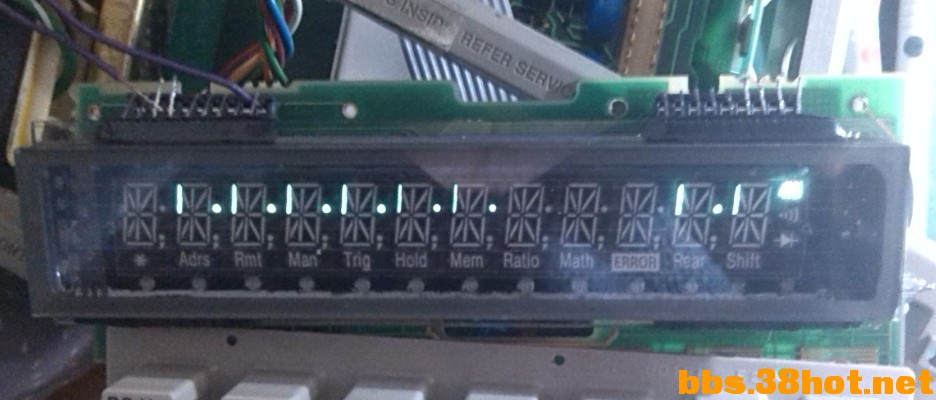

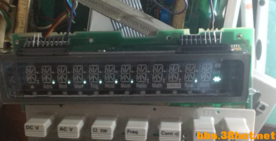

下面是我的维修和测试,34401A VFD的12个字符位选信号均连好,字符字段选用的字符a段码(0的最上面一横),这个信号基本都会存,在便于测试。
正常的2脚 18脚显示
31 32脚屏内部搭脚
19 20 21脚搭脚
 楼主| 发表于 2013-12-1 02:12:20 | 显示全部楼层
综上所述,我的点点机34401A是VFD屏坏了。那位坛友有闲置的,扔一块给我吧!

 楼主| 发表于 2013-12-1 21:54:54 | 显示全部楼层
mercyau 发表于 2013-12-1 20:59
LZ,你的“综上所述”,并不代表屏坏了啊。---为啥中间的点亮,而左上角的竖可以不亮呢
兄台提醒的对,屏应该是部分坏,没有全坏,不然也不会显示数字。
前面说了,34401A 12位 位选信号全接通的,我只是借用一个信号,这个信号接到屏的某一位的某段,某段应该独亮才对。为什们借用的是0的最上面字段a信号,当然要用b c d e f 的信号也是可以的。这是因为34401A开机初始是默认的5位半模式,会有很多的00000。
但是第一位是符号位最后面是单位和档位提示,不一定会显示a段,所以有些位是不会显示的。
从7段LED数码管显示原理的,都知道,一个字段信号只能驱动一个字段,而测试发现,一个字段信号点亮了2个、3个字段,屏脚没有接电路板,只能说明内部搭脚短路了。

发表于 2013-12-1 23:27:27 | 显示全部楼层
用小电压大电流直接冲击短路点,一般都能够把短路的给烧开的。我的一台Fluke8842的屏幕就是多画,我用2V,3A的电流给冲开的
发表于 2013-12-1 23:30:50 | 显示全部楼层
同楼上,有恒流电源源,就可能冲击好,这是借鉴修CRT的经验了。
发表于 2013-12-1 23:32:35 | 显示全部楼层
不用,就用普通的直流电源,30V,5A的就行了,
 楼主| 发表于 2013-12-2 00:10:59 | 显示全部楼层
多谢楼上二位赐教,听过这方法,很有道理。可调电压、电流源我有,但是感觉有点冒险,不知道屏内部结构,如果是单一细微搭接,烧断搭接点成功率应该比较高。
不知此法在CRT维修中成功率几何。目前屏还能看,担心一个冲击,整块屏都给废掉。等我玩段时间,用此法试一试。再次感谢!
