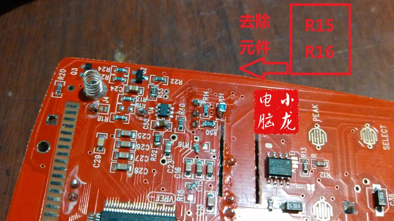

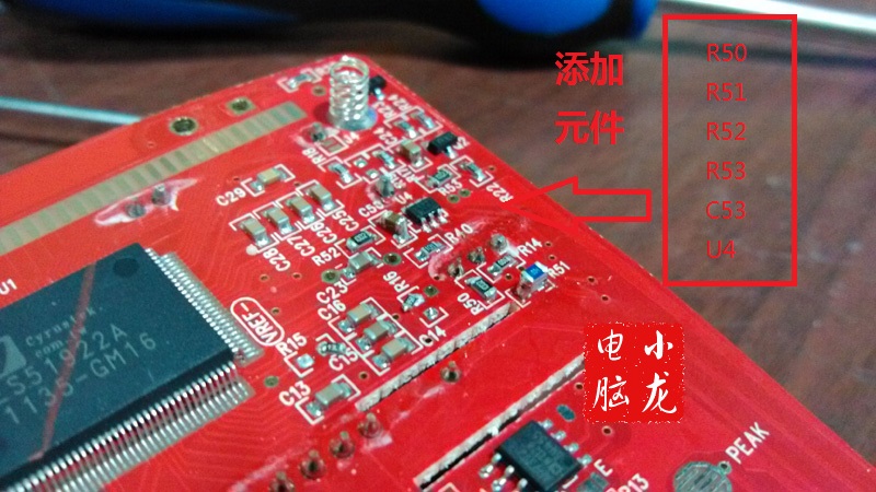

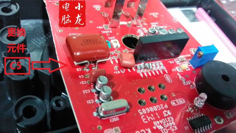

这万用表买了有一段时间了,一直为温漂大和线性不好的问题而烦恼,由于ES51922内部基准典型温飘高达75ppm/C,导致不同环境不同时间段读数都不一致,而且不同量程去测量同一个电压竟然显示的数字都会不一样,经过一段时间到处逛论坛搜索资料和研究电路,发现可以通过外接基准源和修改基分电容来改善,准备好材料之后花了半天的时间改了下,使用LT1790AIS6外置基准源比较方便(0.05%的精度,10ppm/C温漂),买的时候说要1.25V的,回来焊上之后发现显示的数值只有一半,以为哪里焊错了,全部重新补焊了下还是一样,最后拿个手电一照,晕了,竟然是个2.5V的基准,算了2.5V就2.5V吧,顺便把分压电阻也全部换成了0.1%的,250K的高精度电阻没有,就用了4个1M欧的叠罗汉,试了下效果还挺好,积分电容换成了630V0.22uF的,最终效果很明显,二三十度的空调房里和低于10度的室外计数几乎没什么变化,不同量程测量同一个电压值也能一致了。
录个视频给大家看看,切换到不同量程去测量AD584LH的电压基准:
向朋友借了个胜利的VC86E对比了下,VC86E的标称精度比UT61E高,对比之后也差不多嘛,我更喜欢UT61E的小巧:

 楼主| 发表于 2013-11-30 18:21:11 | 显示全部楼层
foolsp 发表于 2013-11-29 23:50

 楼主| 发表于 2013-11-30 18:22:19 | 显示全部楼层
wudecao 发表于 2013-11-30 03:01
高手,基准也不错,很方便,自己做的呀?
买的成品基准,自己随便加了个小铁盒。

发表于 2013-11-30 19:58:58 | 显示全部楼层
把那个 C5 换成 银外壳的 胆电容 不知道 效果如何
 楼主| 发表于 2013-11-30 20:08:34 | 显示全部楼层
jhxc 发表于 2013-11-30 19:11
低端高位表是厂家的销售策略,厂家不会给使用者留很多改进空间的,何况许多改进者只是侧重于局部的参数,仪 ...
与校准仪对比了下比以前好了很多,平时用来校3位半的电压表做参考够了,先凑合着用用,有钱了买台34401A玩玩。
