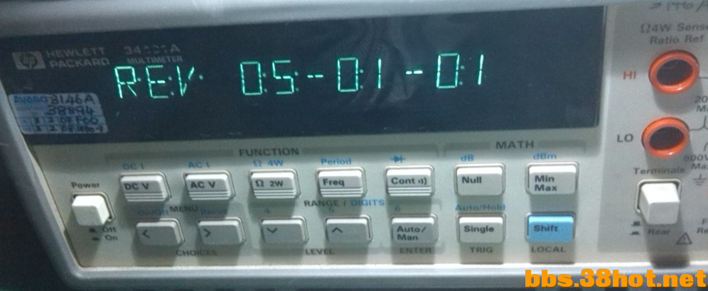

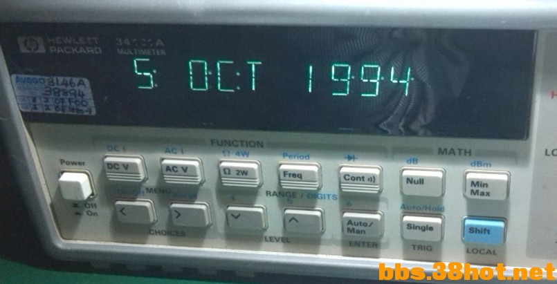

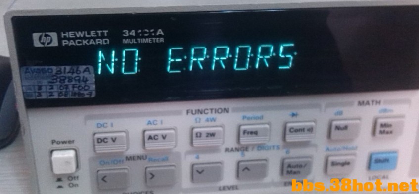

前几天按捺不住,入了一台有屏有些问题的HP34401A,机器没开过封还算好。到货后自检一番,都是通过的,可看不明白其中两项信息,请大大们解释下。
一个是SYS MENU里的REVISON和CAL MENU里的MESSAGE,间隔这么长时间。不知道是不是1994年10月5日第一次校准,05年1月1日校准过。
那出厂日期是不是就是94年了。
PASS太快,没拍到,ERROR菜单查看的

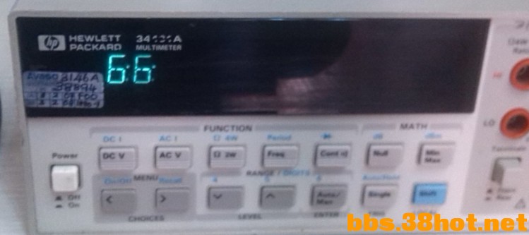

校准次数为66

发表于 2013-11-29 13:15:42 | 显示全部楼层
1994年10月5日是最后一次校准时间,05-01-01,是ROM软件版本,分别是主机、通信、面板的。
 楼主| 发表于 2013-11-29 13:25:56 | 显示全部楼层
版主大大,这个机器还没听说过后期可以升级rom的,05-01-01不该读作年月日,应该理解成 主机版本05,通信01,面板01是吧!
94年10月5日最后一次校准,目前校准次数66,那我这表岂不是更早。34401A应该是HP 92年推出的吧。
发表于 2013-11-29 13:39:32 | 显示全部楼层
foolsp 发表于 2013-11-29 13:25
版主大大,这个机器还没听说过后期可以升级rom的,05-01-01不该读作年月日,应该理解成 主机版本05,通信 ...
生产日期有时在机器内部机框内面有印字,或者可以看IC上面的生产日期来判断。
ROM无法直接升级,可以通过替换ROM集成电路来升级版本。

发表于 2013-11-29 13:59:27 | 显示全部楼层
记得每次全校准要加30多的,所以估计校准过两次吧。
