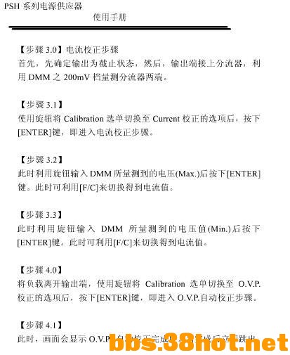

发表于 2013-11-28 00:02:06 | 显示全部楼层 |阅读模式

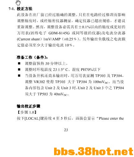

1、按照操作手册电流校准有步骤,不明白要求接入的1MA/V的电流分流器,应该是什么规格和标准?
2、是否有简易方法(没有标准电流分流器)情况下,进行基本校准。
3、固纬psh3610操作手册,内容搞不过来,见图。
     谢谢!
 楼主| 发表于 2013-11-28 00:05:27 | 显示全部楼层
好好的电源,电流显示被我搞乱了,1A显示2A左右。请教
发表于 2013-11-28 09:06:44 | 显示全部楼层
1mV/1A
算算吧 要多小的分流器
发表于 2013-11-28 09:43:35 | 显示全部楼层
0.001欧姆的分流器吧
发表于 2013-11-28 10:15:15 | 显示全部楼层
这个简单的狠,万用表就可以调了,不需要风流器的,万用表电流挡10A就可以了,
 楼主| 发表于 2013-11-28 22:56:26 | 显示全部楼层
谢谢!我试一试。是先接个万用表10A档,再用数字万用变电压档测两端电压,将其值输入校准程序的填空出?或用万用表测得的两个数值直接填入?
需要填的两个值,现在打开校准程序,需要填值的地方默认分分别是:最大:10.020A   最小:00.020。
 楼主| 发表于 2013-11-28 22:59:03 | 显示全部楼层
是我打错了,是1MA/AMP(0.25%)的电流分流器。
 楼主| 发表于 2013-11-28 22:59:38 | 显示全部楼层
〆﹏熋訷悪鎩 发表于 2013-11-28 09:06
1mV/1A
算算吧 要多小的分流器
发表于 2013-11-29 08:24:13 | 显示全部楼层
红河白沙2002 发表于 2013-11-28 22:56
谢谢!我试一试。是先接个万用表10A档,再用数字万用变电压档测两端电压,将其值输入校准程序的填空出? ...
万用表显示多少输入多少保存就行
