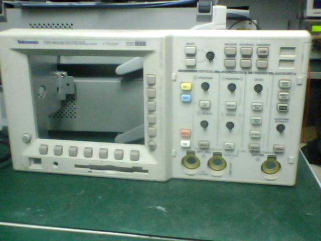

TDS3032B示波器无显示,风扇正常转,旋纽旁边的灯亮,但是屏幕背光不亮,无显示。请教高手,给个思路,是什么原因?

就你目前的描述,无法判断具体原因,不过这个型号的机器修过的比较多,不显示属于常见故障,如果你是江浙沪的可以联系我,帮你看看。需要的话站内联系我!

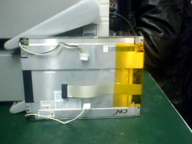

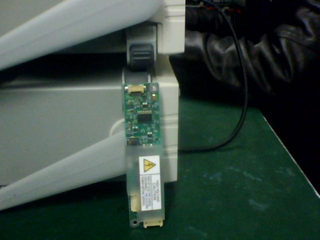

不亮的话 检测背灯逆变板,应该是没有工作吧

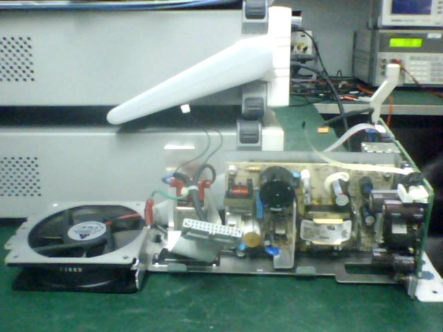

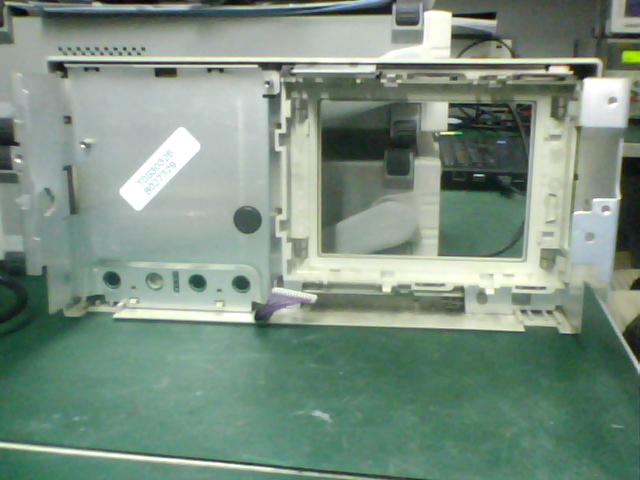

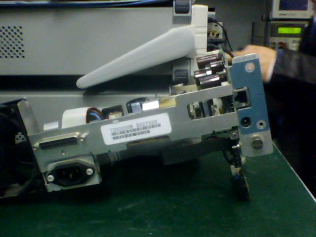

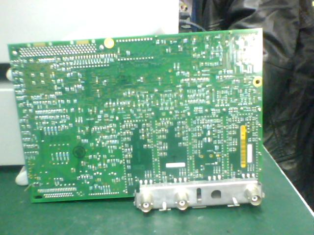

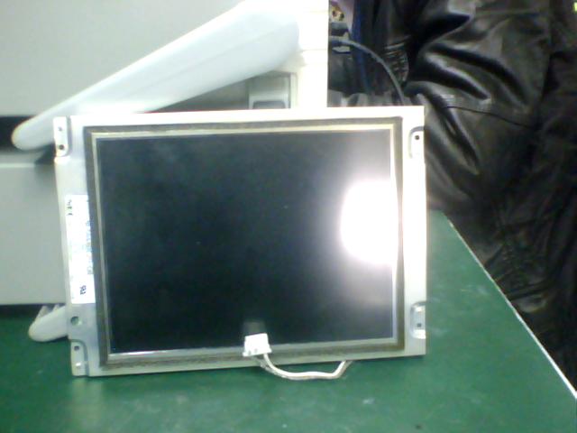

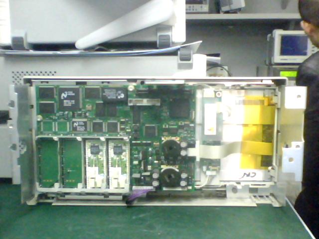

我不知道你的维修水平以及对这台机器的了解程度,风扇转说明机器的电源基本上正常,但是这款机器的电源比较特别,第一排最右的照片是第一级变换部分插上电就工作,风扇电源也来自这个部分,然后是第二排最左一张照片这个后面的部分是第二级电源变换电路会产生好几组电源,估计你的问题和这一块有点关系,还有最大关系的是第一排从右向左第二张照片的灯管逆变电路,个人对TDS3K的理解大概是这样,希望能帮到你!

你给的信息太少。先按下各个键,看灯会不会变化,如果有,可能是背光问题。接个其它背光试下。还要看开机时,有没有继电器跳的声音。

若只是背光不亮,可以用强光手电照显示屏,贴近仔细看,可以看到图像的。

风扇转,说明+14.8V和二次电源没问题,问题还是在主板上,先检查主板 +5V,-5V,+3.3V,-5V电源有两组。
