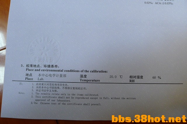

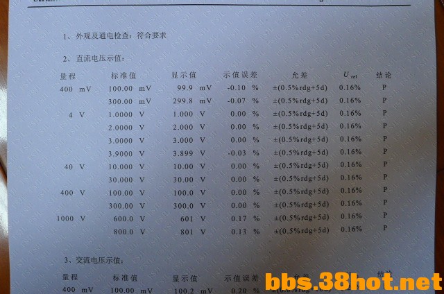

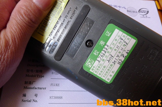

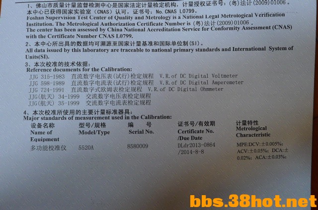

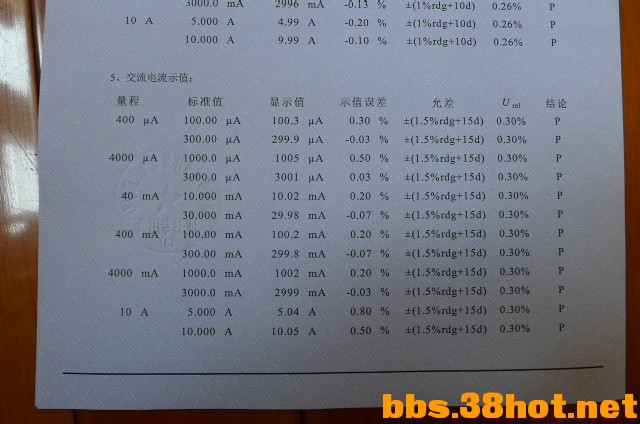

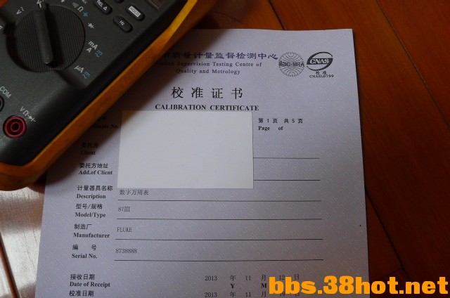

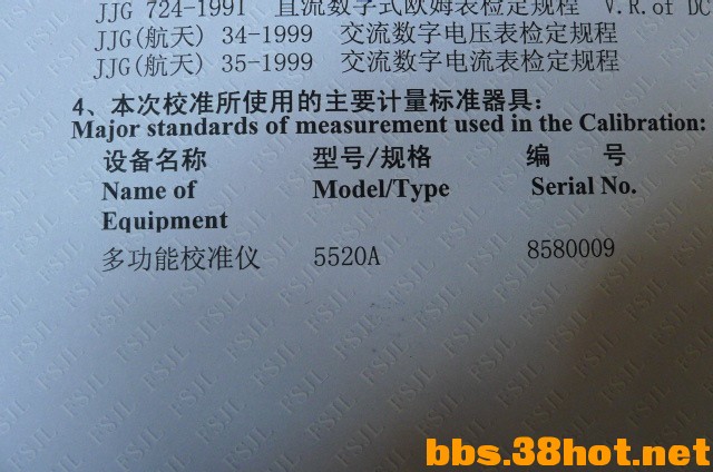

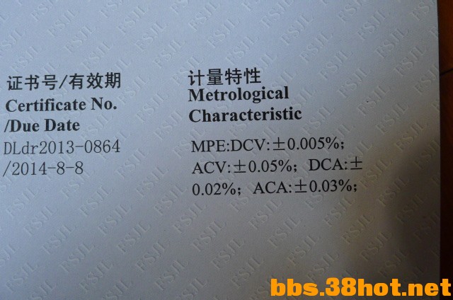

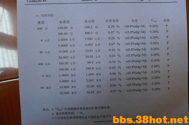

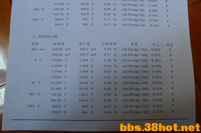

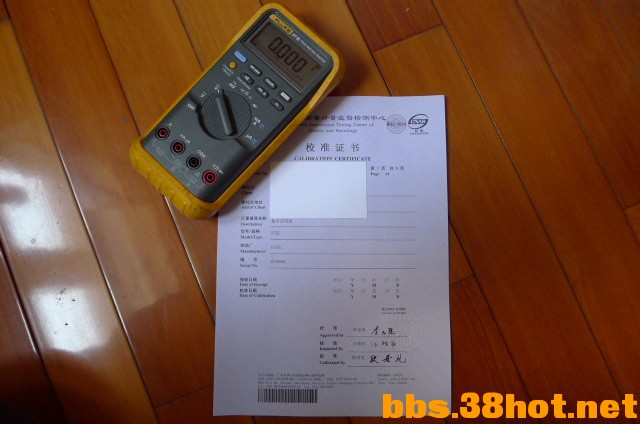

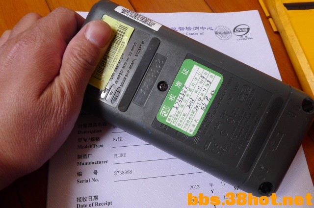

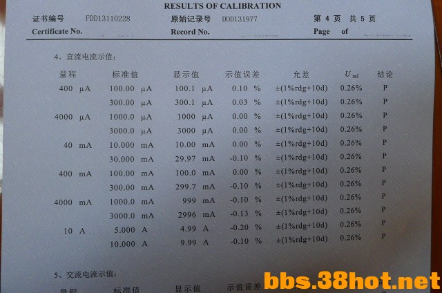

我的FLUKE 87III,日用表之一,上段时间送去校准了,校准证书显示,采用FLUKE 5520A多功能校准仪做信号源,对87III直流电压、交流电压、直流电流、交流电流、电阻5个档位给出60个标准值,结果显示,除了交流电压600V显示604V误差0.67%,其他实测结果令人满意,甚至出现了13个0.00%误差和9个0.03%、-0.03%误差。。。比较意外,毕竟87III是几年前的老家伙了。 P1110336.JPG

超差的部分他们负责校正过来吗?
 楼主| 发表于 2013-11-26 22:27:47 | 显示全部楼层
海湾大桥 发表于 2013-11-26 22:21
超差的部分他们负责校正过来吗?
会的,但我这台状态一流,没有超差。

好像不负责调校吧,只是确认这台设备是否合格

这个证书我看了有点后怕!你那证书出具单位什么资质啊?几级?
发表于 2013-11-28 21:27:42 | 显示全部楼层
87-3的直流电压不是0.05%+1的
精度吗?检测的允差大10倍呀?菜鸟不懂。
