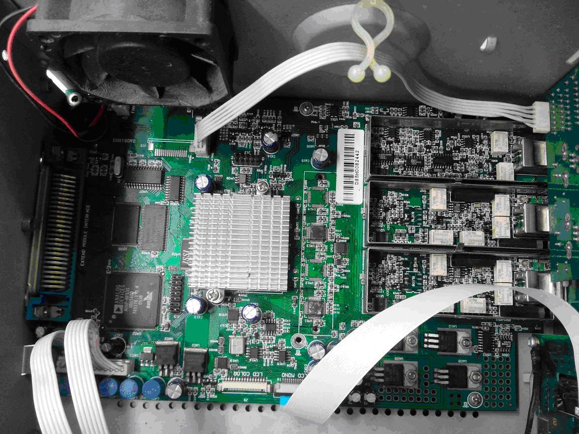

手上有台DS5022M普源示波器,因为内部有地方IC给打磨,请问哪位坛友有维修过这种示波器或有DS5022M电路图的提供下,谢谢

很难找到图纸的,应该也找不到,不如说下故障,让高手帮你解决
 楼主| 发表于 2013-11-27 10:23:43 | 显示全部楼层
感谢上面几位老大关注,现在示波器,原因通道1和通道2无波型,经检查发现是U410处IC故障,但是此IC给打磨过啦,不知型号。
发表于 2013-11-27 12:44:14 | 显示全部楼层
凌特的多路DA,我看看我机器的照片再告诉你。
发表于 2013-11-27 12:49:14 | 显示全部楼层
LTC2600

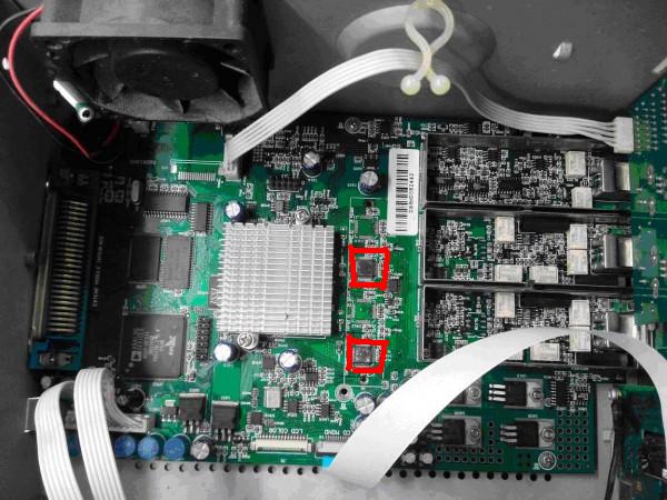

 楼主| 发表于 2013-12-3 14:51:32 | 显示全部楼层
感谢你上面帮我,请麻烦你在帮我看下图中标红色地方IC名,好吗?这二个也是打磨过的。
发表于 2013-12-3 19:59:19 | 显示全部楼层
AD9288BSTZ-40
