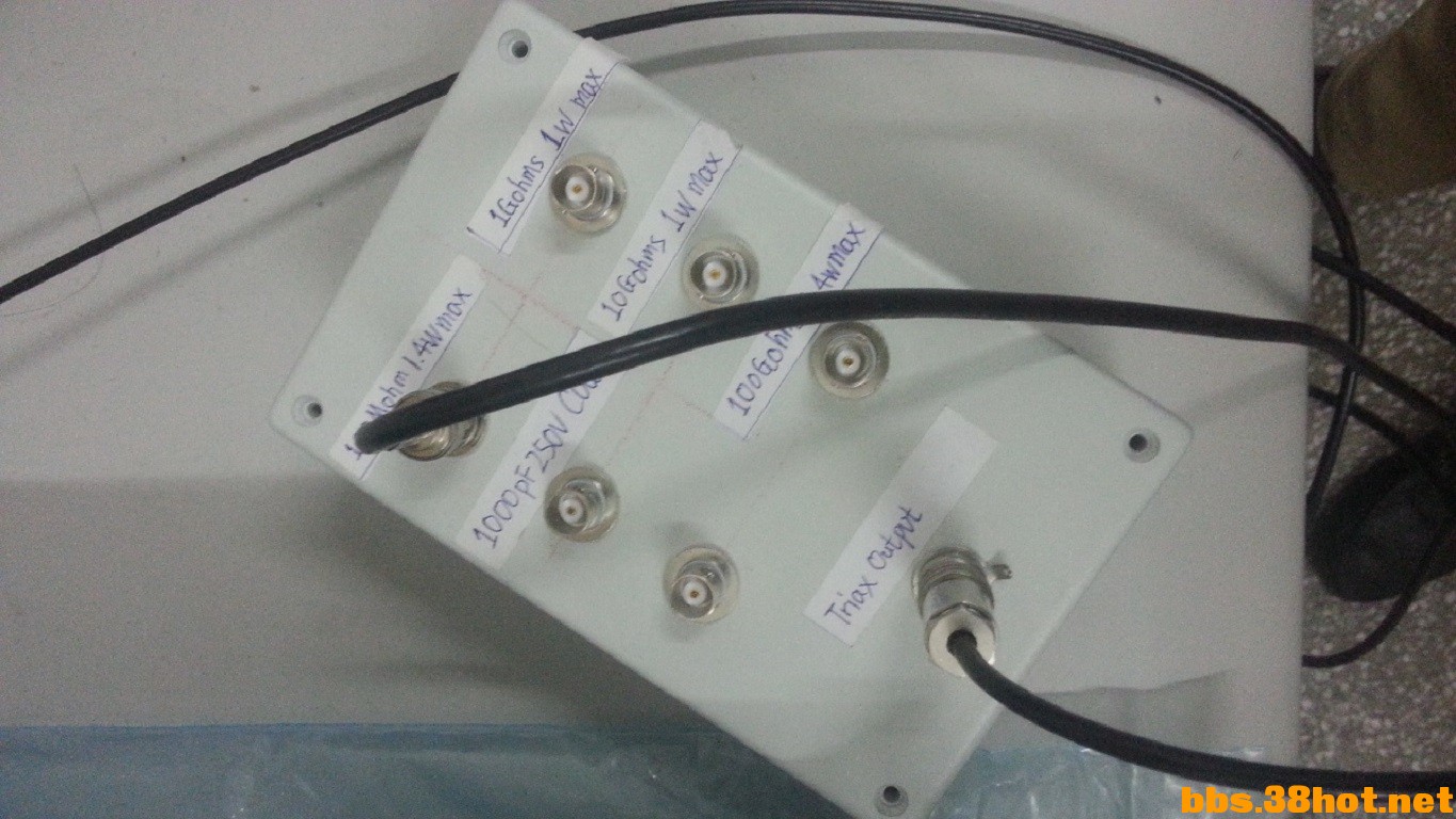

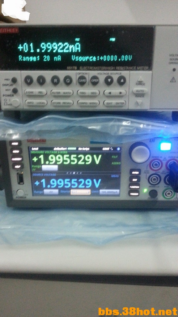

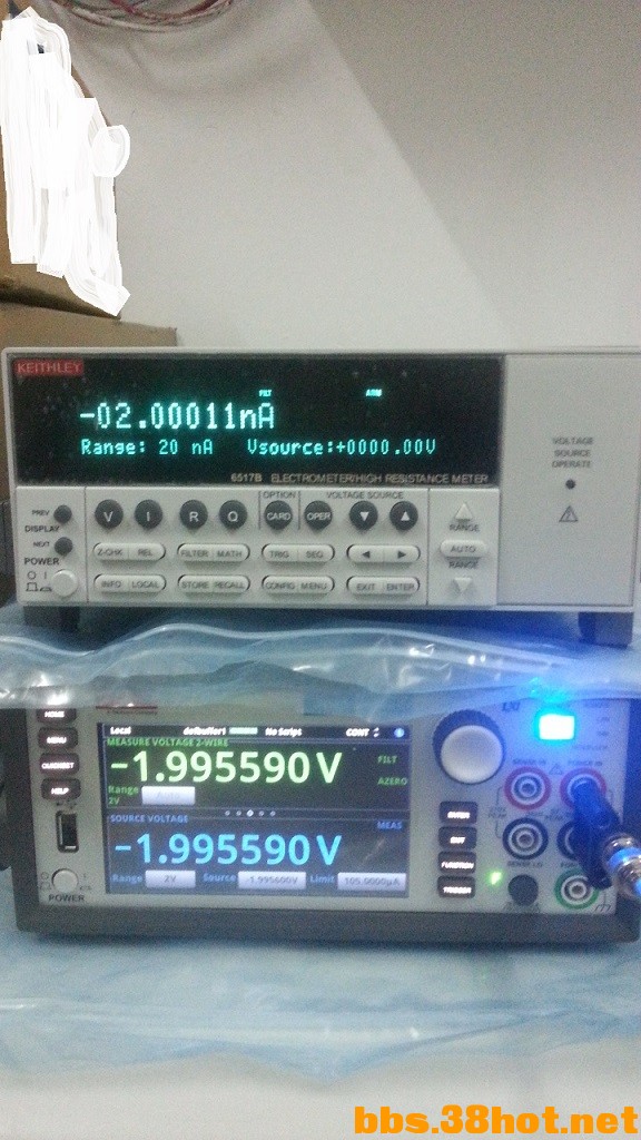

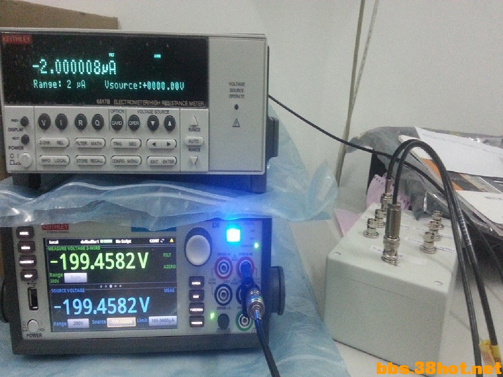

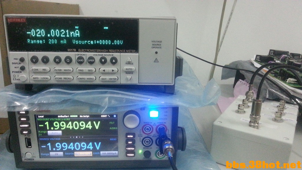

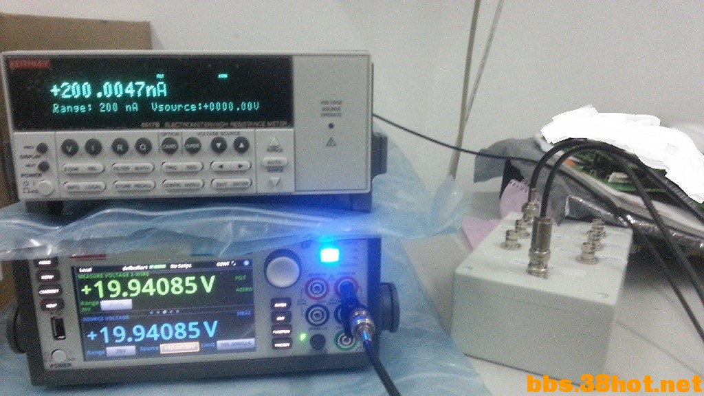

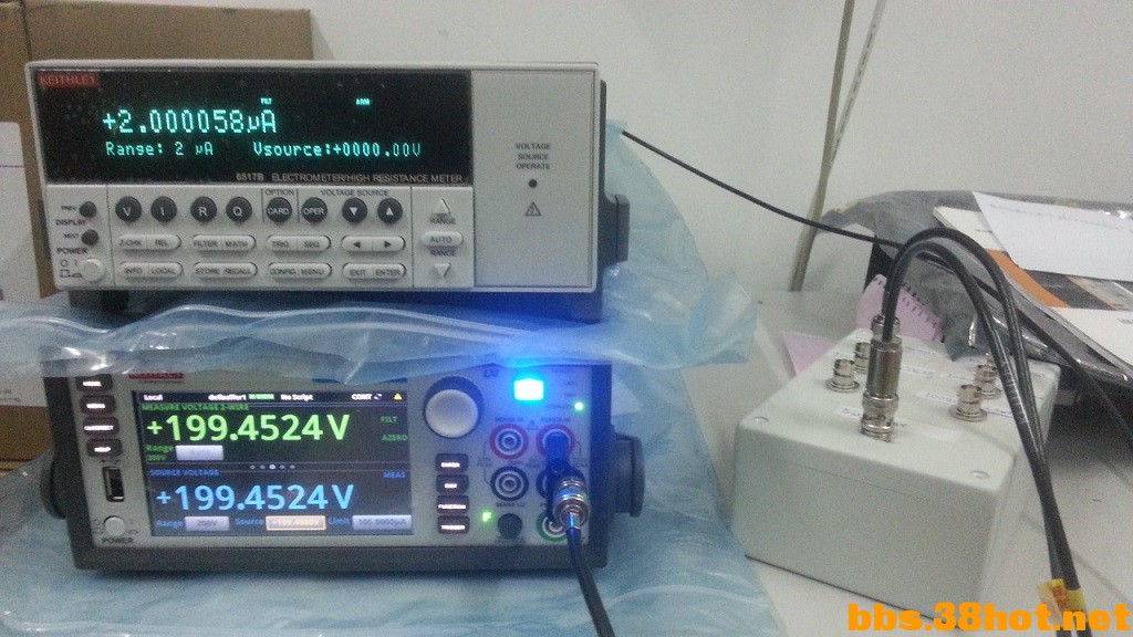

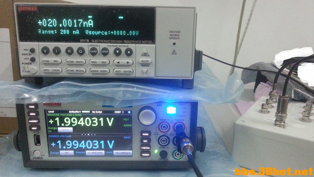

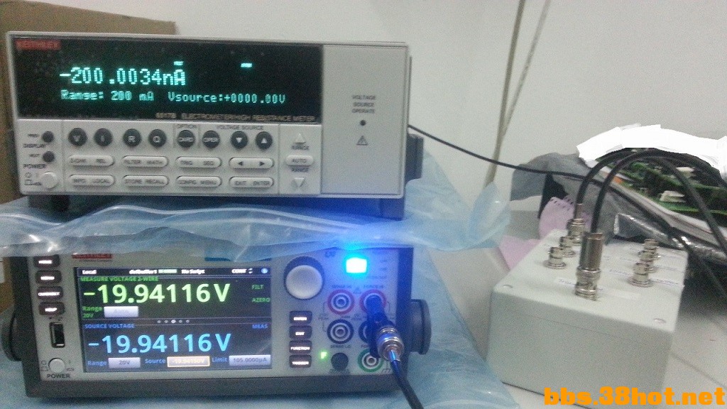

由于揽了一堆皮安表、高阻计的活 急需个高阻基准做校准
于是 自己DIY了个
用2450这个传说中的6.5D的数字源表 接上个新的6517B略打磨了下
2nA
20nA
200nA
2μA
20μA~20mA的量程 可以纳入fluke家的通用校准器范畴了
其实应该还有 200pA和 20pA当 不过2450分辨率已经不够了 明天拿 迪特朗4000电压基准源再试试

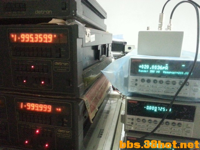

留个楼放 200pA 和 20pA的
20pA
200pA
手机拍的 上传没法弄像素高的……[s:44]
最终调试结果
中环5156高阻基准 3.pdf (90.52 KB, 下载次数: 148)
