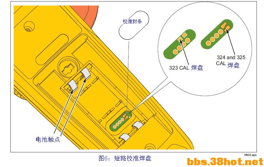

1 、取下产品电池盖。请参阅“更换电池” 。
2 、将3.0 V电源连接到在PCA电池触点。请注意,极性在图6显示。
3 、将旋转开关转到待校准功能位置。
4 、取下校准封条。
5 、将PCA焊盘短路,然后排除短路。请参阅图6 。此时产品进入校准模式。
6 、当“C - 1.2 ”显示出来,如表5所示输入正确的输入校准源。确认后,该产品进入到随后的校准步骤。
7 、每个步骤后,按下HOLD键确认校准步骤并转至下一个步骤。每次完成校准调整后的校准源设置为待机功能。

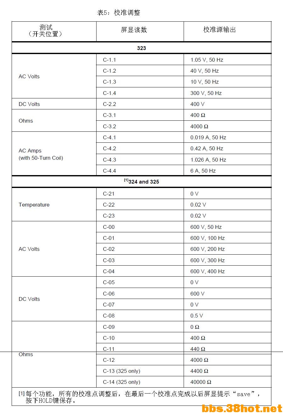

备注:
对于323,如有任何校准点缺失就会在显示屏上出现“Err”显示。
当您按下HOLD键后,在你改变校准源之前等到校准步骤数递进。进入到后续步骤之前,一些调整步骤可能需要几秒钟来执行。
8、当校准调整完成后,取出3.0 V电源。钳表将自动退出校准模式。

发表于 2013-11-26 09:57:44 | 显示全部楼层
这个估计一般人校准不了吧,需要几百A的电流基准吧?

图6:短路焊盘。 未标题-1.jpg

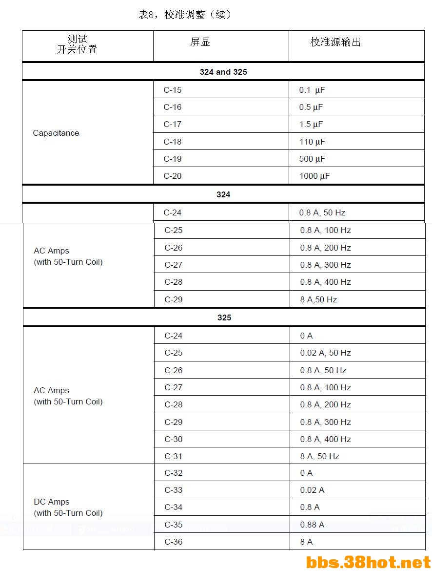

未标题-2.jpg 表5,校准调整。
(续)
不必,感应线圈多绕几匝,比如五十,一百。
