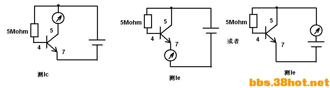

y_u_a_n_l_a_i 发表于 2013-11-26 15:26
对你所说的LTZ1000的测试方法我看得不是太清楚,能详细说明一下吗?5M电阻连接LTZ1000的基极,然后5M电阻 ...
 楼主| 发表于 2013-11-26 15:48:47 | 显示全部楼层
电池试锂电池我明白了,4.2V,那你图中的这个表是哪种电流表呢,内阻大概是多少?
发表于 2013-11-26 15:54:37 | 显示全部楼层
youngliu 发表于 2013-11-26 14:20
刚才测试了群里团购的原装全新LTZ1000CH/ACH各一颗,还对比测试了二手SZA263和LTFLU-1CH各一颗。
测试方 ...
刚看到y_u_a_n_l_a_i新开的帖子,没想到我的帖子引出这么大的争论!比其我简单的测试了一下,两位的测试真是用心和认真多了。佩服y_u_a_n_l_a_i的测试精神!
版主yangliu反馈的这个现象还真是奇特!看来内部还真不是datasheet所述的简单的示意图,可能LTZ1000内部的实际构造中Q1的be、ce间还有其它补偿或未知的PN结在影响。
发表于 2013-11-26 16:18:29 | 显示全部楼层
34401A 10mA电流档,检流电阻应该是5ohm
 楼主| 发表于 2013-11-26 16:29:23 | 显示全部楼层
我回去复现一下这种现象看看,然后测测实际在板子中Q1 ib的大小

Q1是温补管。估计LTZ1000里的Q1也已经接成二极管的形式,这个二极管一般都是用来作温度补偿用的。比如镜像恒流源。把Q1的电压加大一点看看,或不注入基极电流试试
