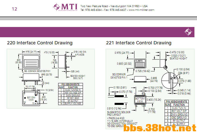

请教各位:MTI美国工业级恒温晶振OCXO 220-0349-12.8MHz有6只脚,怎样接。

不是已经给出各引脚功能定义了吗?1脚是压控端,7是基准电压输出端,8是恒温电路的地,9是射频输出的地,10是12.8MHz输出,16是供电端。

引脚定义好翻译,1、7脚怎么用?
发表于 2013-11-24 20:57:05 | 显示全部楼层
如果你需要用DAC输出的电压控制/调节频率,可以将7脚输出给DAC做基准电压,DAC的输出到1脚。如果是独立使用,可以7脚输出与地之间接一个多圈电位器,电位器的抽头接1脚。

如果要“满频率”输出,直接把7和1短接??一般电位器不影响38HOT追求的精度??嘻嘻嘻。纯娱乐回复。
