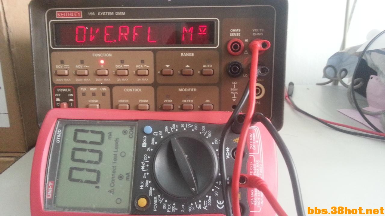

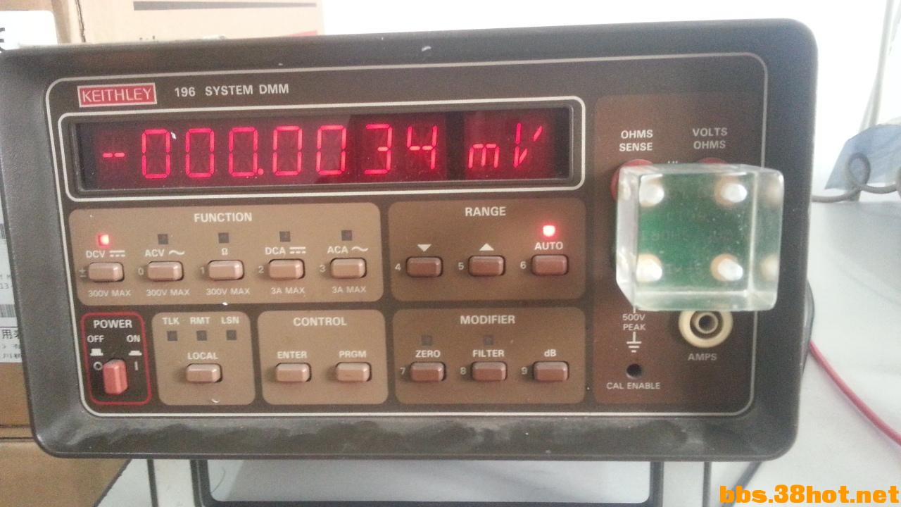

电压短路0点
电阻档是坏的 电源哥预先告知了 目测是ohm 控制fet逻辑错误 没有打开 应该有1.7mA的测试电流

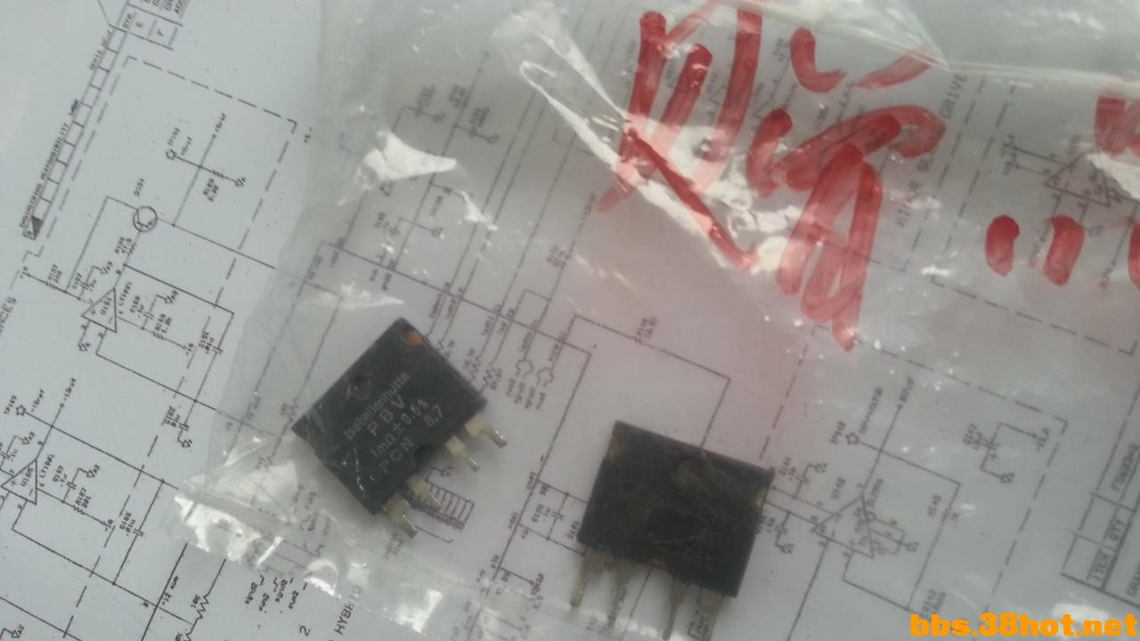

还赠了2个取样电阻给我

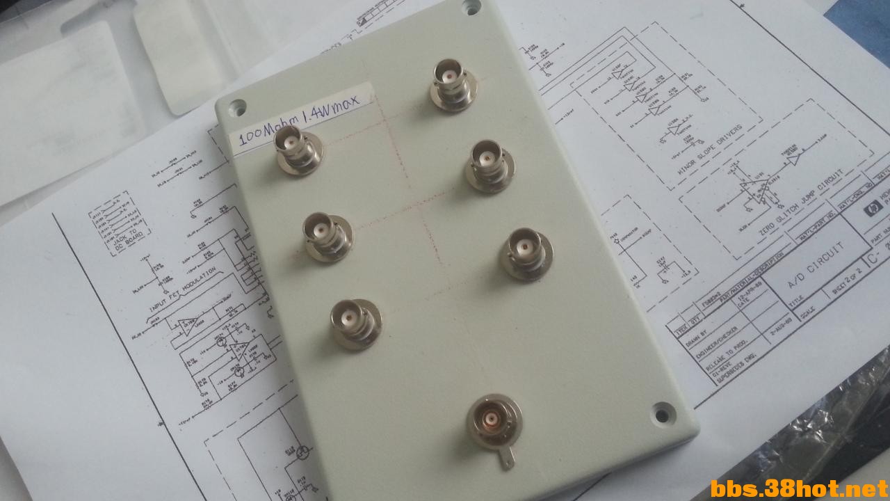

目前正在做高阻基准 没时间修它 过几天上修好的校准后的图
高阻基准 进行中……
