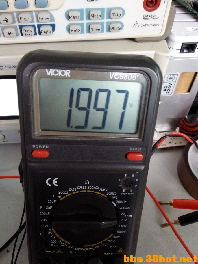

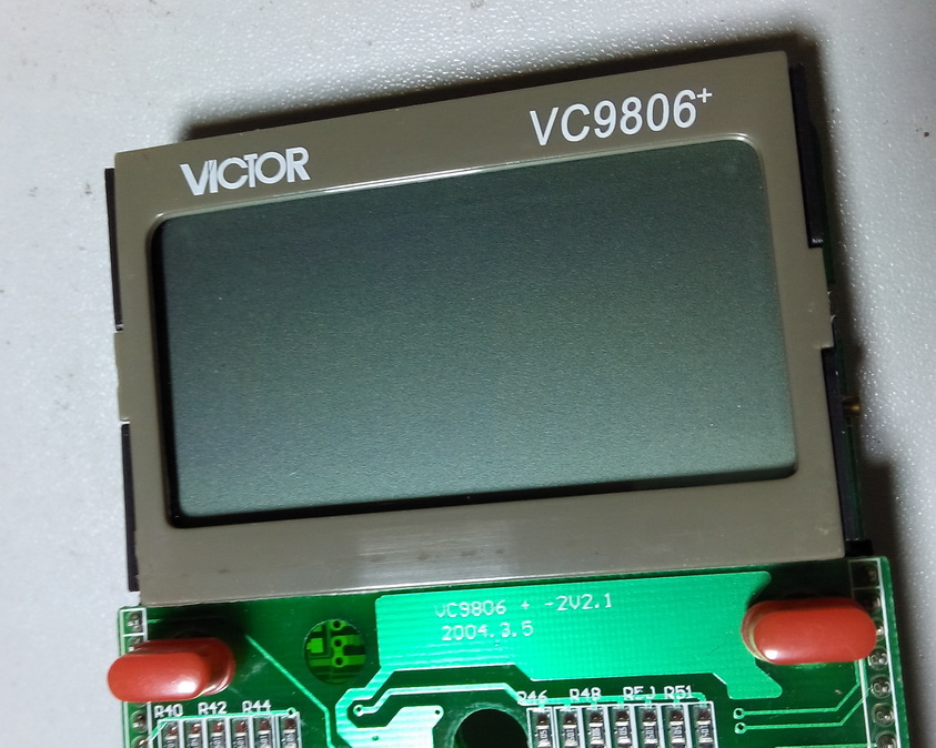

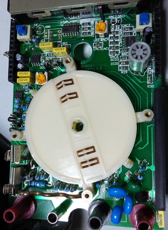

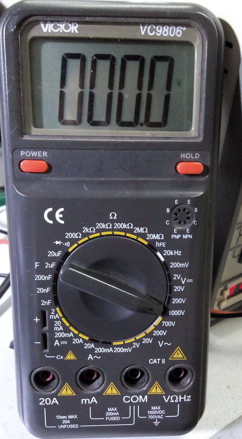

        这个9806+购买于2004年,当时好像很贵买的样子,具体记不清,总之不止200块的,加上物价变化,不少一笔钱,当时也很当宝贝,不过那时已经用FLUKE75,所以使用并不多,关键是换挡不方便,但是印象中很准,线性好,今天拆开看下究竟啥东西,上图与同学们分享。

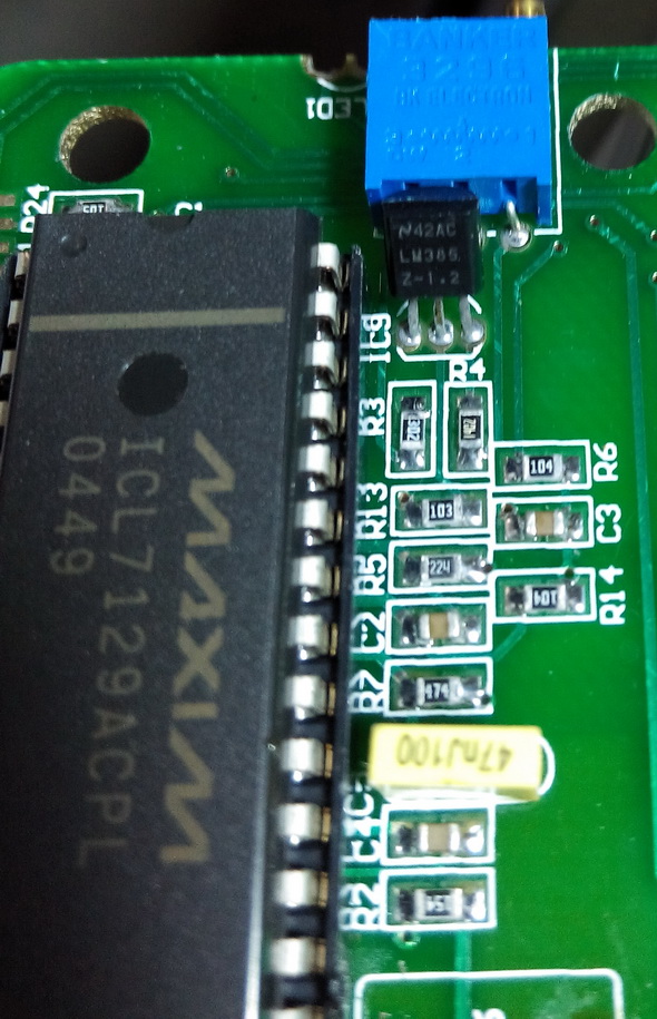

美信 7129   硬封   硬件还不错
发表于 2013-11-23 15:04:25 | 显示全部楼层
不错!我也有块优利德的UT56全插件的,美信7129 没基准校准!

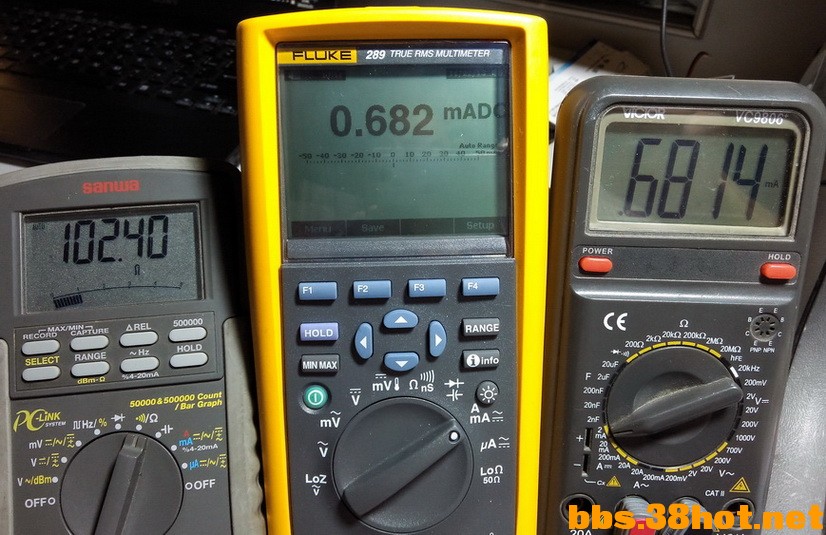

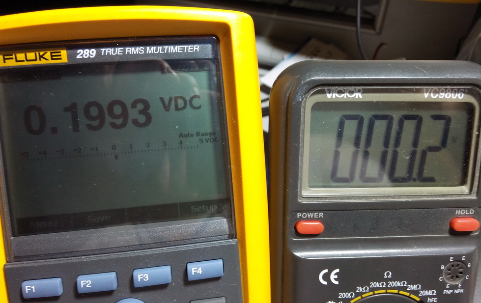

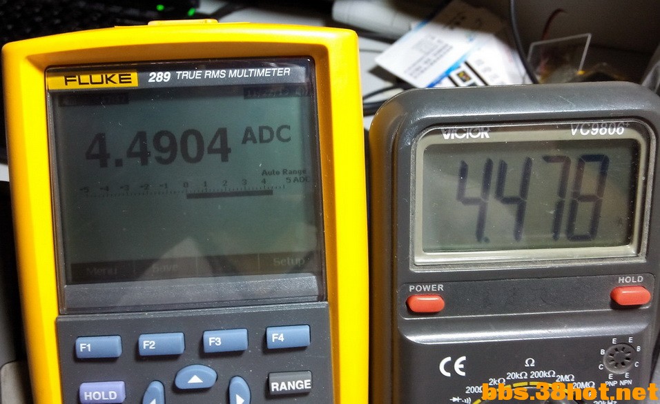

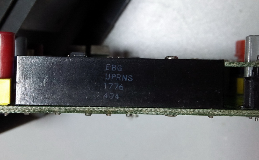

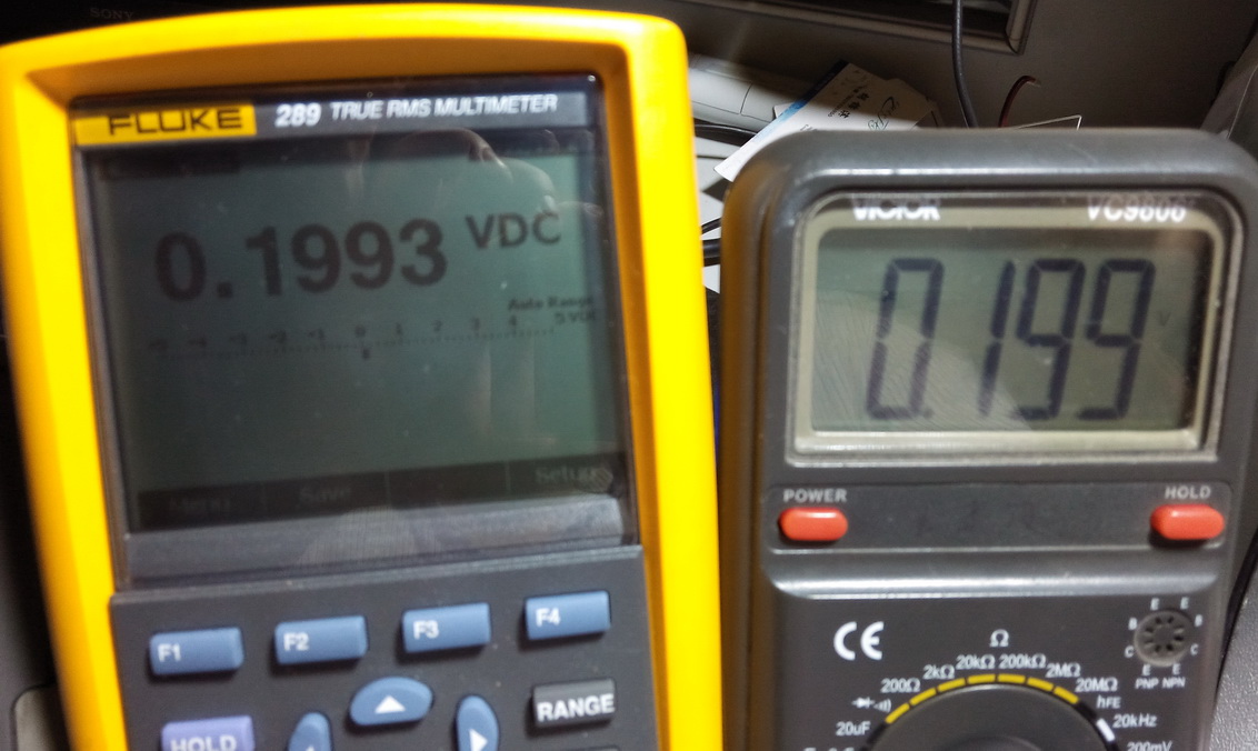

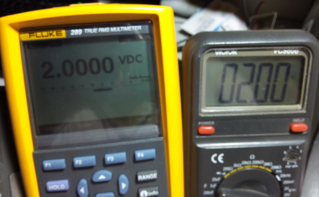

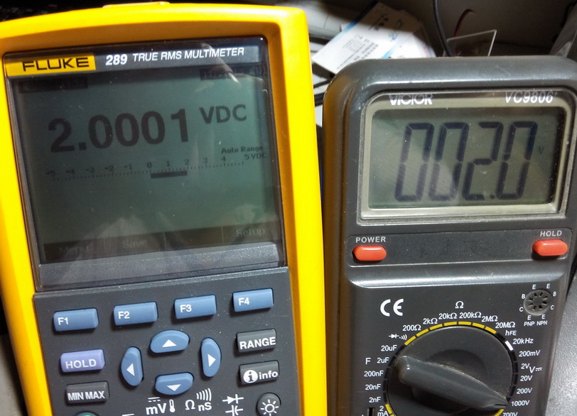

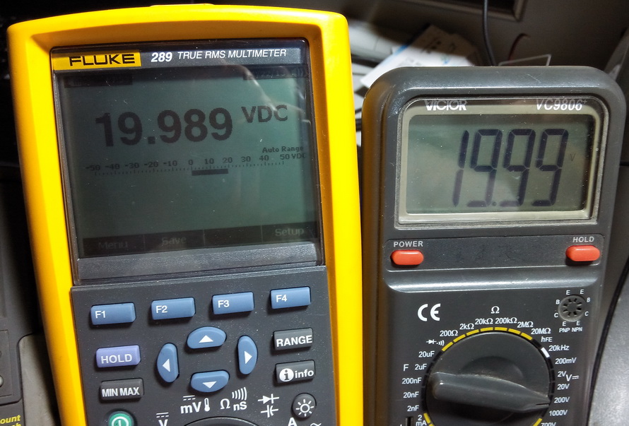

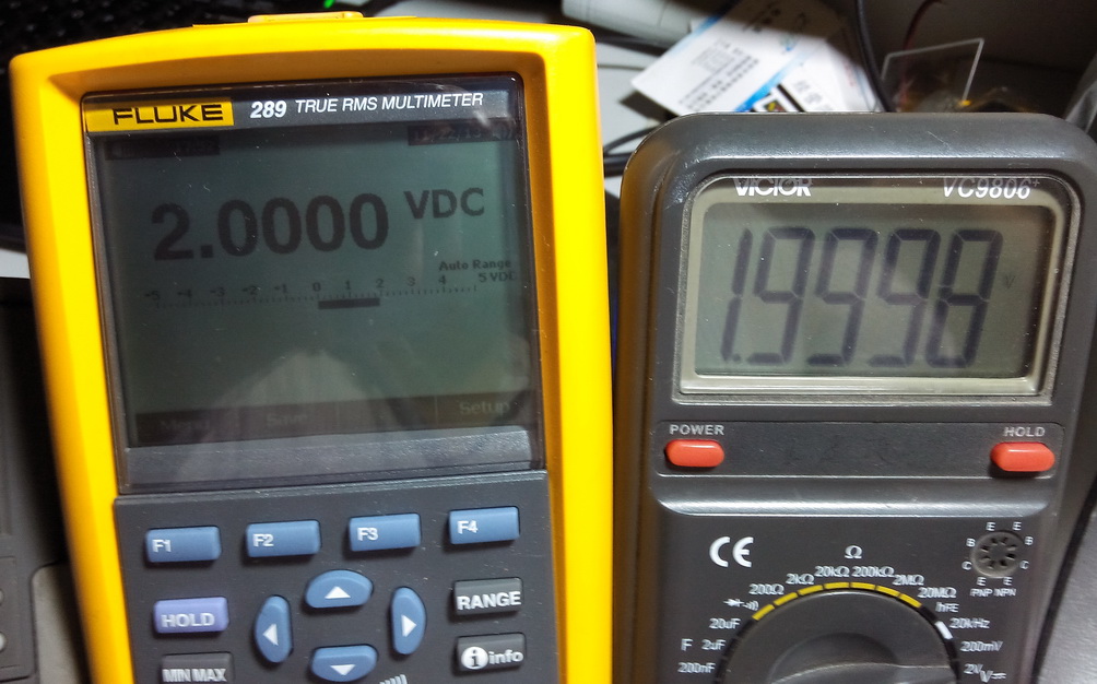

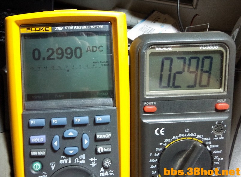

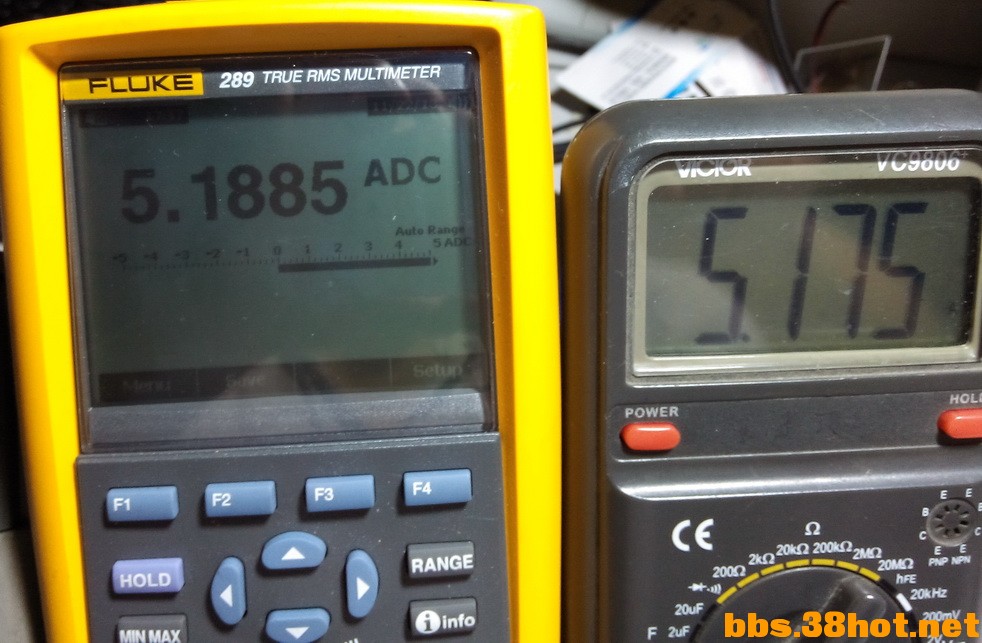

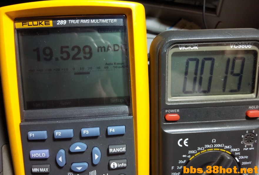

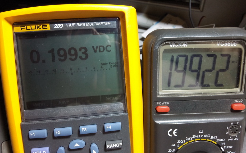

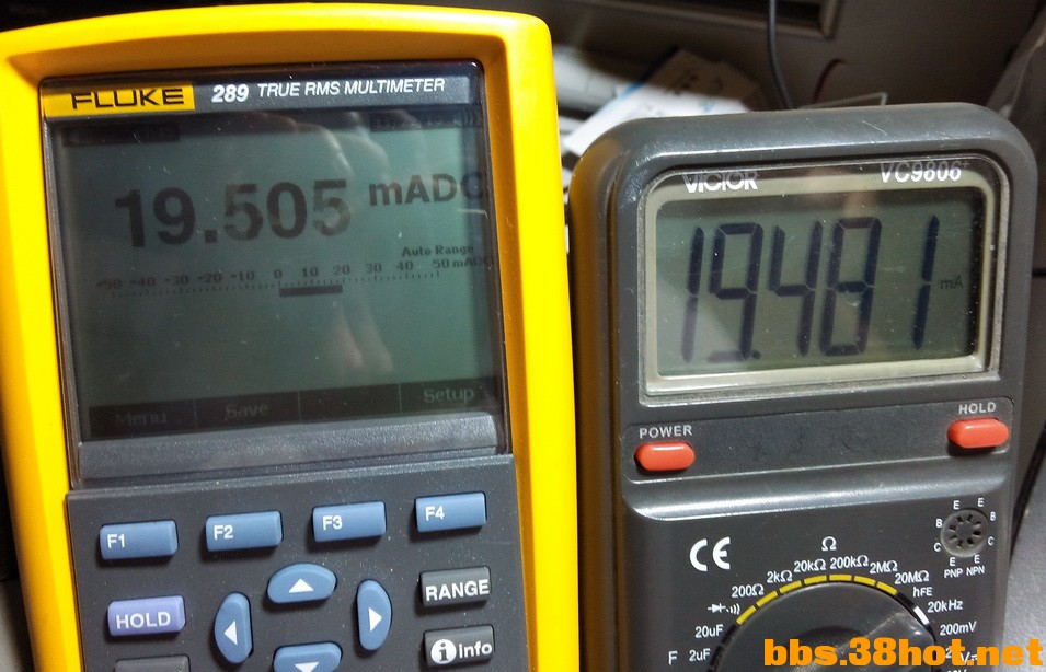

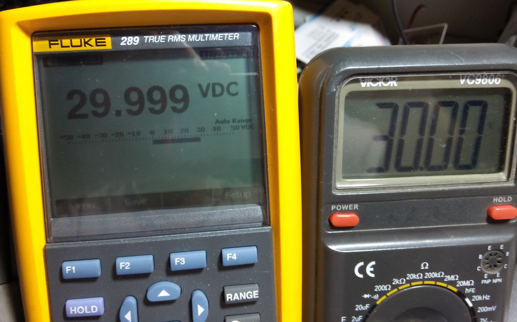

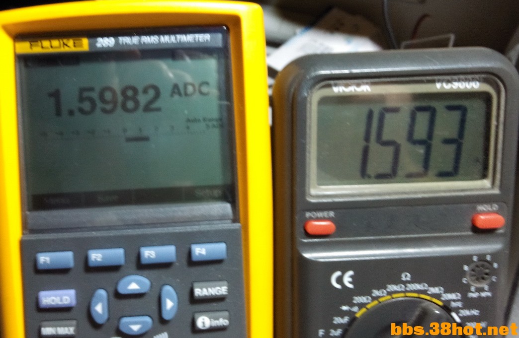

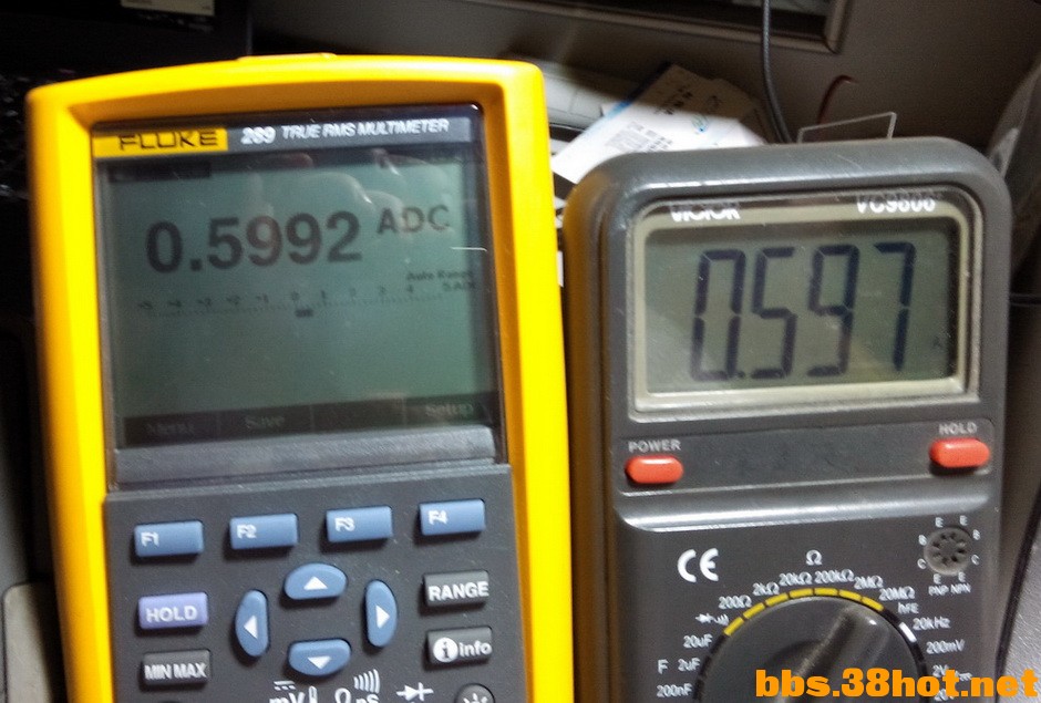

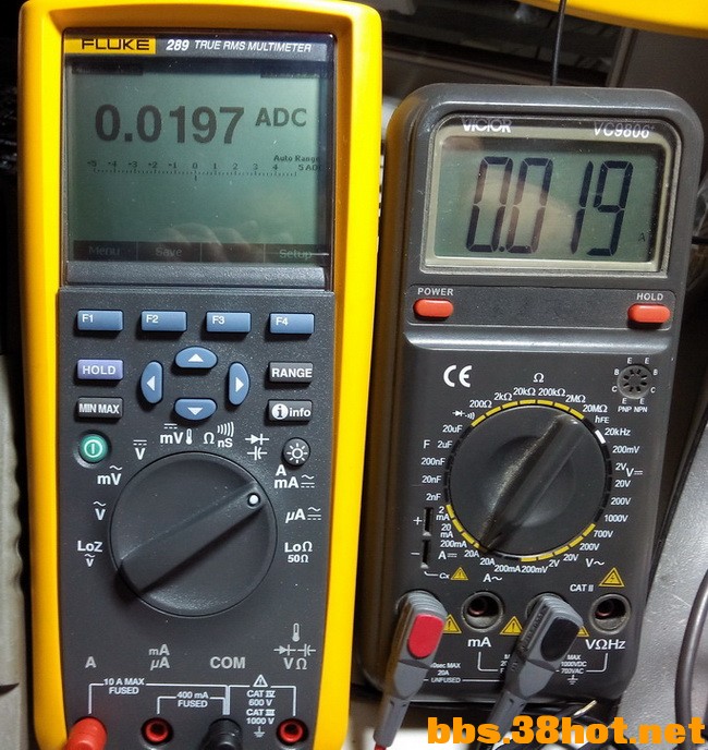

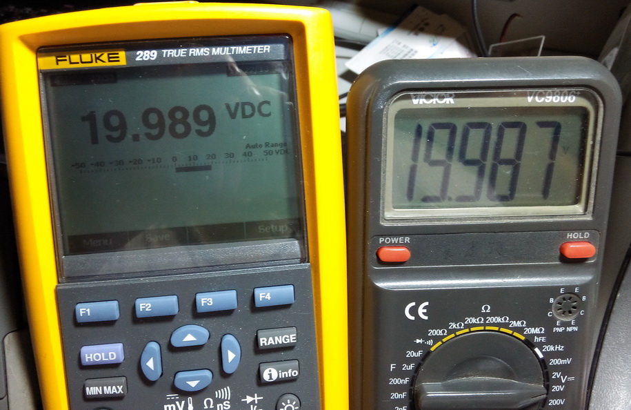

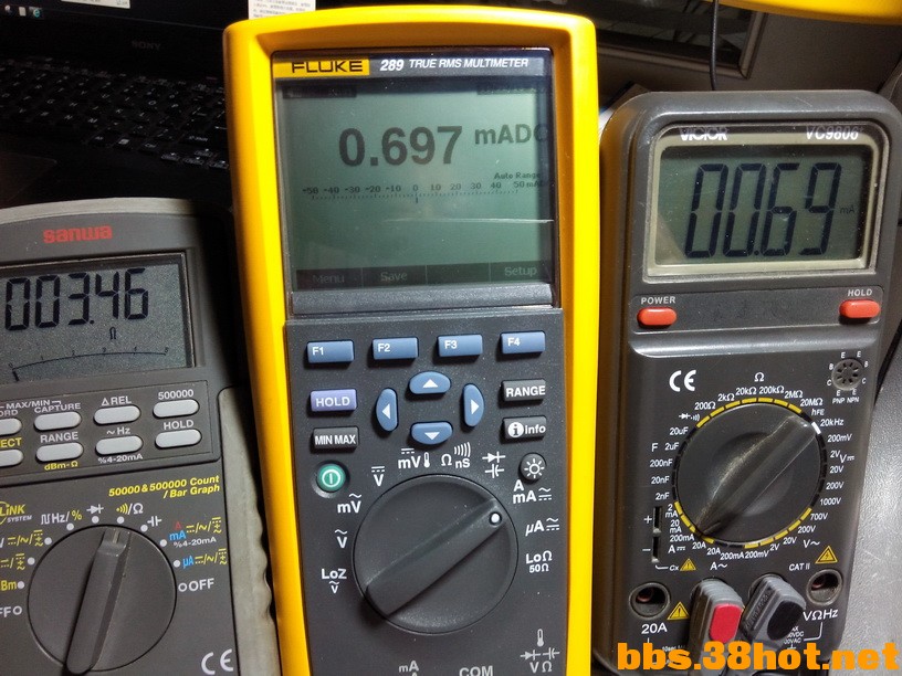

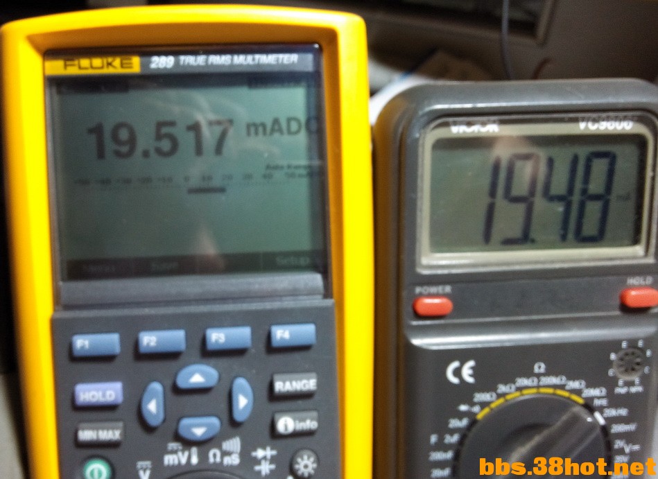

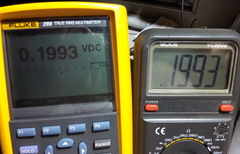

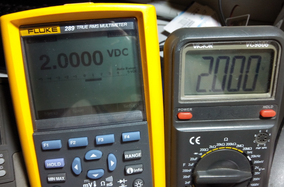

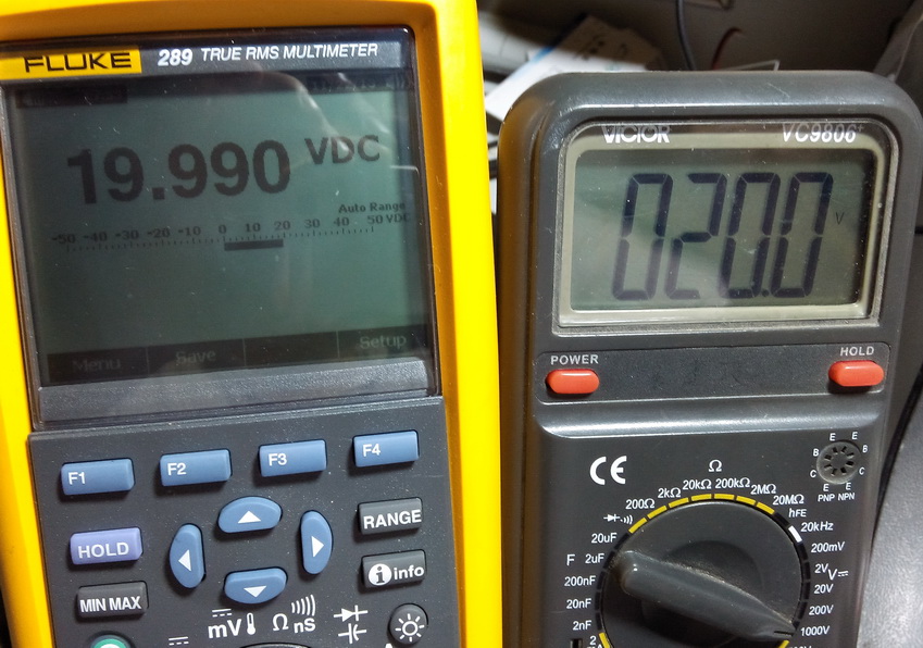

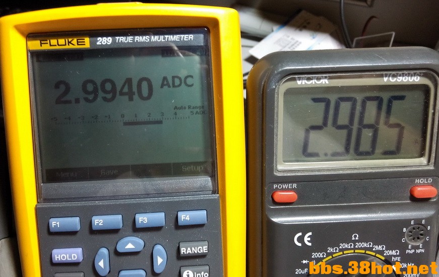

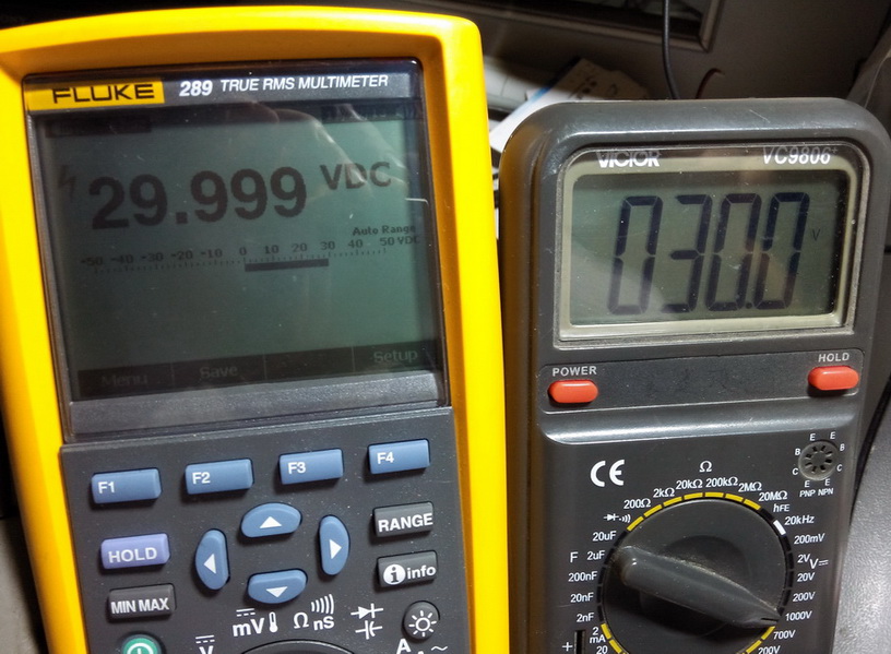

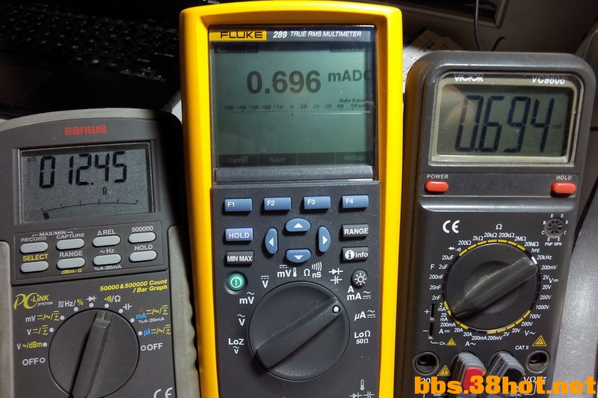

这个表在不同档位的的线性非常好,基本换高一档就像尾数甩掉一位一样,见图。这个是不是因为那个塑料块精度,比例特别好的原因?哪位专家指点指点,或者哪位有相同版本的9806+,对比测试一下,后面买的新版9806+无论精度稳定性都没有这个好的,这边大把新版的,没有一个数字有这么好的,漂移也大,过几天测基准数字就不一样,当然并不超差。
 楼主| 发表于 2013-11-23 16:05:49 | 显示全部楼层

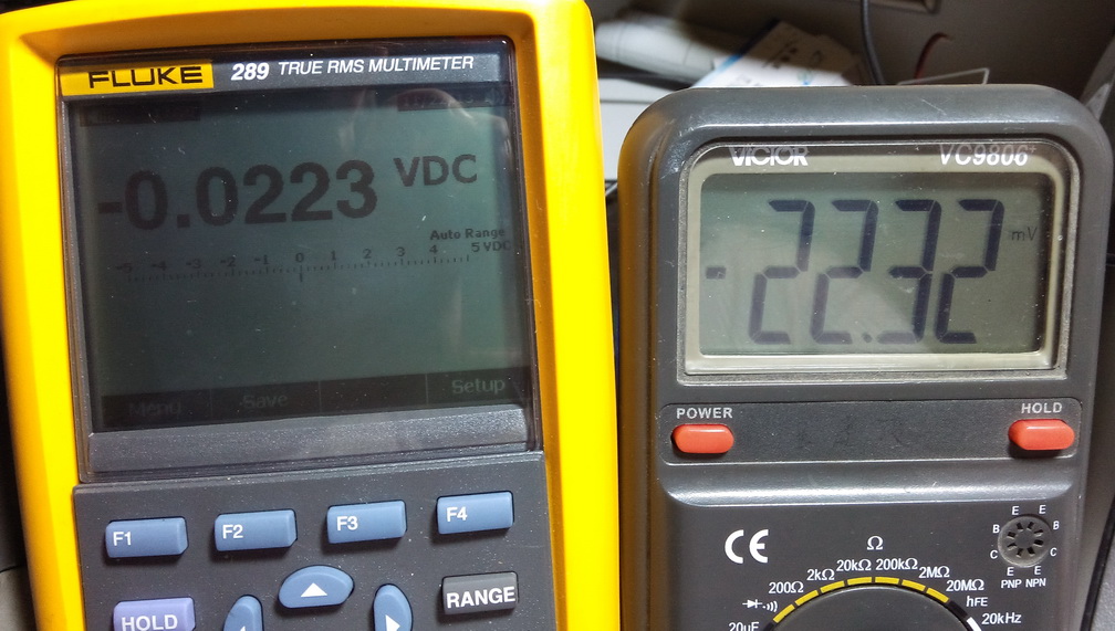

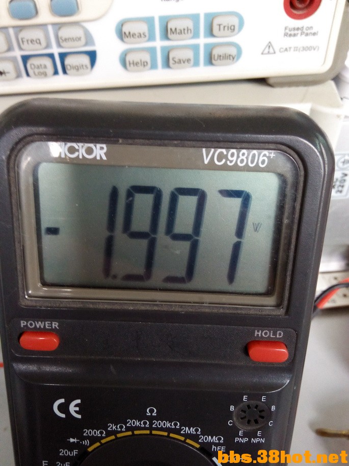

     正反向电压表现也非常好。

背景中一台普源的表。。。应该是DM3058

我也有这个 同04年的
确实很好

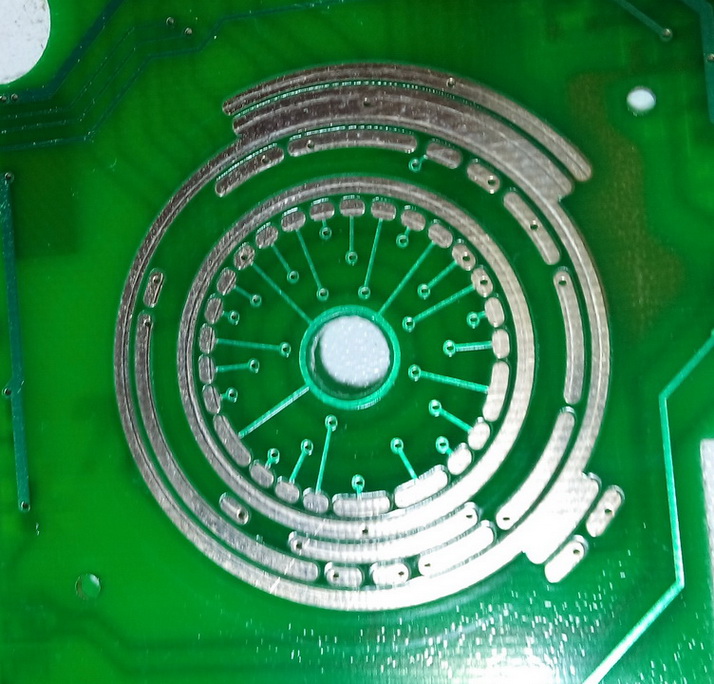

只是电路板反面有一条飞行(中间圆孔附近飞出来的) 不知道为什么这样做

我印象中没有吧?你上个照片看看,我星期一去再拆一次同部位对比

      舍不得出啊,看看那个塑料块可以用在哪里玩一玩,不过好像没有哪个专家说到
 楼主| 发表于 2013-11-25 11:26:11 | 显示全部楼层
我的没有跳线,测量了一下,两个地方是直通的,好像是中点地吧?

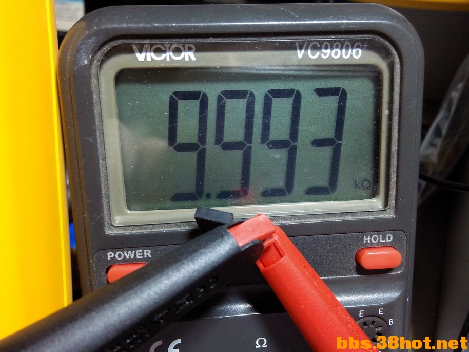

这个表从买来就没有校准过,因为也不用。几年能够这个精度,真心不错了,那个谁问我出不出,除非哪位爱表之人出高价收藏,否则就自己收藏哦。
