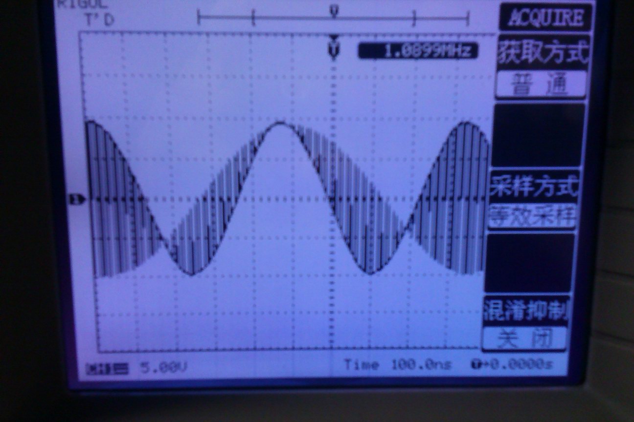

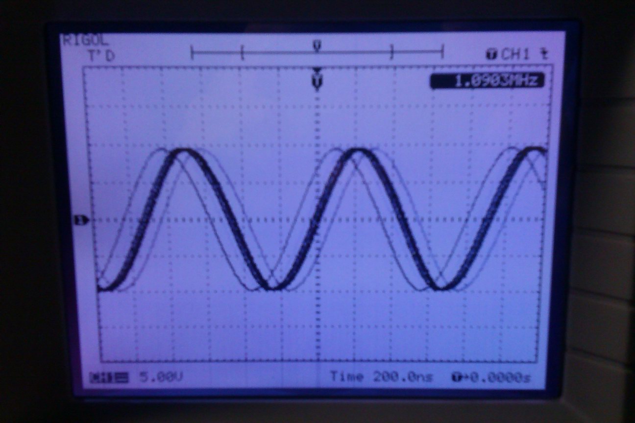

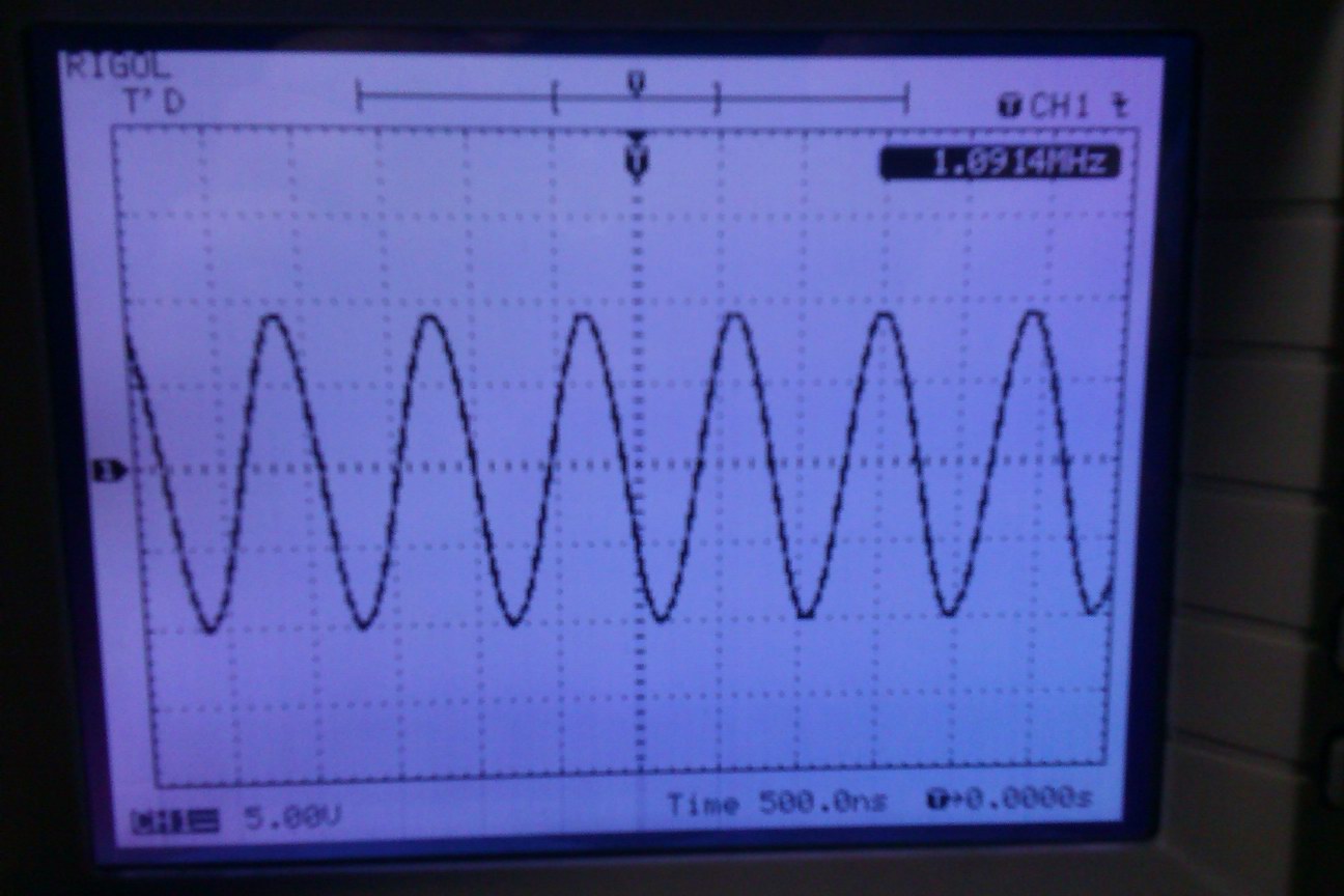

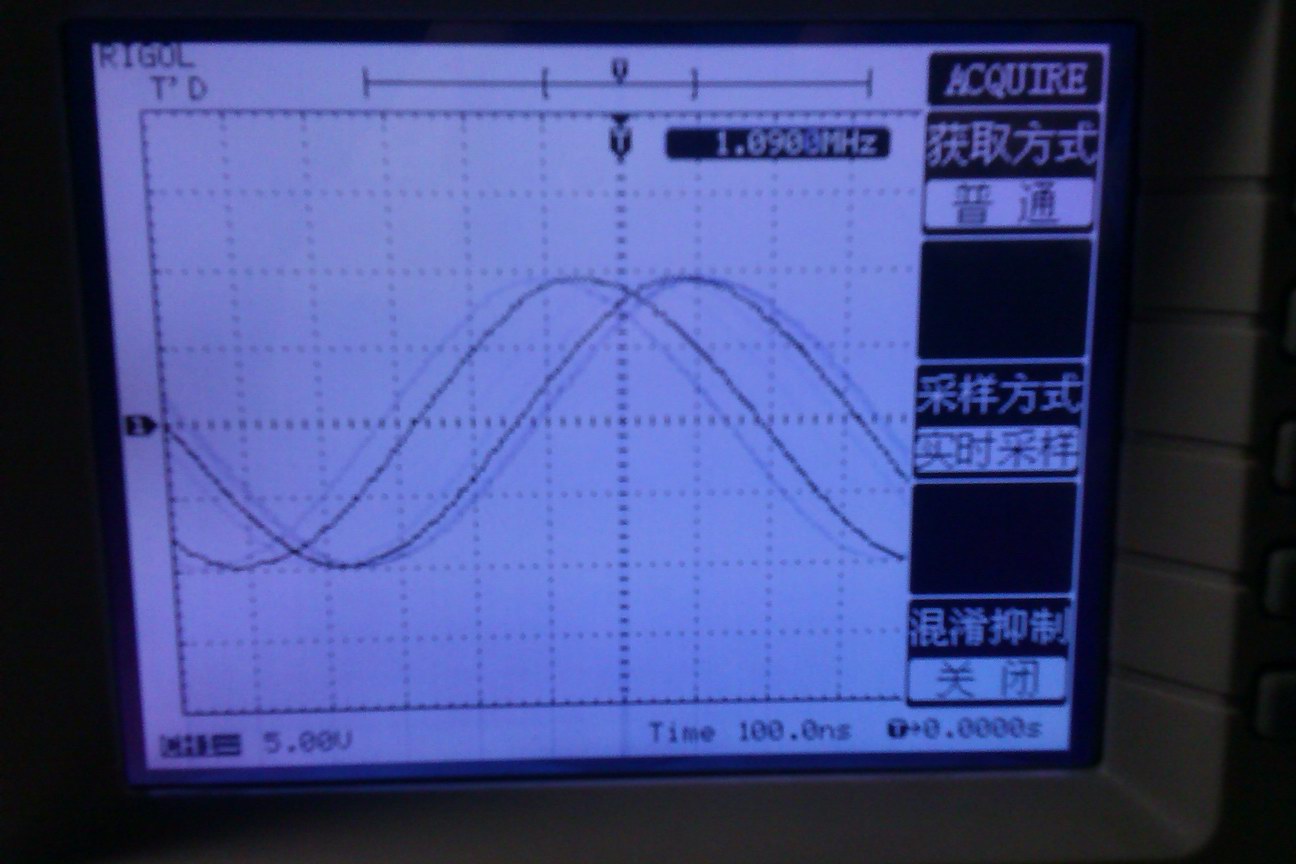

小弟有个DS5042M,原来是用来测试开关电源波形的。体积大了占用地方,就换了个小巧的100M的。这台就出了,后面买家收到说有问题,500NS以下不能稳定触发,还发了图片过来,大师们帮我判断判断是不是有问题呢。

触发菜单里面看是否打开了噪声抑制, 高频抑制之类的

感觉是等效采样了?横河的机器开等效采样时也这样,开始很多毛刺,然后慢慢消失

恩,LS说得有理,单次采样率只有200MS/s,所以,时基调小了以后,可能进入等效采样,出现混叠现象了。

就图片那个混淆抑制,打开看看,是不是正常了。

这就是老示波器的特点。感觉进入等效采样了。
我的老TEK也有
