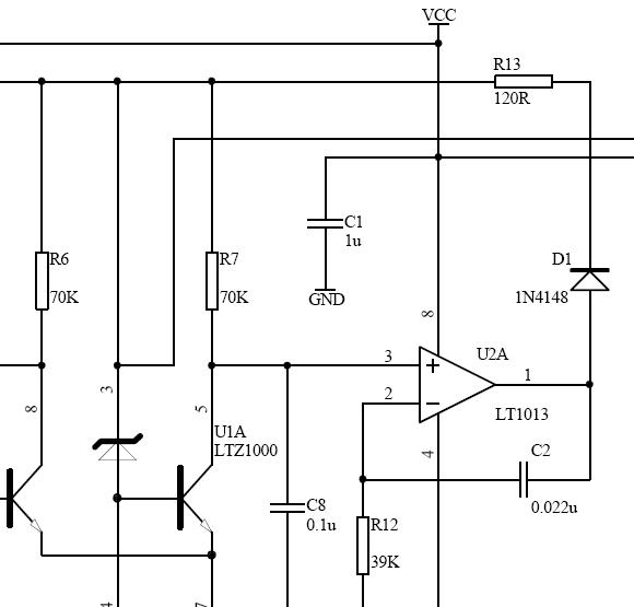

请问一下图中R13和D1的作用是什么,LT给的资料里没有这个二极管和电阻。
发表于 2013-11-21 14:59:21 | 显示全部楼层
我来说说,R13是为输出加电容抗干扰用的,D1我是直接没用。楼下JJ解释....

D1原电路有的吧,据说是15V供电,减掉D1的压降,更接近LTZ1000的7V的两倍,这样运放输出精度高点。
说错不要见怪。
基准电路我现在测试有两种情况,如果输出直接接电压表测量,要弄输出有电容并联的,才不容易干扰,跟震荡。
如果输出后面还有运放升压电路的话,并联电容,反而容易会造成后面运放升压输出有干扰,跟震荡。
所以现在我一般是弄个输出并联电容电路,也就是LT1013的一脚二脚并联一个电容,基准输出就可以并联电容而不震荡了。
最后根据使用途径,才决定加不加输出并联电容。
 楼主| 发表于 2013-11-22 15:31:32 | 显示全部楼层
谢谢各位老师!
gogo100you 您说的那个电容就是上面图中的C2吧?
请问各位测试LT1000一般短稳在多少微伏算正常?
我测试的时候发现其它设备开关或者人路过等,会给输出造成好几个,甚至10微伏的干扰,这应该怎么来减小干扰。
