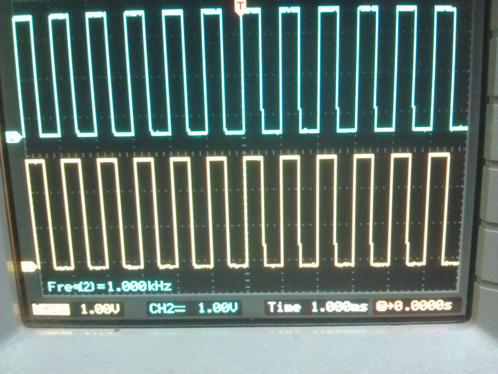

请问各位老师 这样的校准信号显示图像正常么
612
atm7105
atm7105
发表于 2013-11-20 23:01:26

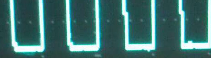

屏幕的右侧 1/5位置发生扭曲 正常否 ?什么原因造成的?水平线的锯齿有的很明显 噪声是否正常?
draco
draco
发表于 2013-11-20 23:25:18
扭曲是指下降沿的折线?
数字机就这德行。
水平线的噪声,打开带宽限制再看看?
也算是正常现象了。

数字机就这样,信号是有斜度的,但是图像最小动一个像素,计算出来该移动多于半个像素位置在哪里,折线就在哪里。时基调大些就好了。

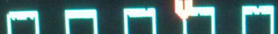

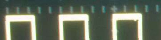

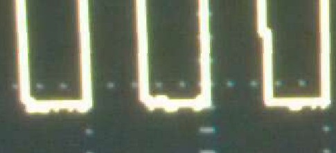

细节如下

楼上都说完了,这个太正常了,液晶屏,最小变化一个像素

这个就是液晶显示器的弱点,特别是分辨率低的屏尤为严重,CRT显示的模拟示波器像素多所以看不出此问题!

数字的就是这样啊,玩游戏之所以开“抗锯齿”特效,就是对这个进行优化的啊

看样子不是一个像素的问题哦,你把校准信号接到模拟示波器上看看

探头补偿电容没调好 要不就是探头有问题 数字示波器校准信号应该可以显示的很完美
