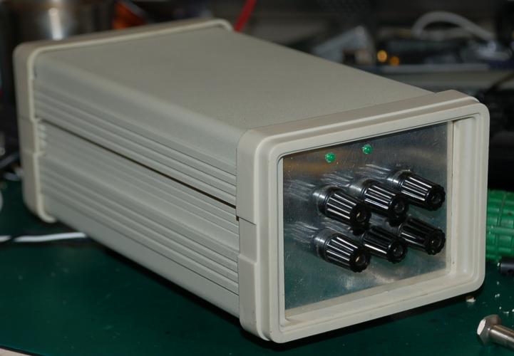

○、序言
DIY了个电压基准,到底性能如何?怎么才能在有限的环境下知道该基准做的是否成功?这是很多人所关心的。
有了一个妥当的测试,就能考核自己的7V和10V基准的好坏,分类,也能给找出不理想原因提供依据,进行改进。
图:Aeon在2009年7月制作的10V基准,220V供电

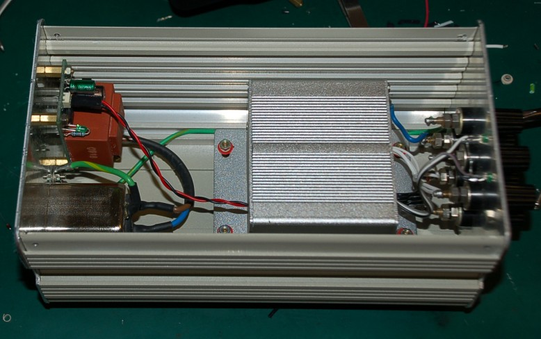

3、有一个良好的测试环境
温度稳定
电磁环境好,无干扰
接地
下图为Aeon 10V基准的内部。可以看到,电源部分带有滤波器,放在最后,距离基准部分比较远,这样影响(热、电磁干扰)就小。
外壳是铝的,直接接到交流电的中性点(PE,保护地)
同时,主基准部分有自己单独的屏蔽,一方面可以均热,另一方面也是屏蔽,这部分引出后就是保护(Guard)

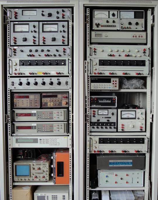

三、测试仪器
测试一般需要如下设备:
1、高稳定万用表
为了能够对电压基准进行直接测试,必须有个好的表。最好是日稳在1ppm之内,年稳在10ppm之内的8位半表。常见满足这样指标的万用表包括1271/1281、3458A等。
2、高分辨万用表
当高稳定的表不易获得时,可以用高分辨的万用表替代,要求至少分辨1uV,最好到0.1uV
分辨到1uV的表尽管对于7V是0.14ppm,但最后一位往往有不确定因素和噪音,因此还是能分辨到0.1uV的为好。满足这样要求的万用表一般是7位半的,比如Adv的6871。当然,6位半的也可以用,尤其是某些表比如HP/Agilen 3401A,可以用GPIB读出7位半的数值,仍然可用。
3、分压器和指零仪
其实,这两种仪器是经典的检验任意电压的方法。有了这两个东西,就可以实现高精度的对比
4、更好的电压基准
主要用做对比用,这样可以测试得比8位半还准
另外也用于考核DIY基准的中长期漂移
顺便看一下我的两个备用机柜,这些都是不太常用的
