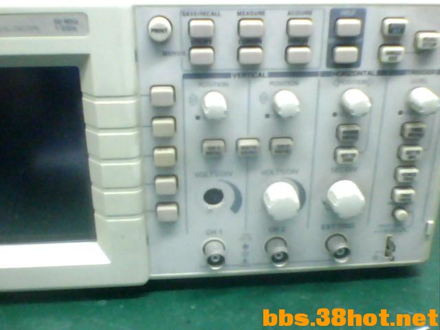

由于示波器的VOLTS/DIV旋钮断了了,需要更换,不知道如何拆外壳?
 楼主| 发表于 2013-11-20 16:12:05 | 显示全部楼层
后面的盖子如何打开,请教高手,谢谢!
 楼主| 发表于 2013-11-20 16:13:03 | 显示全部楼层
是泰克示波器TDS1002型号

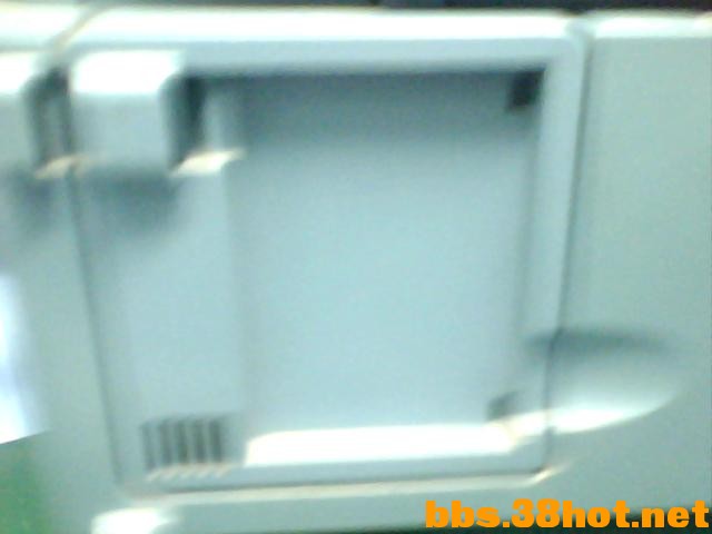

发表于 2013-11-20 16:13:11 | 显示全部楼层
把提手拆了;你就会看见2个螺丝孔
发表于 2013-11-20 16:22:17 | 显示全部楼层
提手往两边拉开

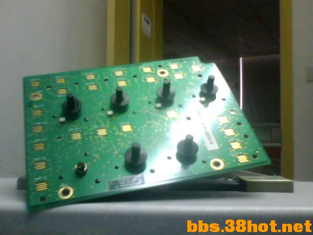

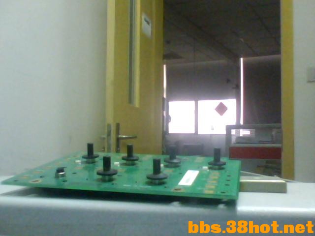

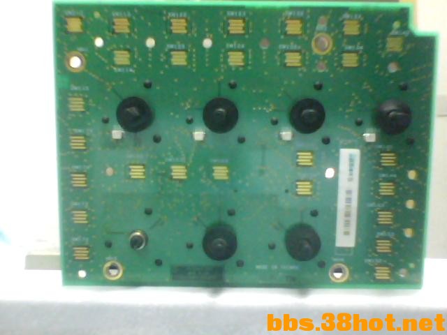

费了不少时间,终于拆下来了,但是没有材料
请问哪个大虾有这个旋钮,多少米?
 楼主| 发表于 2013-11-20 16:50:54 | 显示全部楼层
谢谢楼上的高手,拆开了,发现旋钮和其他的旋钮不一样,没法更换
发表于 2013-11-20 17:21:48 | 显示全部楼层
你的什么型号,怎么那个电位器不一样的

拆这个示波器还要请教别人的话基本上可以认为你几乎没有什么动手能力,另外你讲的那个东东不叫电位器应该是编码开关,你这款低端的TDS1K或早期2XX系列编码开关是一次性做在按键板上的,不太容易更换,一般换整板,补充下BG8UP确实是修TEK示波器的高手。
