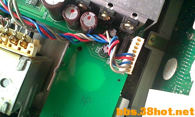

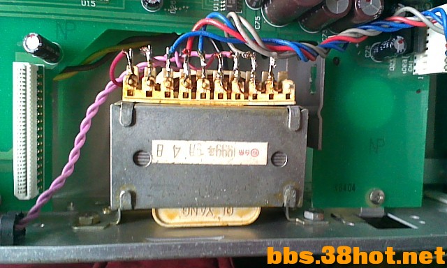

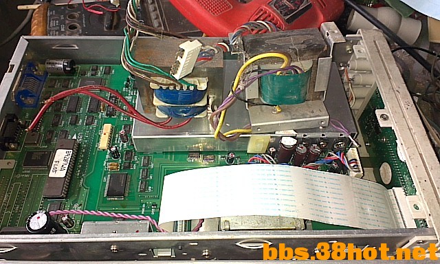

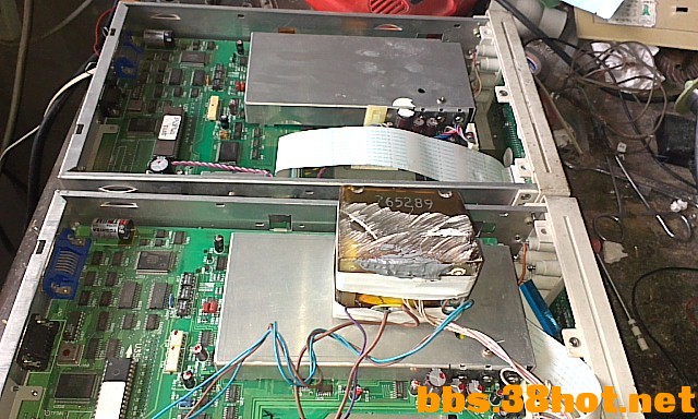

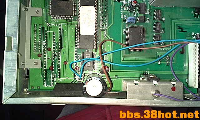

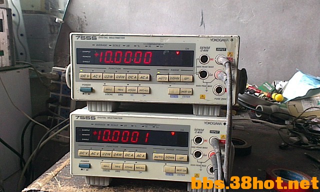

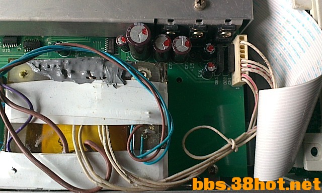

都换掉了原装的110V变压器!用的是不同的变压器。
发表于 2013-11-19 15:25:11 | 显示全部楼层
两个变压器?。。。。神奇的7555。。。
 楼主| 发表于 2013-11-19 15:55:29 | 显示全部楼层
那是两台7555的原装拆机变压器。是110V的

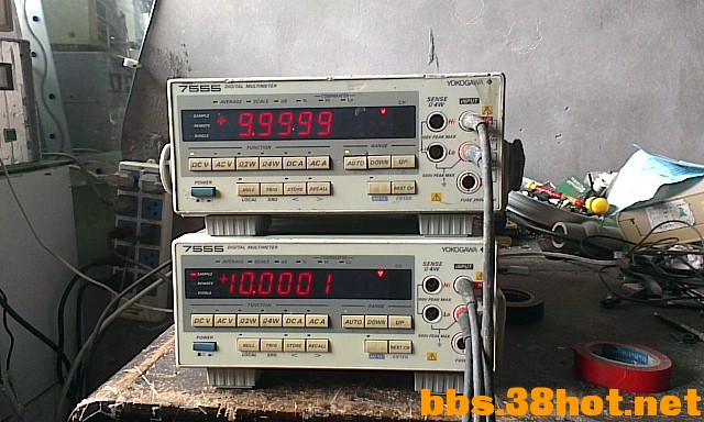

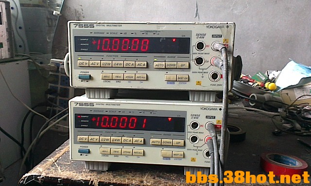

发表于 2013-11-19 16:09:38 | 显示全部楼层
还是数码管的比液晶的好看。。。测试速度快不?

楼主:110v的有几组输出电压,你的2个变压器输出是多少的,如何安装进去的?
发表于 2013-11-19 19:22:24 | 显示全部楼层
[s:25] 真能整啊,8840的变压器都用上了
 楼主| 发表于 2013-11-19 19:41:58 | 显示全部楼层
mcmwy 发表于 2013-11-19 19:22
真能整啊,8840的变压器都用上了
终于有人认出那这个日本的表子有一颗米国芯了。哈哈

大哥呀,您这个整的台复杂了,其实用一个1.5uf的电容就能轻松搞定,
发表于 2015-10-24 09:15:57 | 显示全部楼层
说说怎么改???
发表于 2015-10-30 16:11:35 38hot手机频道 | 显示全部楼层
说说怎么改???
他的方案是220串个电容接110v变压器

发表于 2018-10-23 23:10:22 | 显示全部楼层
其实好多二手的拆机变压器,可以用在这上面,只是体积问题。双18V一组单9V两组或双22V一组单12V两组的都可以用,机器里面的稳压电路时7805 +5V,7815 +15, 7915 -15。其中供电5V端(紫色线)的9V或12V电流不小于0.8A就可以了,另一个5V只需要500MA电流。这类变压器多数是功放上有的。个人认为。买个220V转110V就可以,反正台表也不经常移动的,还可以进点其他110V的样二玩意。

7555我换了变压器,但是一直没搞明白,那根白线的作用,是消除感应电压?白线是模拟部分的地线但是又不和机壳的地相连,奇怪的设计.我买的220V       输出双18V 2个单9V的变压器。。。。目前没发现问题,,,双24V双12V的变压器也应该可以用。
