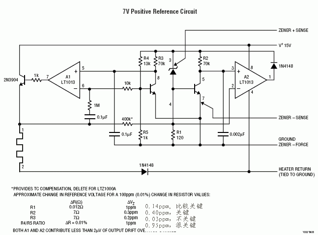

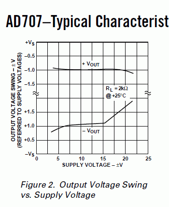

引用第7楼jinma于2009-08-27 09:05发表的  :
老大只经常哄人,只看补品,
电路板很容易受潮的,这种板上装塑料电阻,还没环氧板装金属膜好,成本会低很多
7809 最小压差要3V 工作在极限, TO 220 封的是1A 的,最小电流5mA起
AD 707 典型供电是15V  12V供电 输出加了个RC 带0~1mA 测比不加还差 如只12V 供电输出10V最带个指针表都会降
78L09的压差典型值是1.7,这个电路设计的是3V,而且电流比较小,没有问题。
尽管7809这个电压是2.0V,也没有任何问题,而且是在1A的情况下,小电流下会更小。
3V压差是从哪里得到的?
最小电流5mA起的描述也有问题,这个5mA只不过是公共端的电流而已,7809没有最小使用电流,输出开路都可以。
运放没有什么典型供电电压一说,只有最低和最高。要是看数据表上的,那是正负15V,也就是30V,参数是在那个状态下测试的而已。
AD707在12V供电下是否可以工作,主要看输出特性。在最差的情况下,带2k负载(此时输出电流>5mA),压差也就是1.5V,因此在12V下输出10V压差2V是没有任何问题的。
以上这些都是实际测试过,而且是把电压降低到11.6V下测试正常,输出5mA没有问题。9V供电降低到8.9V测试正常,足以对付不同IC的偏差。
再看看Fluke 732B 10V固态电压基准的电路,无论是运放还是驱动,用的都是11.5V
用低压的好处,就是发热小,从而减少因发热而带来的一系列问题。
板子受潮其实问题不大,LTZ的电路是低压、低阻电路,对泄露并不敏感。而根据相关性分析,关键部位必须用塑料块电阻,用金属膜是不行的。

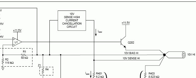

发表于 2009-8-27 16:31:18 | 显示全部楼层
TO LZ 和 Lymex 老大
请问这个楼主位的电路图是怎么和我从网上看到的原理图有出入呢?请Lymex老大也解释一下,
这样变动的意义是什么呢?
发表于 2009-8-27 16:35:55 | 显示全部楼层
其中R2,R3改称75K了, 和70K的差别不大,只要稳定就行了.
R1改成140欧的了,原图120欧,这个是恒流电阻,改变阻值可以微调输出电压的.
R5都是1K的,没有改变.
但LT1013的3脚上的0.002UF的电容取消是为什么呢?
发表于 2009-8-27 18:15:23 | 显示全部楼层
LT1013的3脚上的0.002UF的电容,没有取消,是漏了。
R1是设置稳压管的工作电流的,从120欧改成140欧,是适当减少了电流,当时的初衷是降低工作温度。这个改变意义不大,或者说取120欧到140欧之间的都可以。3458A不怕温度高,取了111欧。
发表于 2009-8-27 19:18:35 | 显示全部楼层

其实,我们做的基准也需要电池供电,因此也是尽量压低电压的原因之一。
楼主做的基准,我测试下来,不算很稳定,没具体查找原因。
LT1013在快要饱和前,增益其实下降很小,直到距离饱和不到0.1V的时候才开始下降。我装的7V板每一只都要实际测试,方法是带上0.1mA的负载,降低供电电压,看到底什么时候输出下降2uV(0.3ppm)。结果是,无一例外都能降低到8.9V。
当然,9V供电有另外的小问题,就是在超出正常的使用环境温度工作时,有的LTZ加热电阻偏大,使得加热功率不足。因此,在我今年7月份开始的新版说明中,建议此时采用10V供电。
