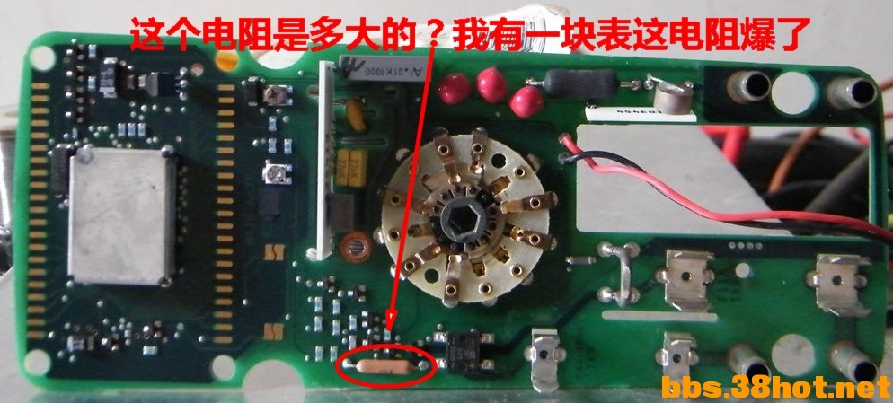

一个电阻爆了,有这表的朋友,可以帮我看看是多大的电阻吗,或有电路图也可以,在此谢过了。。。

9.99欧姆 精度0.25%

9.99欧姆 精度0.25%
换一个10欧的可以吗?要多少W的?

换一个10欧的可以吗?要多少W的?
你拆旧表就是

很明显9.99有他的用意 精度都到0.25%了。。。也就是误差在0.024975欧你用10欧我觉得不行
发表于 2013-11-18 10:30:36 | 显示全部楼层
其实是可以的10欧的精度下降就有9.99了就怕你找不到9.99这么精准的值,不是说你想拆就有的

得知到为什么爆了?????
关键要看稳定性,一般的电阻怕稳定性不行,不同的温度量,误差很大的了
这东西确实不好找,要求不高的接个10欧 0.01的凑合用就是了
嗯,可以从仪表用配件板拆个,五环精密些的,测量阻止相对偏低10Ω一点的,然后筛选时候,可以用手捏着,或者用热毛巾裹着测试一下几个不同温度的值,看哪个稳定就用哪个

嗯,可以从仪表用配件板拆个,五环精密些的,测量阻止相对偏低10Ω一点的,然后筛选时候,可以用手捏着, ...

x131431511 发表于 2013-11-20 09:54
你以为谁都像你这么富有,手头这么5环电阻的仪器。。。
这个还是积累的。。。
我也没有呀,就是拆了些一般仪器上面用的五环(蓝底)的而已呀,找感觉稳定性好点的就行吧,
