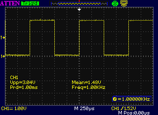

                机器是本论坛bg4tlr   出的,原帖https://bbs.38hot.net/forum.php?mod=viewthread&tid=62948&highlight=%B0%B2%CC%A9%D0%C5!这里需要赞一下这位坛友的包装很到位,急于看到机器就没有拍照片!
                 测试机器如同卖家描述一样,刚开机可以测试,一切正常。15分钟以后就像卖家原帖里的照片一样,图像杂乱无章,无法观看正常波形!CH1 和CH2两路都一样的故障现象,看来故障是在公共通道部分。CH1  CH2通道调整到接地的话就没有任何波形了,感觉有点难度!之前也没有维修过示波器!本人是搞家电维修的,对示波器不是很了解。
                于是拆机检测,主板没有维修过的痕迹!开机机器这时是正常的,简单的测试了一下各个供电的电压,用笔做了记录!板子上有5路1117做稳压,示波器还在工作!简单的分析了一下故障,初步定位先检测1117这些芯片,在维修中经常遇到1117失效,造成供电不稳的情况。
               通电20分钟时故障出现,逐步检测1117输出电压。板子中部有个1117的输出电压是波动的从1。8-----2。6V变化,这是明显不对的!工作正常的时候供电是2.5V的,查看这路供电是给取样部分供电的!这附近有4个芯片,应该是AD部分吧(一个大芯片外围3个小芯片)。于是关机找个1117 底下没有电压标注的那种,电压是通过外围电阻调整的!更换后试机4个小时没有出现故障.示波器这几天都是开机4-5小时,也没有出现故障!因为急于维修没有拍照片做记录!
         本人初次维修示波器,很少写维修过程的,恳请论坛高手指教!上传一张维修好后机器测试的照片!
