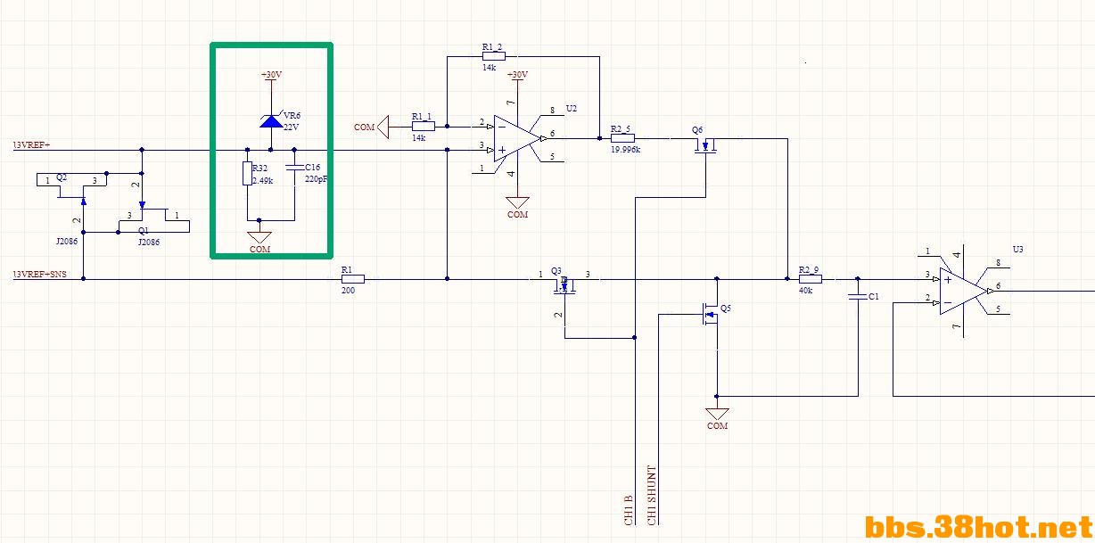

各位坛友,请帮忙看一下这个PWM电路中绿色框内的电路是什么作用,谢谢!

哪位抄的5700A的电路,这个是启动作用

二极管限幅,阻容滤波。

thy888老师能详细解释一下它(绿框内电路)的工作原理吗?谢谢!

这个电路的作用就是让运放的3脚的输入电压不会低于8V,至于具体作用就要看电路了
