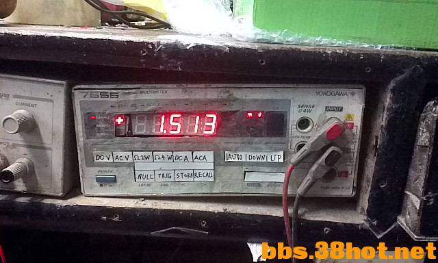

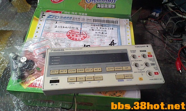

感谢坛友割爱!

 楼主| 发表于 2013-11-14 21:18:12 | 显示全部楼层
foolsp 发表于 2013-11-14 21:11
改头换面了,哈哈!前面的很有沧桑感哦!
但我也就那样用了一年多,以前我还用VCD屏装过8840。得记住那些符号代表什么意思,,哈哈。。

发表于 2013-11-14 22:36:56 | 显示全部楼层
哈哈哈,物尽其用就好,不知道寄过去的显示板是不是好的,兄弟

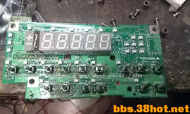

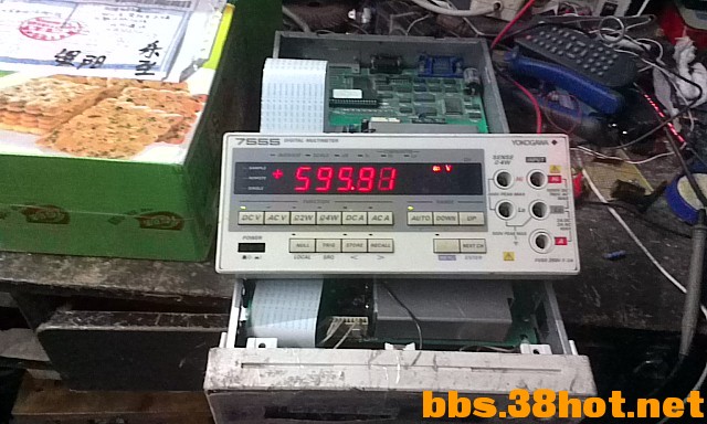

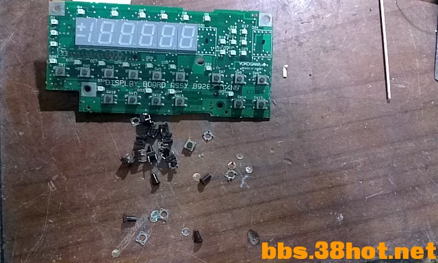

 楼主| 发表于 2013-11-15 08:51:32 | 显示全部楼层
感谢你!那些按键都不行了,全问换成了全新的铜片,联拉的排线因为泡水,不能用了,用的是我原机的,这样看起来很漂亮的说!你把壳子再卖掉吧,矿坛出了好些台都是没有壳子的!

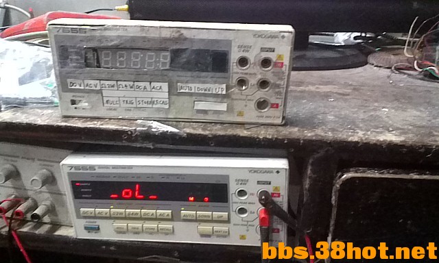

 楼主| 发表于 2013-11-15 09:14:56 | 显示全部楼层
几年前入的,从一个仪表商那里。本想买个配件机,结果买台好的回来,然后就一直那样烂着用,这个表实际上很稳定,开机可测,两台表表测同一值,误差几个字!前端输入用的是J-FET加LM399比较器。损坏后修理成本也不高,主控测量部分用光电隔离,不容易因为和地线打火而烧坏MCU(并且ROM是外挂的27XX),坛上的价格也不高,现在坛上就一台4XX元的,这款表现在都还没有停产,(因为在一个网站上看到有2012年产的机器)。日本人可恨,但人家做的东西的确是不错,(基准和运放是凌特的)。

 楼主| 发表于 2013-11-15 12:54:53 | 显示全部楼层
袋鼠大侠 发表于 2013-11-15 10:33
楼主NB,LED都切烂了用,真正的绝对整烂
因为那人个LED买不到,只能那样拼接用了!
