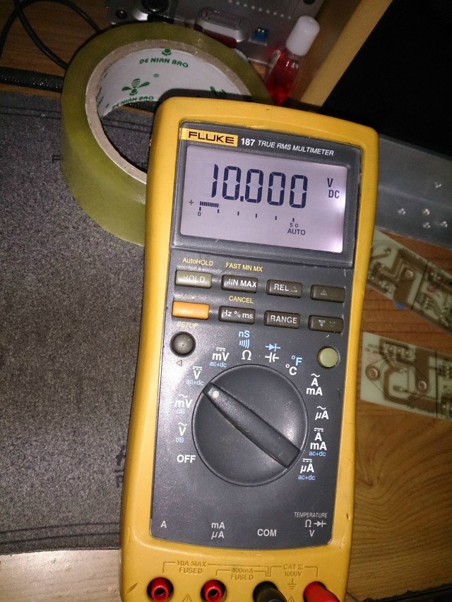

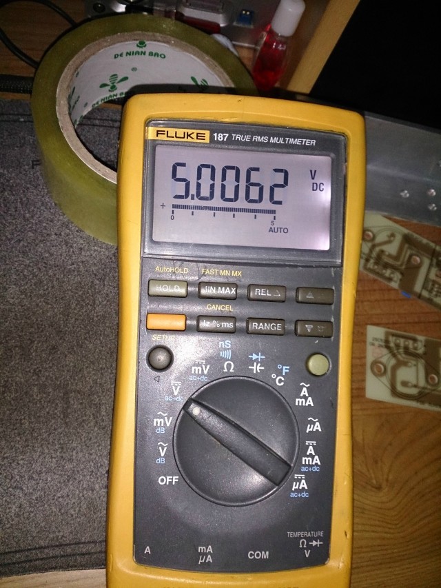

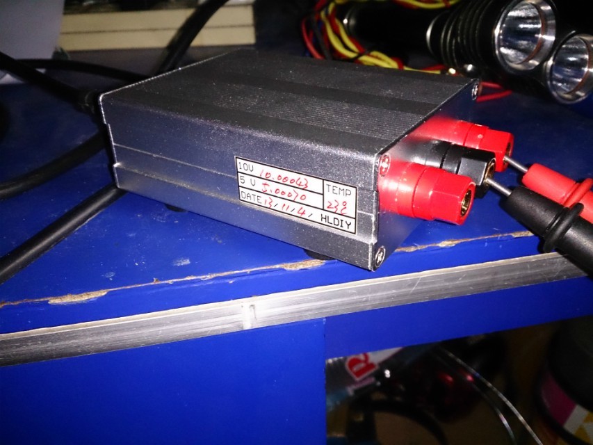

把你的基准数据公布出来看。
 楼主| 发表于 2013-11-14 19:32:25 | 显示全部楼层
xinjihua 发表于 2013-11-14 19:30
把你的基准数据公布出来看。
图片能看到,10.00043V,5.00070V,23度
发表于 2013-11-14 19:32:52 | 显示全部楼层
这个要看你的基准,对照基准才能确定

发表于 2013-11-14 19:38:00 | 显示全部楼层
 楼主| 发表于 2013-11-14 19:39:29 | 显示全部楼层
cgaxy 发表于 2013-11-14 19:38
我觉得正常情况要么是10.000和5.000或者是5.0062和10.0062
嗯,5V偏差有点大了,我也觉得是
 楼主| 发表于 2013-11-14 19:50:43 | 显示全部楼层
车载cd 发表于 2013-11-14 19:32
这个要看你的基准,对照基准才能确定
基准的数据是:10.00043V,5.00070V,23度时

看来5V是偏大了

这个不是线性问题,因为测5V基准用的是5V量程,测10V基准用的是50V量程。正常F187的线性不用怀疑,很好的,LZ可以手动50V档测5V、10V基准,然后计算验证(因为非5.0000V、非10.0000V基准,故需计算一下)。
LZ这表是5V档误差偏大了。
发表于 2013-11-14 21:04:37 | 显示全部楼层
这表5v已经超差了。有点小问题。

发表于 2013-11-14 21:12:28 | 显示全部楼层
5V档超差了。

5.00070读成5.0062,误差0.1%还多,已经超出187的正常精度了。187的校准,必须输入187要求的值,不像34401那样可以在一定范围内直接输入相近的真值,如果源不全程支持这些值的输出,就没法用高位表比对校准。

50V档量出来的是:4.999V(常常会跳动显示5.000V)和10.001V(偶尔跳动显示10.002V)
发表于 2013-11-15 10:31:58 | 显示全部楼层
大部分回复都不看LZ的测试,凭空想象的回复
LZ的5V误差太大,结果就这么简单
