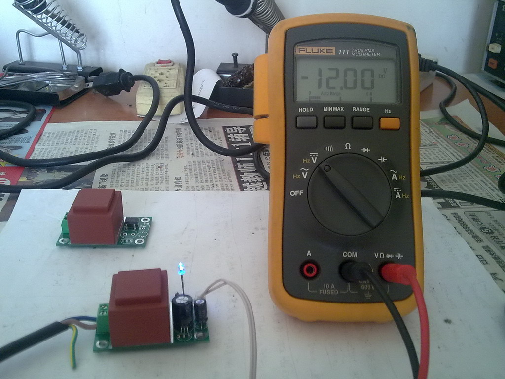

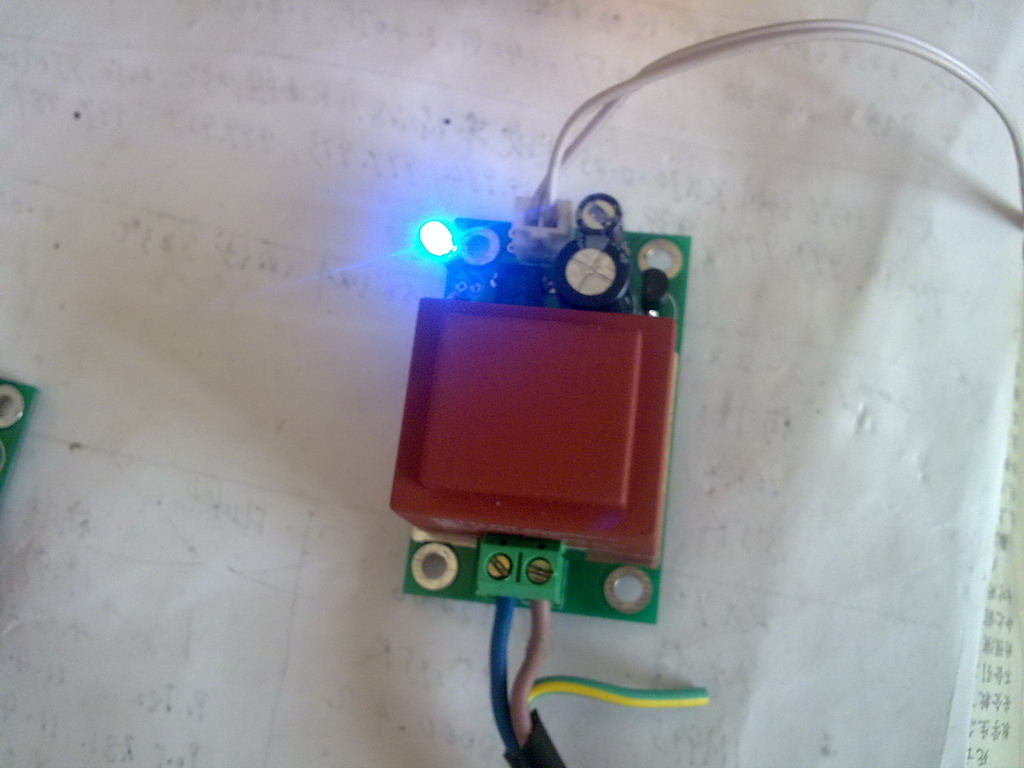

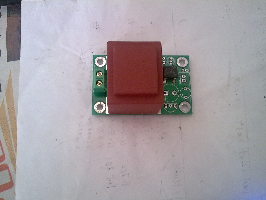

印刷板子是AEON那里团购的,小变压器是在Zoo那里团购的,其它元件是自己准备的!1A的小全桥和78L12稳压块等!用手机照的,大家凑合看!主要问题是找不到低压差的稳压块和低压差的整流全桥,变压器电压有点低,电流超过30mA后,输出电压可能会有偏低现象!
半成品
装好了
量量输出电压
发表于 2009-7-29 15:12:12 | 显示全部楼层
电压低了点,储备有点不足,用示波器可以看到有交流波纹。
发表于 2009-7-29 15:34:58 | 显示全部楼层
输入和输出的两种接线口,叫什么名字?哪能买到? 还有那两个电容,多大的?
 楼主| 发表于 2009-7-29 15:57:59 | 显示全部楼层
输出和输入接线座我也说不出叫什么名字,在赛格买的!两个电容一个是470u,一个是10u的!

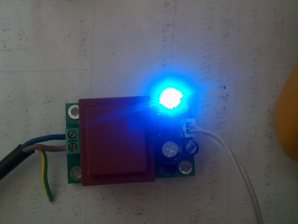

发表于 2009-7-29 18:38:37 | 显示全部楼层
看来很不错。我找不到220V的那种绿色插座,也不想用了,直接用线焊到板子上去。
LED的电流是多少?好像太亮了。超过1mA的话对变压器也是个负载。

 楼主| 发表于 2009-7-29 22:51:02 | 显示全部楼层
引用第4楼lymex于2009-07-29 18:38发表的  :
买的是0.5元1只得蓝色发光管,电流估计1mA左右,用了10K的限流电阻,电阻上压降是9.6V!

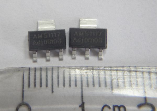

发表于 2009-7-31 00:21:21 | 显示全部楼层
这个变压器电压稍微低一些,没什么余量了。解决的办法有几个:
1、整流管换成肖特基的,建议。这样做后,可以省出近1V来
2、稳压块换成LDO的。原来的78L12,需要2.5V的压差才能工作。换成LDO后可以一直到0.5V,这样就又省了2V。问题是,对这个LDO还是有一些要求的:
-------体积小,最好是TO92的
-------自耗电小,最好是<1mA的
-------不要有振荡、异常过流等
因此,还非常难找,或者说几乎没有。所以,可以考虑替代的:
-------用AMS1117-3.3,串联个8.7V稳压管子,或足额-5.0的串联7V的。这个的问题就是自耗电稍大
-------用AMS1117-ADJ,这个是可调的,自耗电小为0.05mA很小了
-------用CMOS的,比如HT7xx,仍然需要串联稳压管,但由于自放电太小,因此还需要并个电阻提供电流。
3、改成电阻并联稳压(AE)
4、改成被压整流(但78L12发热厉害,AE)
 楼主| 发表于 2009-8-2 11:46:50 | 显示全部楼层
用这个可以吗?好像很便宜啊!才几毛钱,还不知道怎么调电压的,和LM317类似还是和TL431一样的?
发表于 2009-8-3 08:56:11 | 显示全部楼层
引用第8楼yjm2000于2009-08-02 11:46发表的  :
这种我买了一些,今天刚到,是串联稳压的,因此接法类似LM317
TL431是并联稳压。
