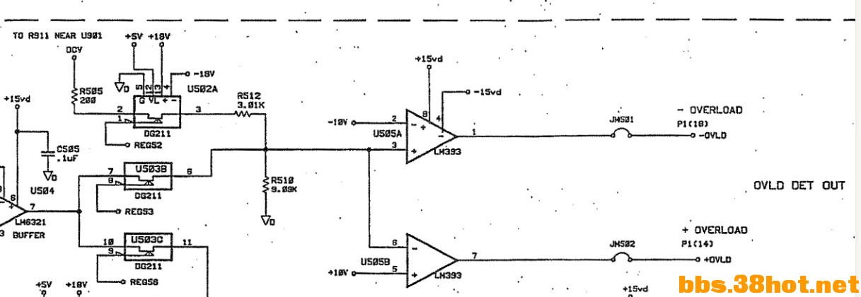

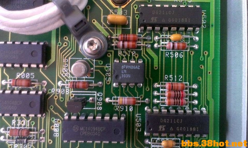

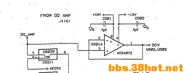

我是先着手从代码显示Overload进行入手的,根据图纸0358-66502-1所示部分为过载检测部分,看下图
根据上图所示,U505的1脚和7脚是检测输出引脚,用表测量不过载显示时为4.98V,过载显示时为-14.49V,根据原理图先前查找信号来自原理图03458-66501-1的第三页,看下图
这部分是直流输入放大部分
第二幅图的信号来自这张图的U100的6脚测量此脚电压正常时有跳动的电压,不正常时是-18.XXV,根据原理图分析此部分是放大和量程倍率选择(X100;X10;X1)。
根据此部分查看只有倍率X1时显示不过载,DC输出为跳动的电压,另外两个倍率时是-18.XXV。

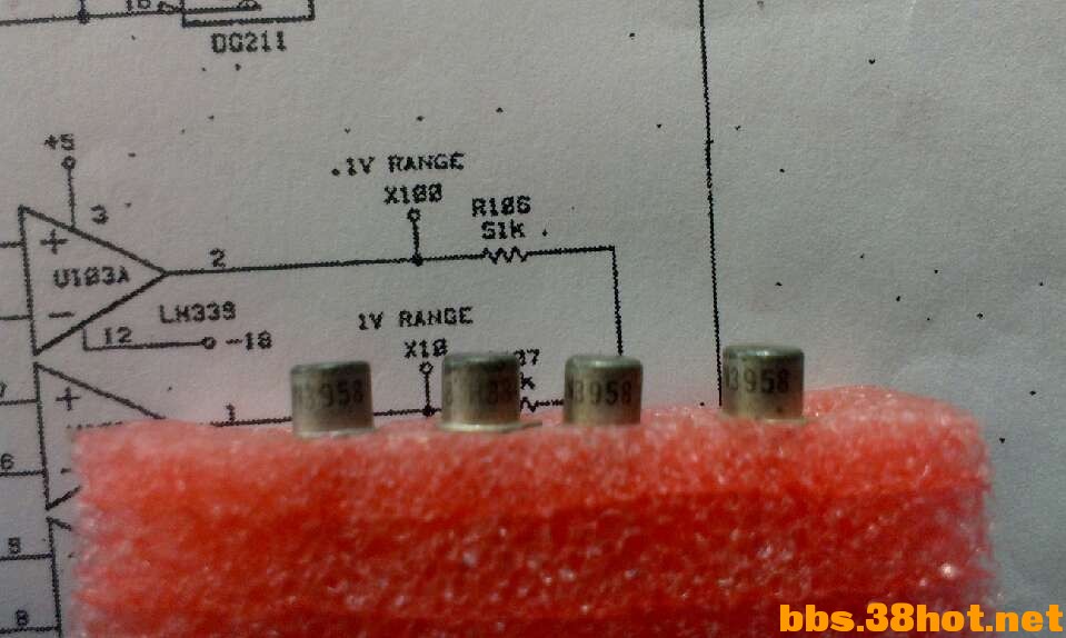

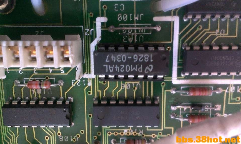

查看此部分原理图U108为量程倍率驱动部分,用表测量6-7-14脚有切换电压,由此基本判断此块可能没有损坏,继续向后分析U103是电压比较块,在这块迷惑了我一下,测量不过载显示时U103的14脚有-2.xxxV跳动电压,过载显示时是-18.xxV,其他两个引脚(1-2)测量和前面所诉一致,由此我判断U103损坏,因为手里没有找了个贴片的用飞线大法装上了,测量和以前还是一样,这次我迷惑了,为什么1-2两个引脚在在选择此量程时没发生驱动动作呢,我又从网上找了U103(LM339)的数据手册看了一下,一看数据手册此块输出为集电极开路输出没有进行上拉,到此明白了没有动作的原因了,又重新在板子上装了个IC插座把原来的IC又换回了。

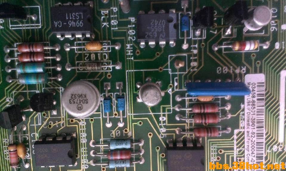

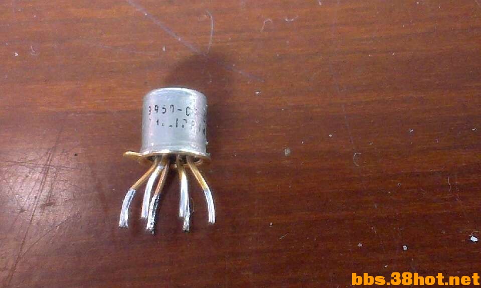

继续分析电路吧,根据U103(LM339)输出引脚据需向后分析,U103的1-2引脚一路到JFET管子进行倍率转换,另一路经过电阻R106-7到U102运放,先在路测量了一下运放输出电压和上面的基本差不多,关机后用万用表二极管测量Q105结电压,发现不一致,拆下来测试吧,一测果然损坏。
前两天我发了一个帖子是惠普零件标号对照表就是因为这个管子在网上搜来的,下面是对照表地址:
https://bbs.38hot.net/forum.php?m ... &extra=page%3D1
这是个双JFED管子1855-0247原型号是2N3958
这个是损坏的管子
下面的是淘宝买的拆机管子共买了5只,花了25元运费22元,这次快递还真给力,只用了两天就从汕头发到天津了。

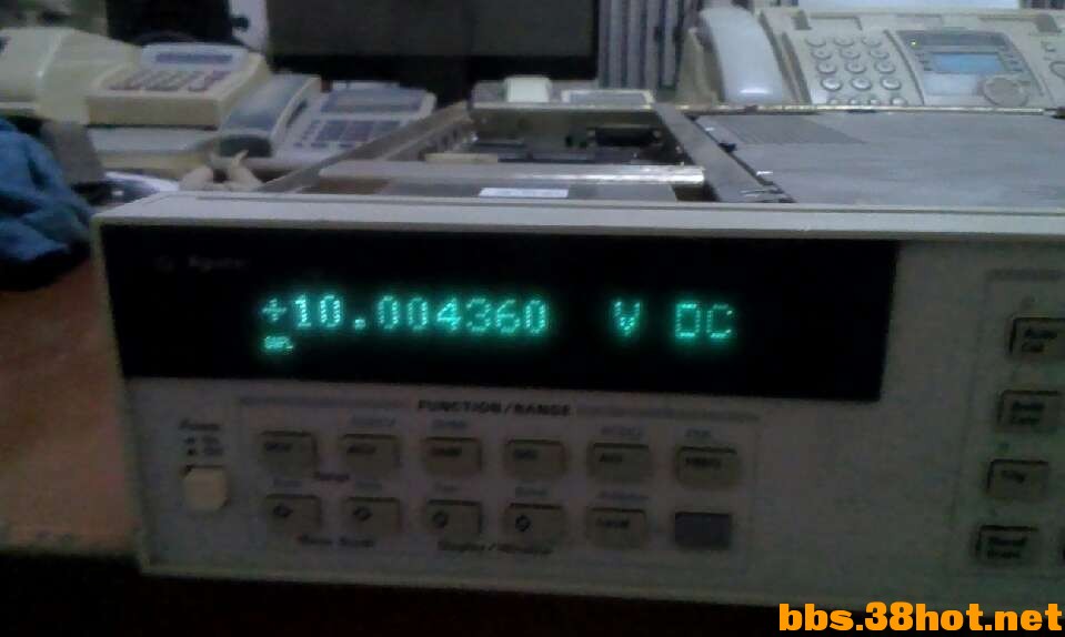

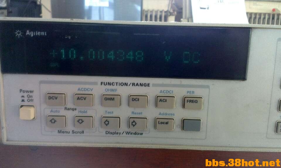

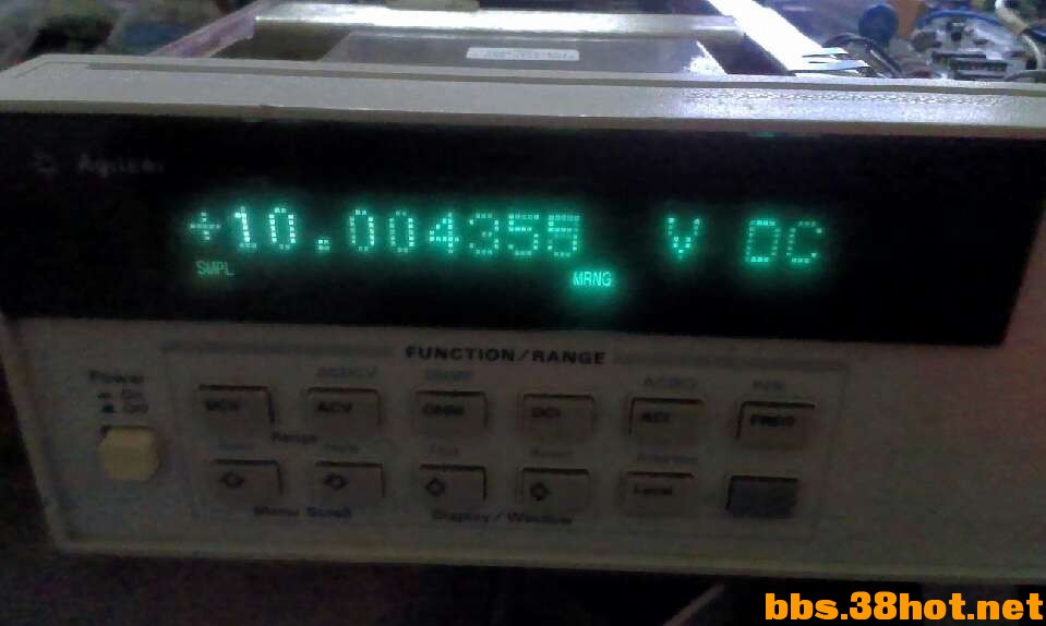

快递把管子送到了立即上机测试,功能已经正常了,再开机也没有202硬件报错了,到此朋友的3458A起死回生了。

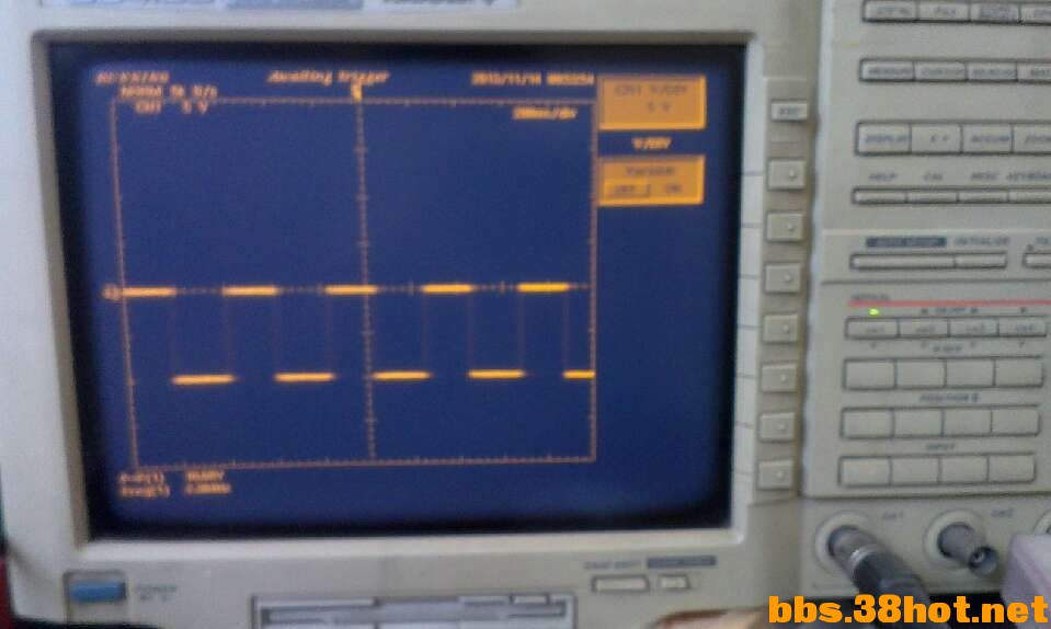

下面在发一张是测试U100正常时电压跳动的波形图供坛友参考

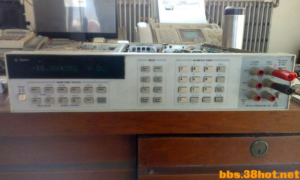

下面在发几张机器正常的照片吧,没有好的基准,用的基准是在浩琪心那买的AD584的基准,凑合着测量一下吧

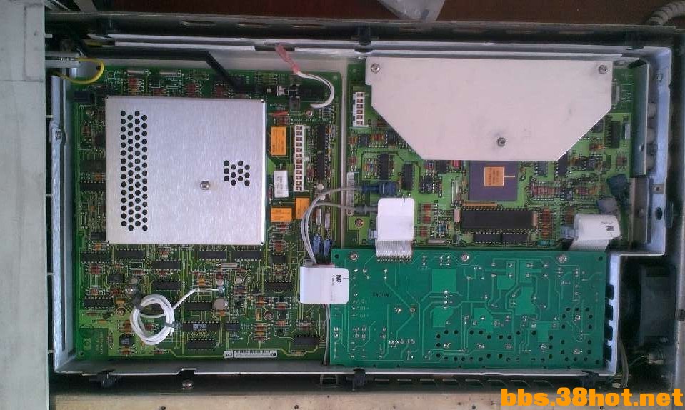

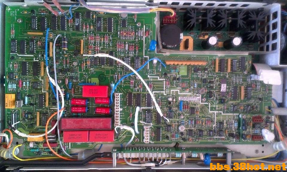

下面几张图是检测部分的板子照片
在有在这里向高手询问一下此机基准问题,由于我没有高位表测量了只能用我的横河7555凑合测量了电压显示7.0479V不知道是否正常,再有
此机±10V电压也偏低,+10V是+9.7127和-9.7060V
在此询问高手是否正常,谢谢!
