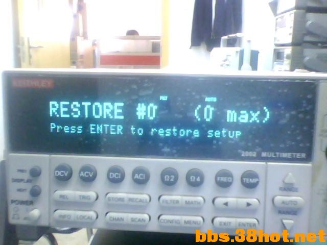

 楼主| 发表于 2013-11-15 09:21:29 | 显示全部楼层
大哥,怎么恢复出厂设置呀,我按“REL”这个按键,显示“cannot use rel now ",谢谢大哥
 楼主| 发表于 2013-11-15 10:39:20 | 显示全部楼层
这和面板的菜单和2000的不一样呀
发表于 2013-11-15 10:47:52 | 显示全部楼层
找setup键 里面的restore

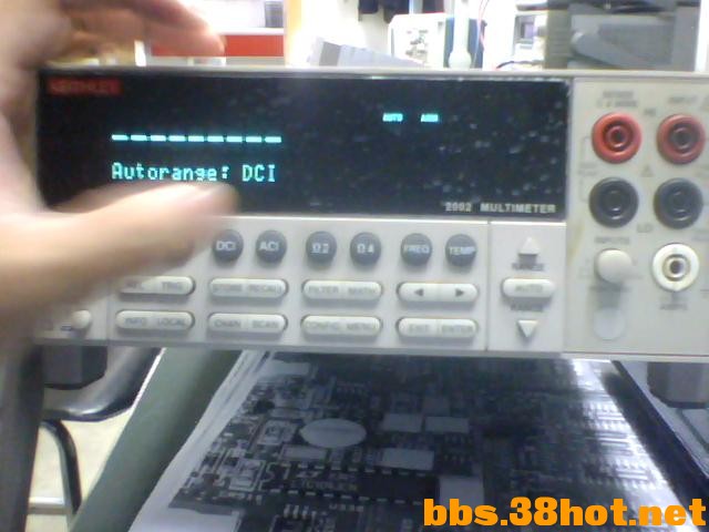

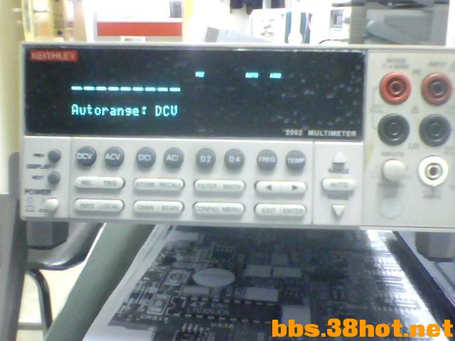

 楼主| 发表于 2013-11-15 10:56:53 | 显示全部楼层
大哥,面板照片i看一下,好像没有setup键,谢谢
发表于 2013-11-15 11:00:32 | 显示全部楼层
menu里找找看
 楼主| 发表于 2013-11-15 11:14:44 | 显示全部楼层
找到了,按到这一步就没反应了,请教大哥
 楼主| 发表于 2013-11-15 11:17:41 | 显示全部楼层
是不是可能AD板坏了呀?

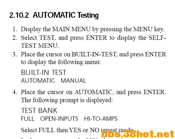

发表于 2013-11-15 12:08:40 | 显示全部楼层
shanghaizhulu 发表于 2013-11-15 11:41
怎么自检呀?如何操作?谢谢!
自动 自检
 楼主| 发表于 2013-11-15 13:02:13 | 显示全部楼层
测到4线短接的时,显示“insert 4 ire short"  我没有这个四线短接头呀,怎么测呀?

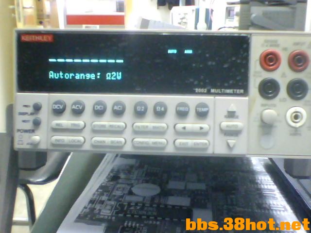

 楼主| 发表于 2013-11-19 09:32:14 | 显示全部楼层
我的表现在有时正常,有时还是系统无显示,AD板我都用示波器量过了,输出输入都正常,可能是小问题,但不知道到底是那里出问题了,请指点,谢谢大哥!
发表于 2013-11-19 11:18:48 | 显示全部楼层
shanghaizhulu 发表于 2013-11-19 09:32
我的表现在有时正常,有时还是系统无显示,AD板我都用示波器量过了,输出输入都正常,可能是小问题,但不知 ...
试试关机用99%以上的无水乙醇清洁 AD板的母插座
