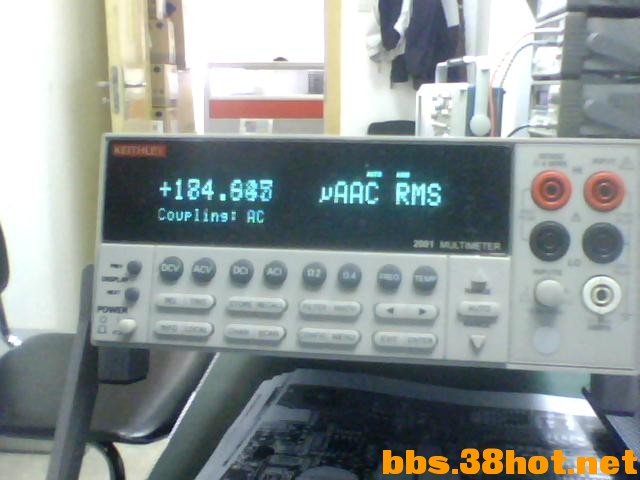

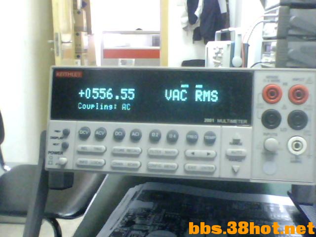

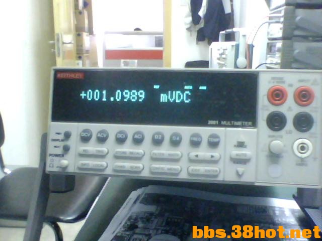

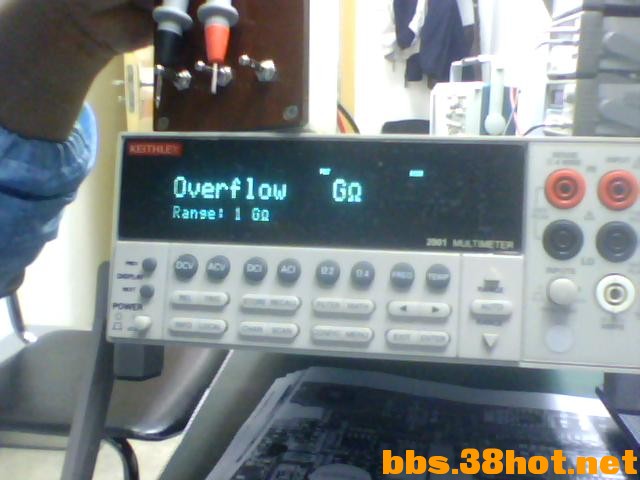

这个表电阻档测不了,测电阻时显示overflow,其他档位档位也测不了,数字乱跳,请高手帮忙,是什么原因,怎么修,给个思路,谢谢!!!

参考一下3458的维修思路,幸许也是某个管子挂了。

输入短路在看数字跳不跳,如果还跳检查输入和量程切换部分,只能提供这点思路了。

切换主要是模拟开关和Jfet,交流输入部分好像还有两个高压mosfet。
