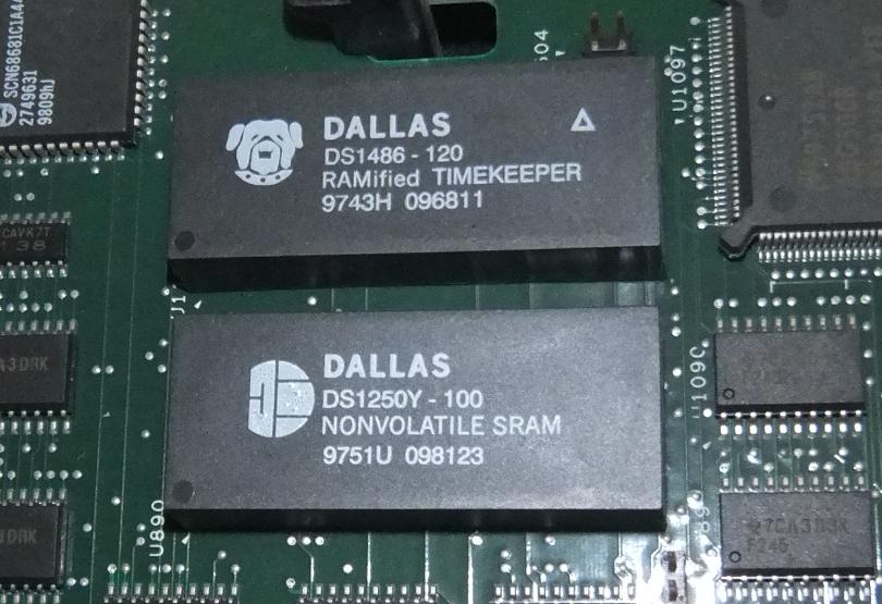

泰克TDS640示波器时间不走,是里面的电池没电了么?
具体现象为:
开机,右下角不显示时间,设置时间后,右下角可以显示时间;关机后再开,右下角不显示时间,进设置里面,时间停在关机的时刻。
感觉数据是保存了的,只是关机后时间不走,是哪个电池没电了?

应该是DALLS的一个厚膜模块,样子像20多角的宽体DIP,不过厚度有1CM,表面很可能有闹钟标志。
发表于 2013-11-13 15:37:02 | 显示全部楼层
应该是快没了,nvram所需的电比实时钟用的电更少。赶紧备份数据换了

把那个搞开了换电池?那个模块只是个电池还是有存储芯片?换的时候有什么注意事项?
发表于 2013-11-13 19:47:24 | 显示全部楼层
确实可以拆开换电池,当然直接淘宝一个也很便宜。机器里面可能有两个类似的厚膜,一个是走时间的,另外一个是保存非易失数据的,你的情况应该是换走时间那片。以TDS520C为例,上面那片走时间,下面的是保存数据用的。

TDS640不带A/B/C/D后缀的可能是DS1245/DS1645,包含厂校数据和选件表。
建议先看下开机自检有无报错信息,机器有无1M,2M这类特别选件,有的话不建议直接拆换。

开机自检无报错,没有任何选件。两个都可以直接代换?
记起来好像测量时开几个计算,关机再开那几个计算还在,不过隔一天再开好像就没计算了。

如果是保存数据那片的话不能直接代换?
我还是先想办法搞开了换电池吧,不知道容易撬开不。
