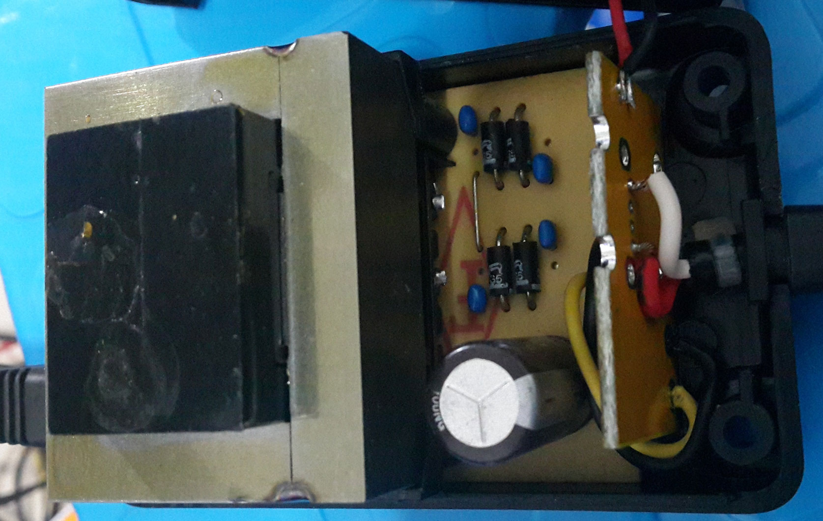

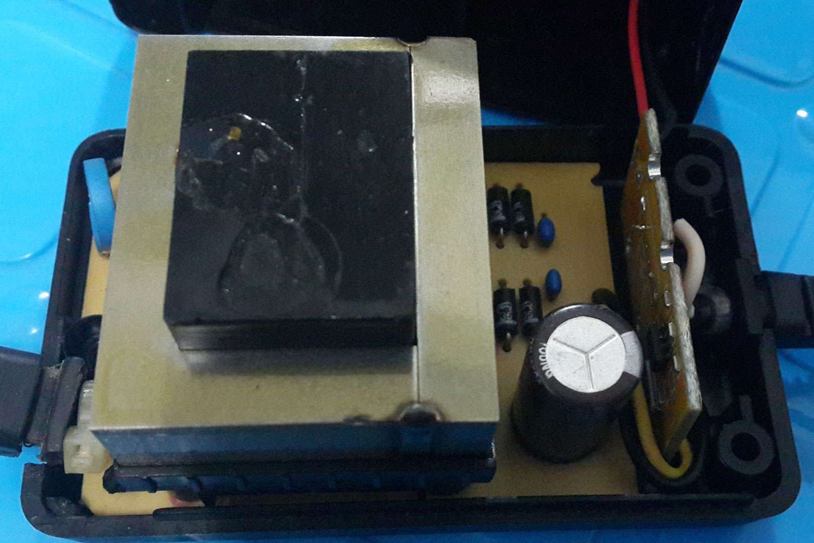

从同学那弄来台Fluke 124 ,发现他的电源什么指示都没有,充电时也不知道何时充满了,这也太不方便了,就琢磨着增加个指示灯。
设定电流检测为100ma,实际测试发现快速充电结束后仍然有50ma的涓流充电,所以干脆设定为100ma,上电后绿灯亮,充电时亮红灯,充满后亮绿灯,这样就直观多了。

电路在哪?

用原来的充电器,什么提示都没有,在不在充电都不知道,什么时候充好了没有都不知道,你觉得是多余的?
