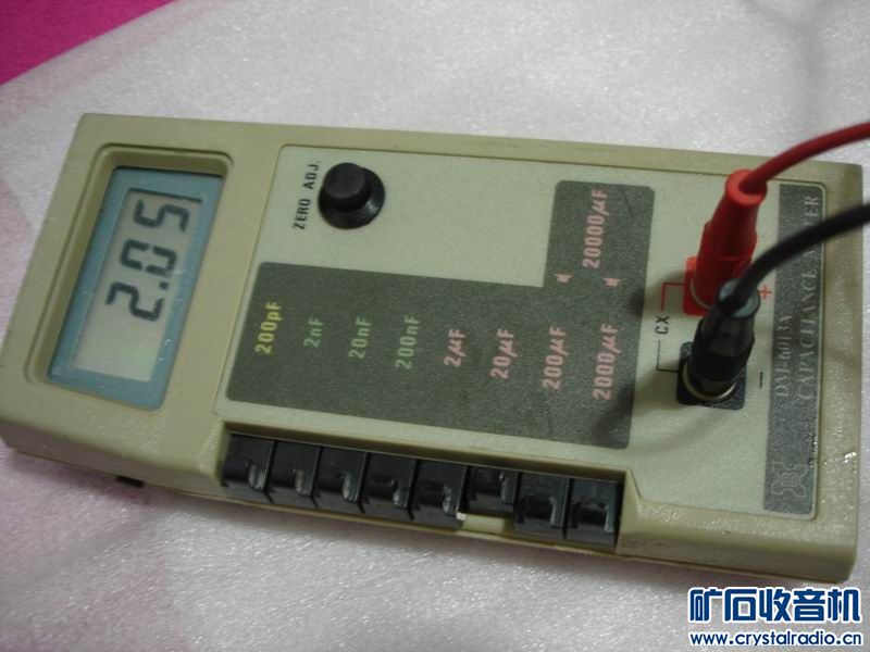

在38度发烧友论坛里买了一个二手FUKE    DM-6013A电容表,上面有一个旋钮电位器,不知道是什么用,该怎样用,上面标注字母为  ZERO   ADJ.,求教坛里有知道的坛友讲解一下。谢谢!借用一个外观一模一样不同牌子 的图片让大家参考一下

此旋钮用于200pF档位调零用。方法很简单:在用200pF档位测量时,未接待测电容时,表示数可能非零, 调节此旋钮,待示数为零时即可进行测量。
 楼主| 发表于 2013-11-13 18:53:35 | 显示全部楼层
