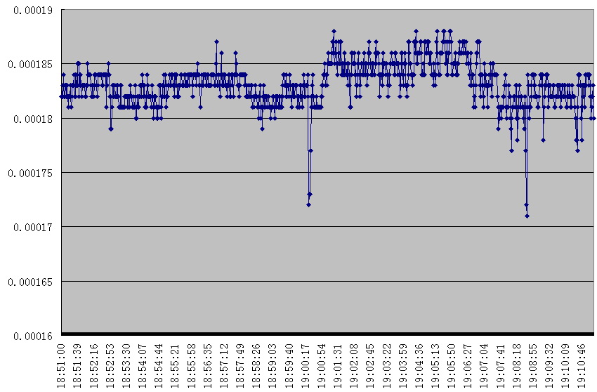

FLUKE725在0.00mV输出时实际输出0.182mV是怎么回事?
发表于 2013-11-12 20:20:25 | 显示全部楼层 |阅读模式
希望大侠们指教?

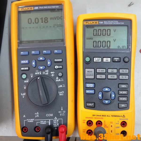

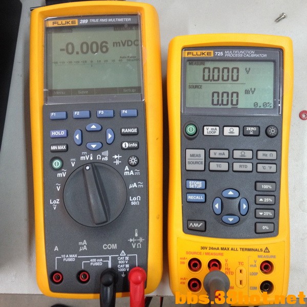

发表于 2013-11-13 08:21:24 | 显示全部楼层
随手测了下,725在10V档有个0.018mV似乎蛮正常的。
不过如果你725用的是mV档似乎有点问题?

 楼主| 发表于 2013-11-13 09:06:30 | 显示全部楼层
10V档有个0.024mV,
mV档是0.182mV。
请大侠指教?

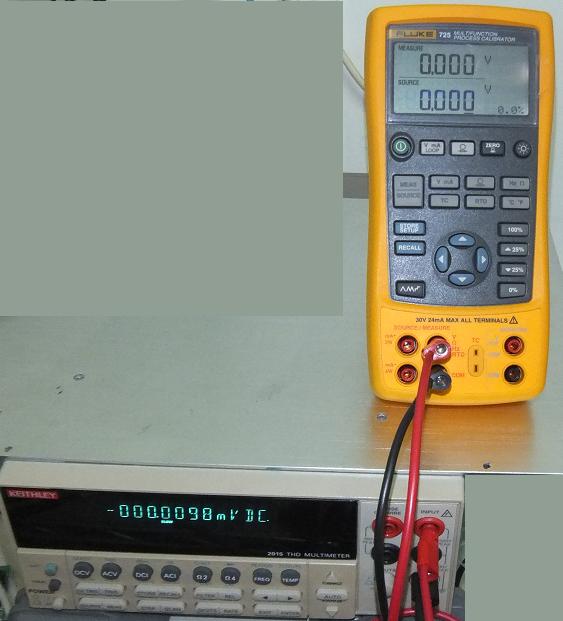

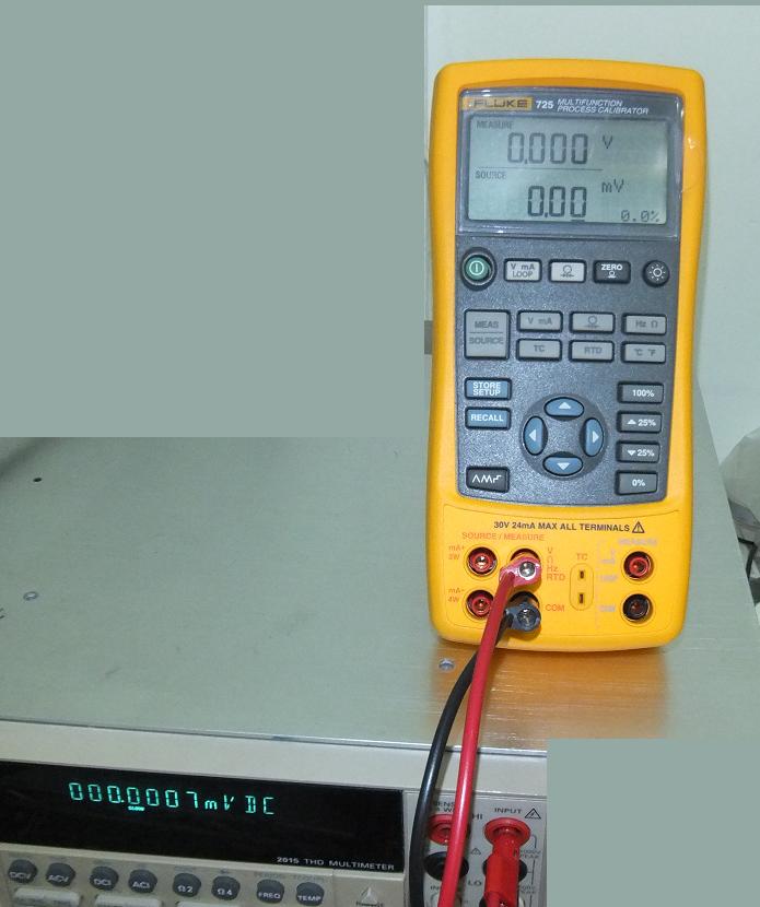

发表于 2013-11-13 20:44:20 | 显示全部楼层
刚用KEITHLEY 测量了一下725,情况好像还不错。
10V输出档在数据基本稳定后的2分钟内最大值是-0.0078mV,最小值是-0.0107mV,数据在-0.009xmV左右机会偏多,基本是正态分布。
100mV档在2分钟内最大值是0.0012mV,最小值是0.0003mV,数据在0.0007mV左右机会偏多,基本是正态分布。
10V档时:
100mV档时
