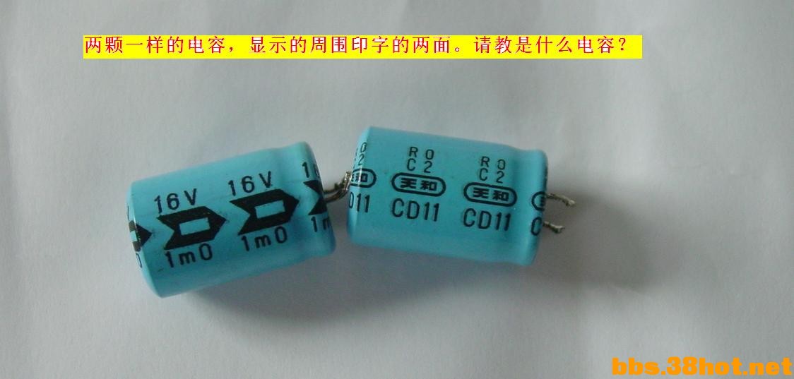

请教一种电容,上面印字 R0C2 CD11 16V 1mO,什么特殊电容呢?

电容表用2000uF档量,显示数在12XX来回跳。换小一级档量不出。
发表于 2013-11-12 18:06:03 | 显示全部楼层
1m=1000uf  0应该是10的0次方
发表于 2013-11-12 18:07:37 | 显示全部楼层
老掉牙的电解电容

  天和在国产品牌里应该算可以的吧
发表于 2013-11-12 20:57:47 | 显示全部楼层
1m0应该是类似2u2、4n7一样的标识方法,m不是代表micro-而是代表milli-

发表于 2013-11-13 06:52:45 | 显示全部楼层
1d=0.1 1c=0.01  1m=0.001      1U=0.000001    1mF=1000uF

另外请教,电容表2000u档测,显示在12XX跳,是什么原因?老化加漏电?
发表于 2013-11-13 15:20:38 | 显示全部楼层
这种电解电容应是1000uf16v的,有指针表测一下漏电!

检查电容表的电池是否快没电了。
发表于 2013-11-16 12:17:07 | 显示全部楼层
电解电容的误差一般都在20%左右的
