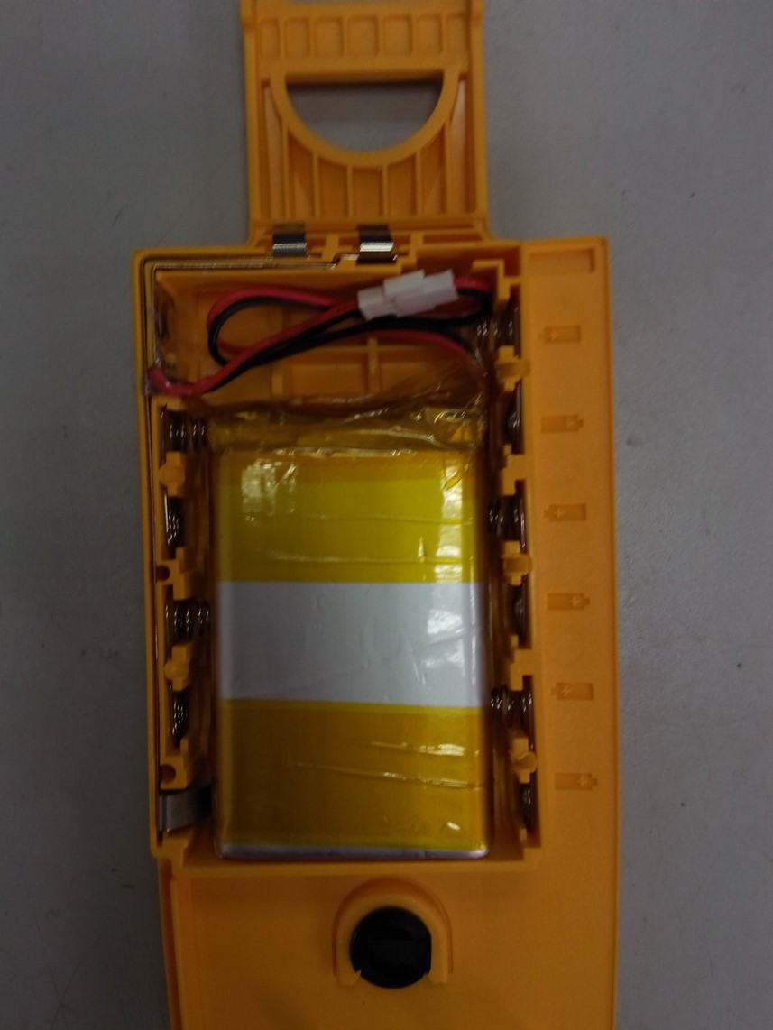

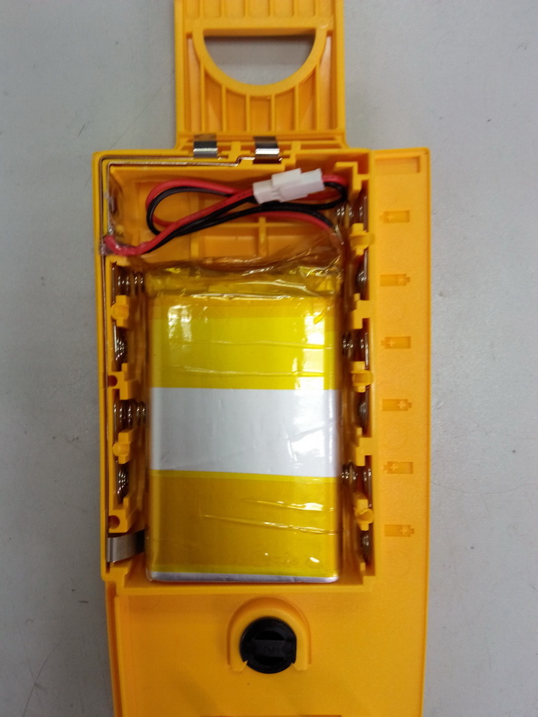

     自从买了289,日常工作就用它了,用是很好用,只是电池实在是不耐用,看着电量的格子下降,十分不爽。
     买了12节镍氢电池,不过充电十分纠结,还是不爽,曾经想做个一下子冲六个的充电器,不过实在麻烦还是算了,如果跟帖有100个人要,我可以考虑玩玩。

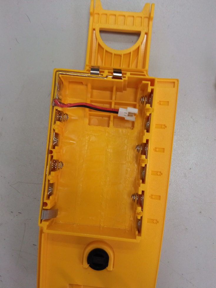

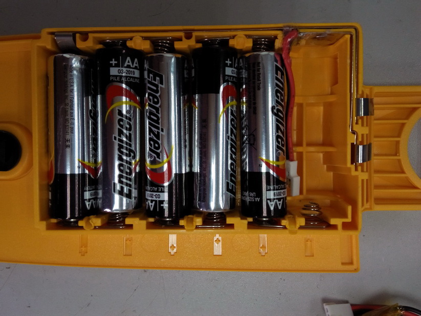

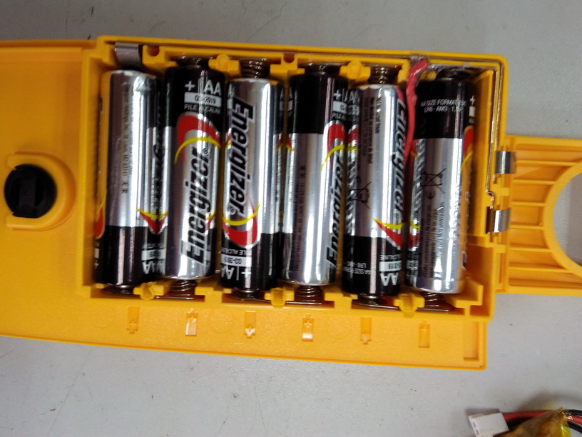

     今天有点空闲时间,动手把电池仓改了,添加一个电源插头,组了一个双串的锂电池,容量3000mAH7.8V,没有破坏原来的弹簧结构,兼容AA电池,心里感觉很爽,话说装锂电藐视分量轻了一些,发完帖子我去称量一下,呵呵。图就不解释了自己看,有问题必答。

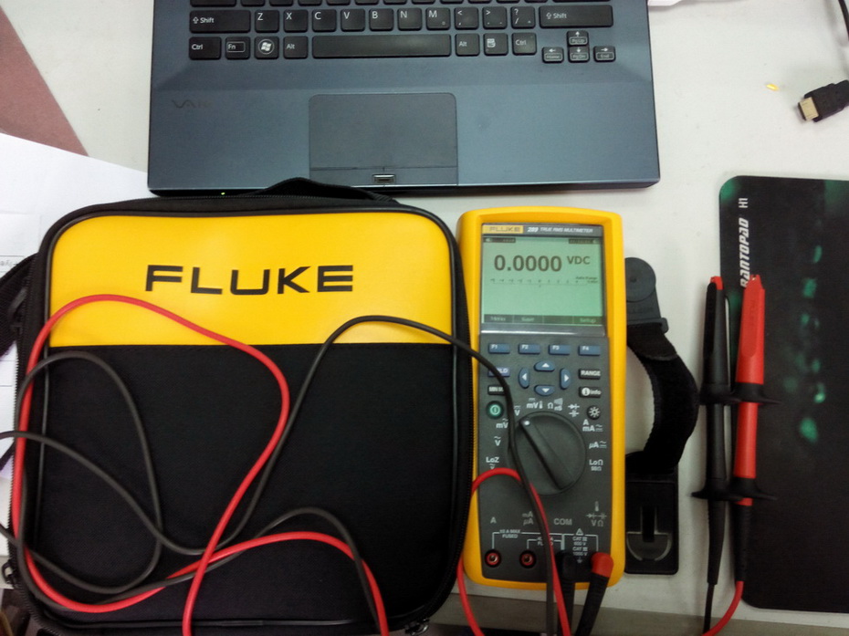

      最后爆一下我的小小奢侈,前两天买了个289包包,虽然不能比钱,不过对我来说真心奢侈了些,好在夹子真心好用,那个磁性挂件也不错。看图,看图,我去称重~

      确实,我这个改法用的7.4V3000mAH的双串锂电池组,能量相当于六节碱芯电池,比镍氢电池容量大。充一次电可以使用200小时,上次看到一个帖子只用800mAH的电芯,而且我这个也是一样方便使用AA电池的。还有个好处是比用六节电池轻一些。

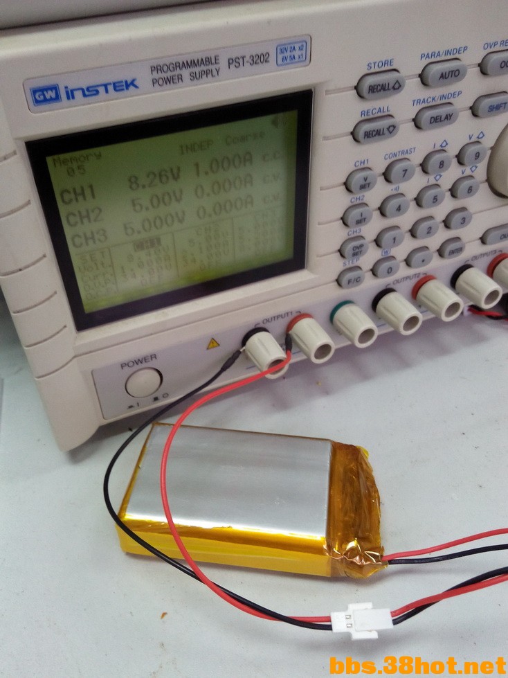

        这样充电的,做了两组,轮换用,我这里锂电池要用多少有多少,呵呵。
        充一次电应该可以用200小时,200/4=50天,一个多月才换一次吧~

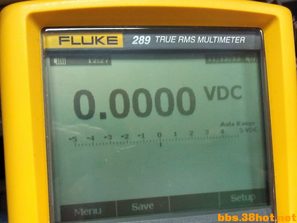

 楼主| 发表于 2013-11-12 15:25:18 | 显示全部楼层
充满电后显示电量满电,这个比较爽~
充满电后显示电量满电
充满电后显示电量满电

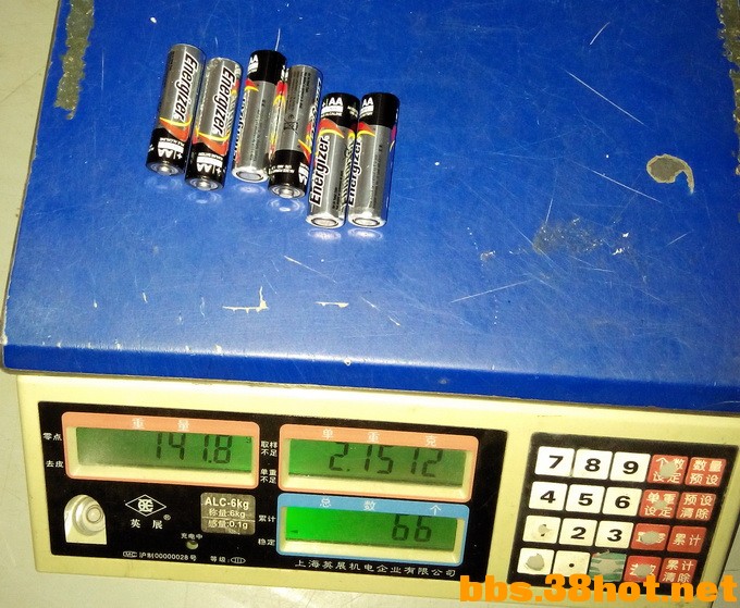

 楼主| 发表于 2013-11-12 15:47:44 | 显示全部楼层

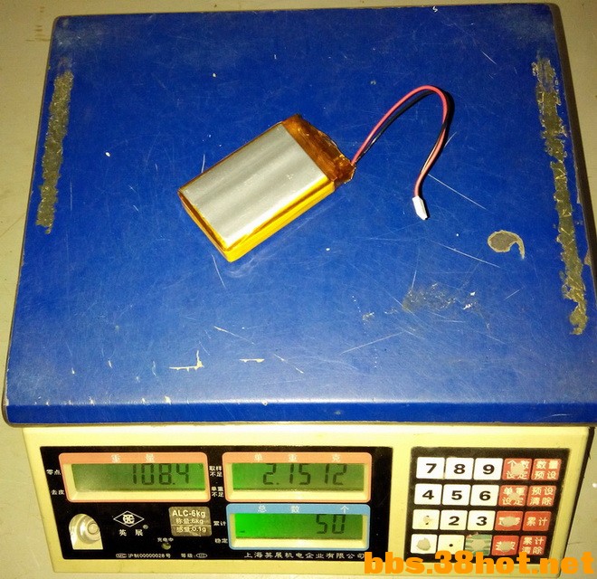

        刚才去称了下重量,6节AA电池是141.8克,锂电池是108.4克,换电池轻了33克,差不多轻了一节半AA电池的重量,心理感觉还是轻不少的哦~
141.8
141.8
108.4
108.4

     哇,靠,我电池厂家的,日产电池20万,要什么充电器没有啊,用稳压电源充电方便,嘿嘿!
