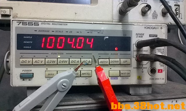

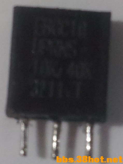

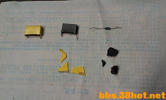

看起是国产的塑料块电阻。比外国的大个,该是不错的吧。。脱一个看看!
发表于 2013-11-11 21:26:57 | 显示全部楼层 |阅读模式

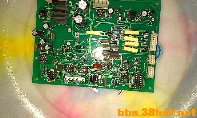

从这里拆的!

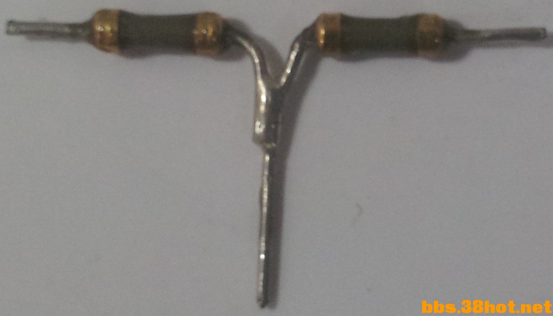

脱了。。。
真是坑爹啊!!尼马。。。
用它做基准,最后一位能准才怪!

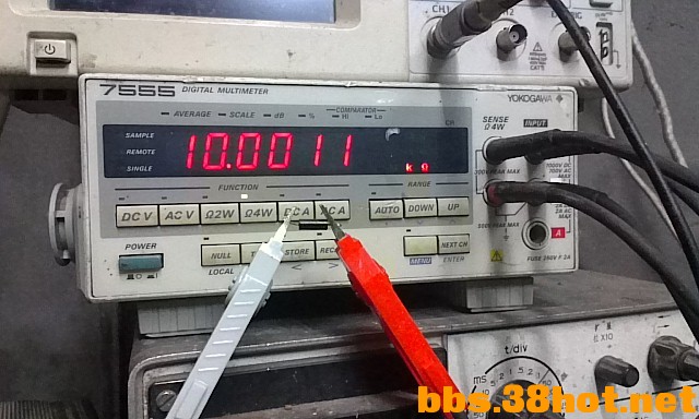

从另一台机器上拆一只黑色的!
差距咋这么大呢?

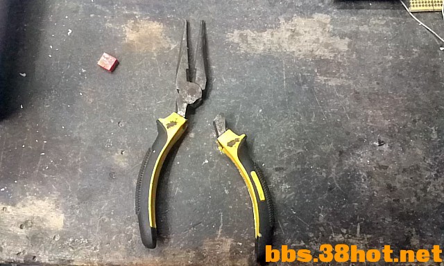

我想知道,钳子是怎么个情况
 楼主| 发表于 2013-11-11 21:49:43 | 显示全部楼层
天黑黑 发表于 2013-11-11 21:48
我想知道,钳子是怎么个情况
就用手捏断的!我手劲够大的吧!(5块钱的垃圾货)

我说那台机子为什么尾数不准呢,原来用了个不准的基准电阻,这下算是认识那个黑心厂家了!

拆也得拆个彻底啊,我估计是UPR电阻器,里面是两个温漂配对的金属膜电阻器,还有一个没拆出来。
这种电阻器不拆还挺好,拆了就真的完了。
发表于 2013-11-12 07:35:13 | 显示全部楼层
赞成楼上的看法。塑料块电阻尽管很贵,但是用量很少,山寨这种东西没多少利润可图。UPR电阻器以前论坛上介绍过,经常有人将这种东西误认为用普通电阻假冒的。

里面有且只有一只电阻!因为它误差较大我才拆的(和同型号的表表用的电阻相比),

这个肯定是假的UPR,坛子里的朋友别以为封装在壳里配在一起的两个电阻就是假冒AE方块,实际上这个电阻的鼻祖是奥地利EBG公司,我手上有几个白色封装的,0.02%的,八九十年代生产的,到今天没有一个超差。
 楼主| 发表于 2013-11-13 11:51:56 | 显示全部楼层
liming2999 发表于 2013-11-13 11:01
这个肯定是假的UPR,坛子里的朋友别以为封装在壳里配在一起的两个电阻就是假冒AE方块,实际上这个电阻的鼻 ...
里面只有一个色环电阻!

这个是奥地利EBG与国内某厂家做的双匹配电阻(分压电阻),也是UPR系列,每个电阻绝对温度系数3ppm/C,两个电阻跟踪温漂2ppm/C,每个电阻绝对精度0.01%。图片如下,黑色塑料块的,拆开后是电阻两端是镀金的,中间是光刻的灰色的螺纹状,这种电阻精度和温漂还可以,但电感特性比箔电阻要大多了。
外观(使用过的)
外观(使用过的)
拆开后内部图
拆开后内部图
