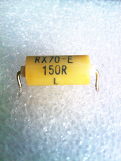

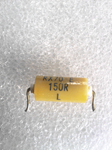

发表于 2013-11-11 14:53:23 | 显示全部楼层 |阅读模式
请教下:手上有几个RX70-E  150R L的电阻。没有看到具体的精度标识。莫非L代表了精度等级?搜了半天,有介绍说是0.01%。但是不敢确定。请教下大家。
发表于 2013-11-11 15:12:23 | 显示全部楼层
应该是吧, 我手头上有一批也是从淘宝上买回来的, 都是标着-L 用34401A测试也都在精度范围内。
发表于 2013-11-11 15:25:58 | 显示全部楼层
 楼主| 发表于 2013-11-11 15:29:59 | 显示全部楼层
 楼主| 发表于 2013-11-11 15:30:55 | 显示全部楼层
我测了下手头的这个,3456A测量也是0.01%的指标内。

 楼主| 发表于 2013-11-12 09:44:29 | 显示全部楼层
彭鹏 发表于 2013-11-11 21:28
这片子拍的太给力了!!!
进来学习了,难怪我手里的有几个就没标精度,我还以为是山寨的呢
彭鹏兄你是大智若愚吧。哈哈。垃圾手机拍的,PS了下。

发表于 2013-11-12 18:38:10 | 显示全部楼层
规格及技术参数
型号  额定功率(W)        尺 寸                  阻值范围        极限电压        绝缘电压
                Lmax        Dmax
RX70-0.25        0.25        15.5        8        1~500K        250        350
RX70-0.5        0.5        22        12        1~1M        500        700
RX70-0.75        0.75        27        12        1~2M
RX70-1        1        27.5        15        1~4M        1000        1400
RX70-2        2        38        18        1~5M
RX70-3        3        56        24        1~10M
温度系数(10-6℃)        ±5  ±10 ±20 ±25 ±50
精度%        0.01(L)  0.025(P)  0.05(W)  0.1(B)  0.25(C)  0.5(D) 1(F)
 楼主| 发表于 2013-11-13 10:04:25 | 显示全部楼层
