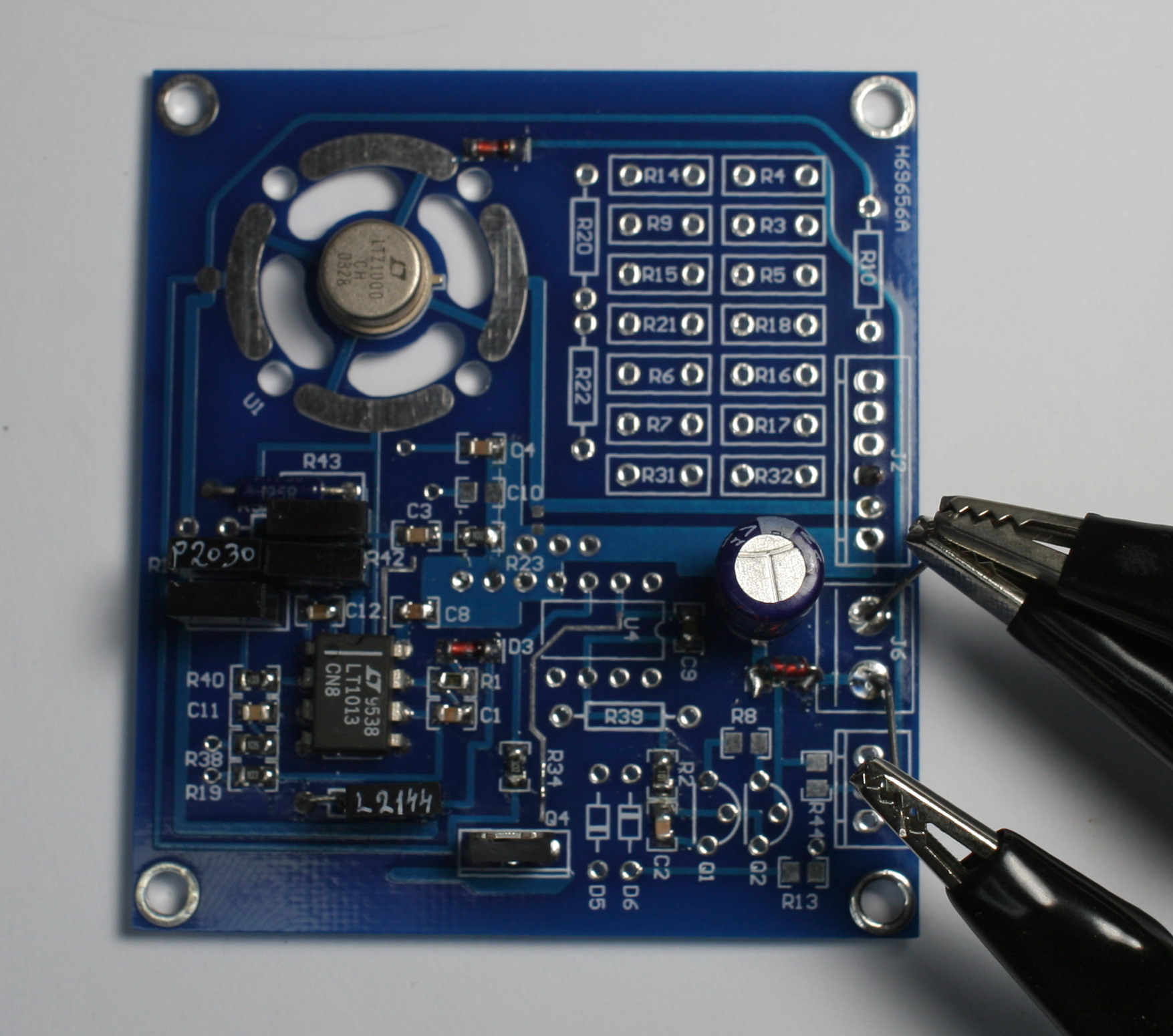

拿到电路板和零件后,认真核对,有部分零件需要自己配备,要准备好。
首先焊好片状元件,检查无误后焊LTZ1000和LT1013、Q4,然后调好7V正常,这个时候要量电流,正常应该在20多MA,然后按老大的电阻和温度关系表格调好温度,关键电阻R41、R42、R37。

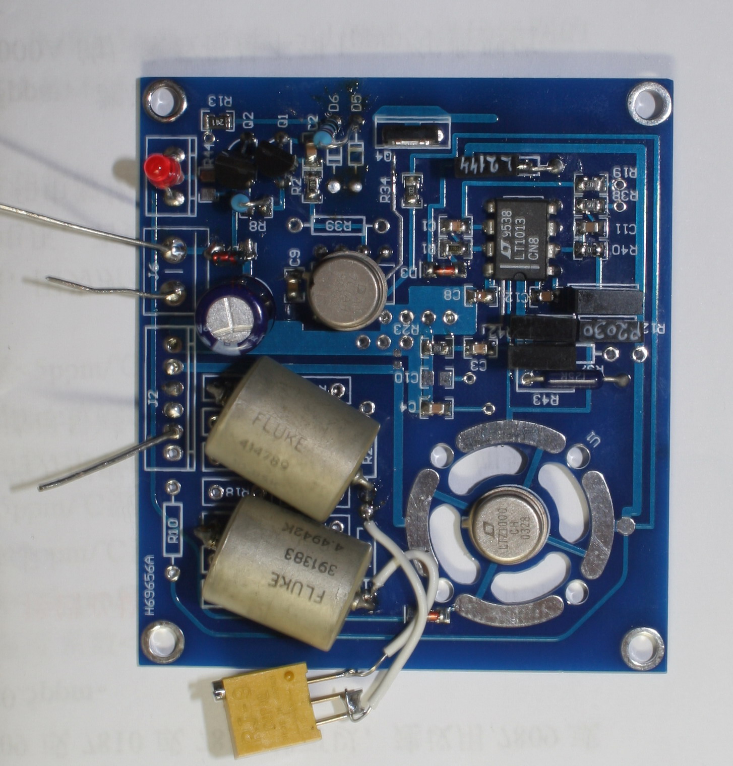

接着下来继续焊接其他元件,注意Q1、Q2,各个厂家的管脚定义不一样,最好焊前用表量一下,我用2SC9014的管脚定义跟电路板就不一样。
轩尼诗
轩尼诗
发表于 2009-7-28 02:52:07

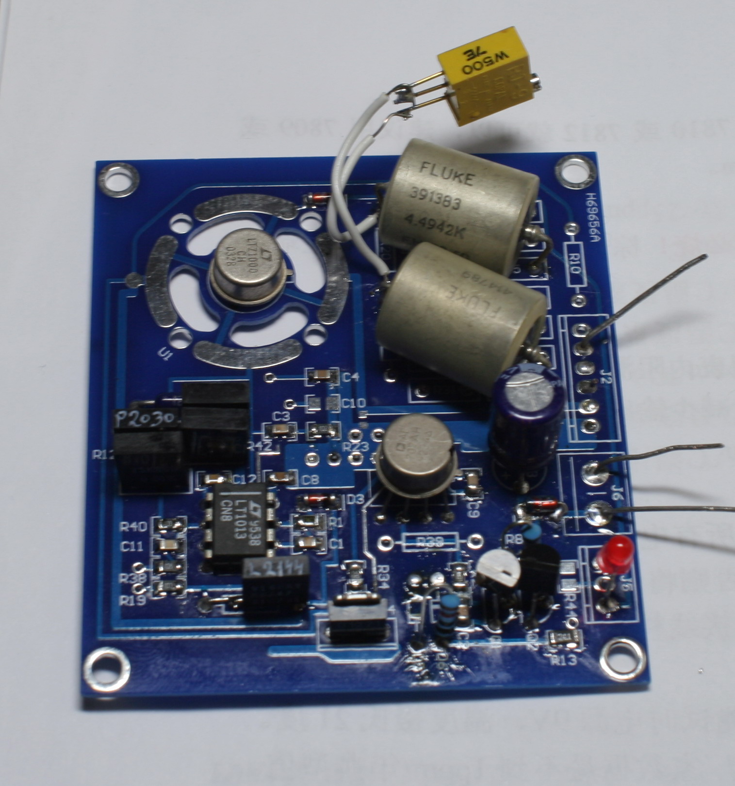

由于统计电阻要自己根据LTZ1000调整,我的做法是R20、R21用2段10公分的电线连接,然后看那边要调整再来切断,用个几十K电阻并联分压电阻确定那个要串电阻,然后切断串上精密微调电阻,调好10V后量阻值,再用相应阻值的换上就完成了。

金封FLUKE电阻用得什么阻止的?
lymex
lymex
发表于 2009-7-28 09:03:34
超强!
那个飞线的可调最后想怎么固定下来?
轩尼诗
轩尼诗
发表于 2009-7-28 09:51:05
等着你的CH~~~~~~~~~这个就是LTZ1000CH。
金封FLUKE电阻用得什么阻止的?~~~~~4.4942K、10.85K,最后4.4942K串20几欧电阻。
那个飞线的可调最后想怎么固定下来? ~~~~~~~~~现在是临时搭线,打算最后确定阻值后再绕康铜线阻。

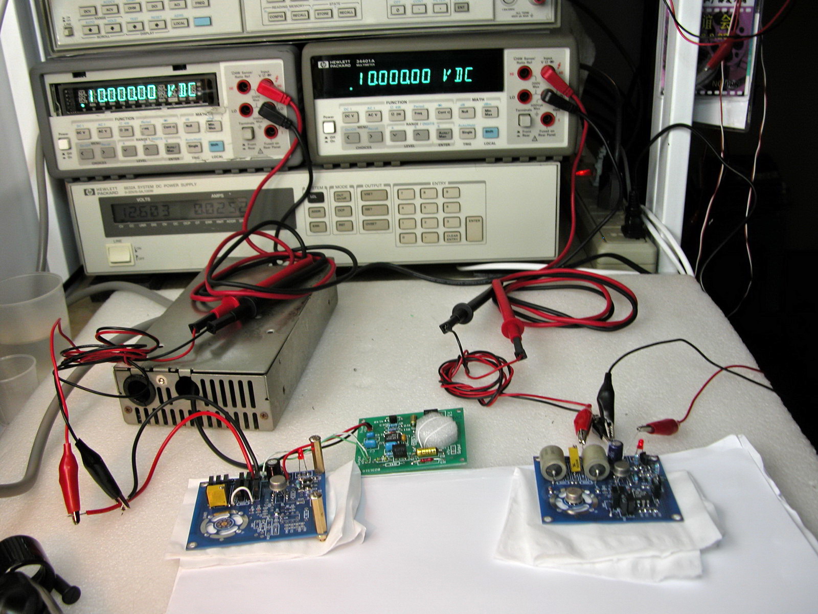

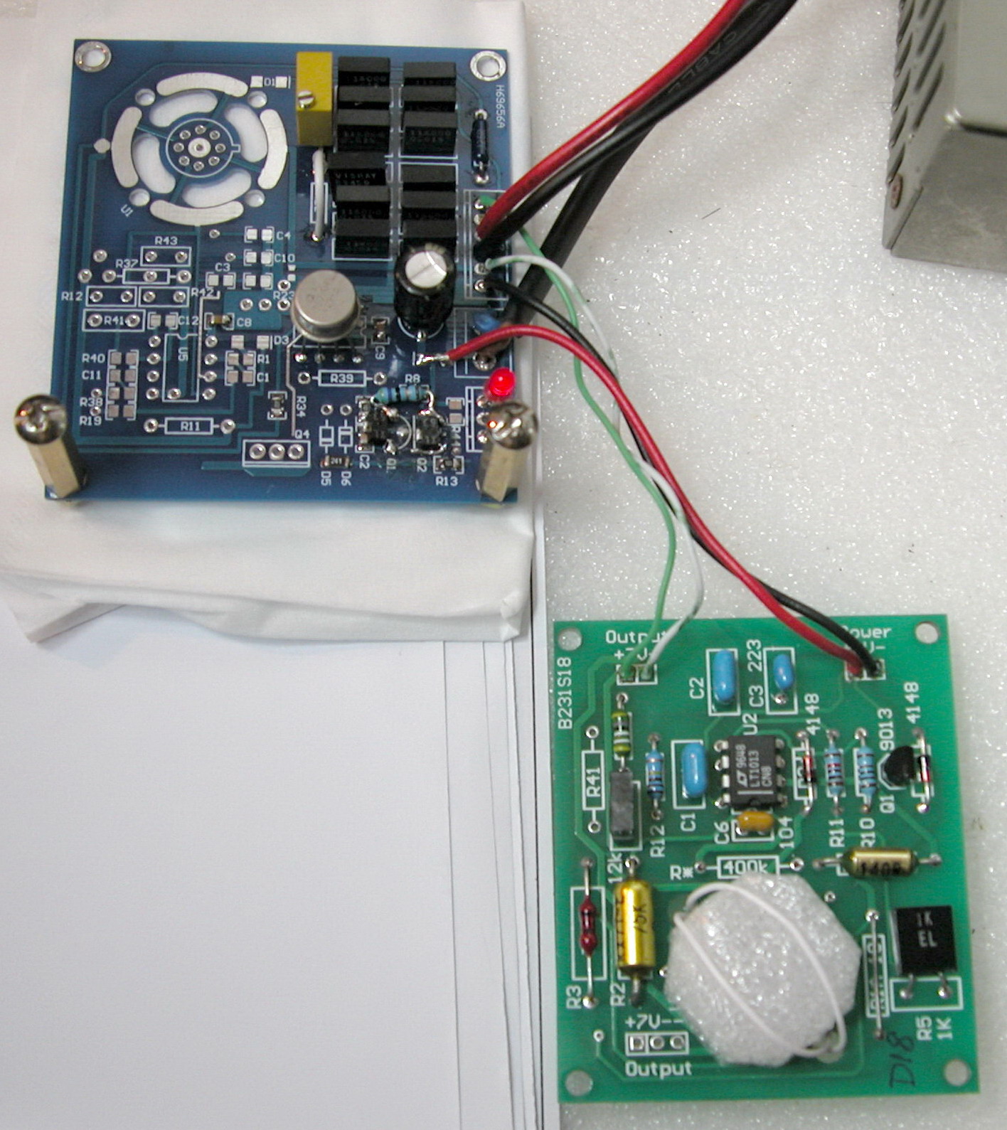

发表于 2009-7-28 21:46:48
一套用7V板转的
轩尼诗
轩尼诗
发表于 2009-7-28 21:47:42

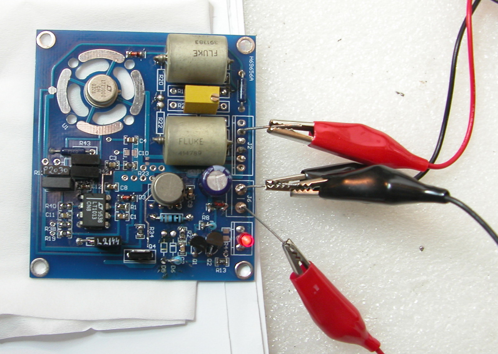

金封的重新焊一下。
轩尼诗
轩尼诗
发表于 2009-7-28 21:49:48
两块板都可以调到10V,等找到电阻丝再换掉微调。
