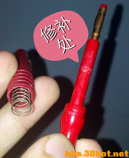

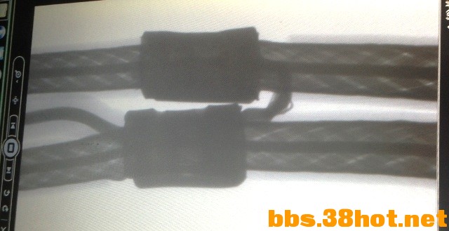

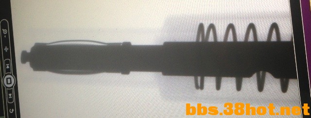

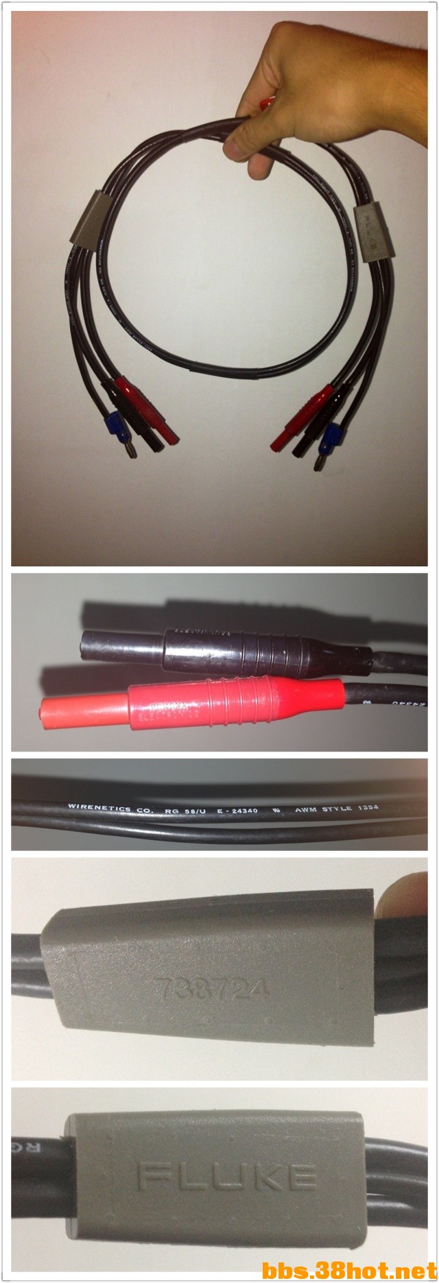

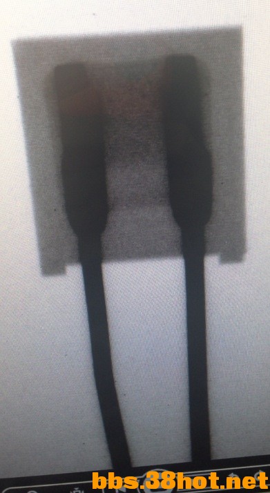

等了一年多终于等到一根加长版的低热线。
可惜上一家在关键部位有修补,心里痒痒的,翻出X射线数字成像平板,临时做了一个x射线机,检查后放心了,铜柱很粗,外壳裂根本伤不到瓤子
神秘的塑封部分,没什么惊喜。

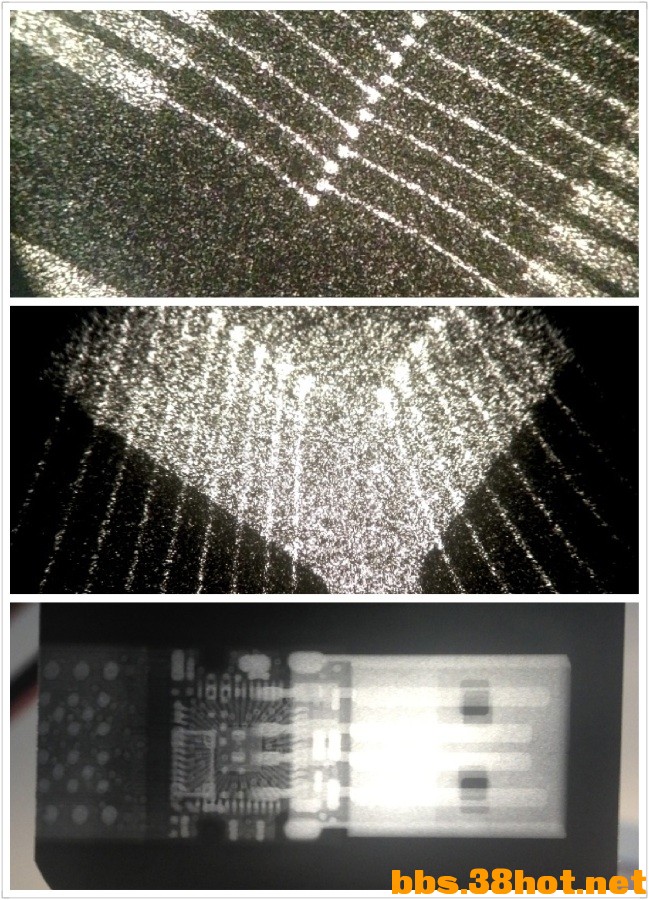

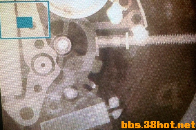

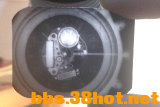

数字成像精度也就这样,对12线/mm不满意,购入了一些胶片,随手拍了几个芯片,显微镜观片,金线清晰可见。 image.jpg
拍一个手表,可见胶片分辨率、动态的碉堡之处。

但是显微X射线的DR平板我认为还没能完全取代胶片,前几幅图是用1600*1200,3cm*4cm的DR拍的,可见效果跟胶片还是差一截。
