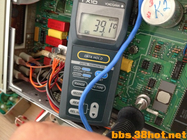

发表于 2013-11-10 20:13:41 | 显示全部楼层 |阅读模式
开机一段时间后,白色外壳用手指摸温热,感觉30多度的样子,是不是正常的?谢谢!

399里面恒温是90度

室温下,外壳应在60度左右。

60度的话,应该有点烫手了。我用187测温,感温的小金属球靠到399的顶部,不到40度。降温了室温比较低,15、6度吧。

我第一次接触34401和LM399,本来也是觉得应该烫手的。我两年前买过本坛坛友的588BQ基准,他当时用34401标定过的,分别是5.00014V和10.00052V,我的34401预热后读数跟标定值基本一致:5.00014V和10.00048V。要是基准有问题的话,不会这么巧合吧?我再多观察一下看看。
 楼主| 发表于 2013-11-11 14:23:46 | 显示全部楼层
手里的3478也是用LM399,打开试了下,跟34401里面的温度大概一样,手摸都是温热,可能是那个白色塑料壳隔热性能较好吧,上面的朋友讲外壳60度,有可能是塑壳里面399金封金属外壳的温度。
下面是用横河测温仪的表面测温探头实测温度,跟399外壳接触的部位是很薄的金属片,不会因为散热降低降低白色塑料壳温度太多。

工作时399管芯恒温在90℃,由于有热阻,外部温度应该在50度上下,根据环境温度不同而变化。
发表于 2013-11-11 18:08:18 | 显示全部楼层
这应该和室温有很大关系,而且塑料外壳,本身就保温的。
