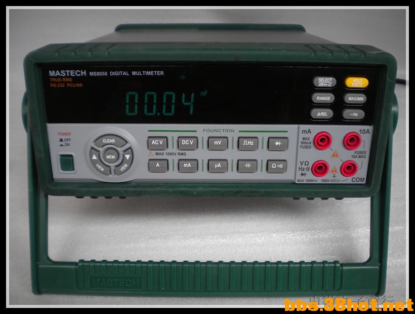

华仪MASTECH MS8050台式数字万用表
发表于 2013-11-9 09:53:28 | 显示全部楼层 |阅读模式

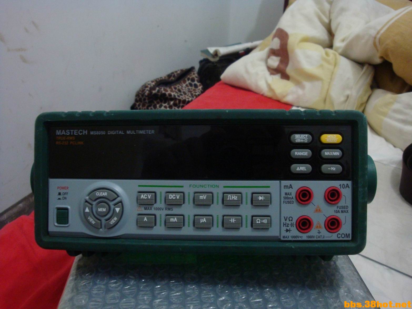

买了台华仪MS8050,正在路上,谁有说明书,学习一下。 T2ODY5Xg4aXXXXXXXX_!!924564974.jpg T2hqn2XmhaXXXXXXXX_!!924564974.jpg
 楼主| 发表于 2013-11-9 09:54:27 | 显示全部楼层
回来脱了给大家欣赏
 楼主| 发表于 2013-11-9 09:56:23 | 显示全部楼层
看性能介绍不错,不知用着咋样?有知道的给介绍一下。

这表与MS8218的指标完全一样,就屏幕显示丰富了些,估计只是把手持MS8218的电路移植到台表中了. 说明书我有,见附件. MS8050使用说明书.pdf (561.32 KB, 下载次数: 187)

不知楼主多少钱买的,我觉得买这个不如买8128,指标和功能都是完全一样的.

我有MS8218,名符其实,指标绝对没有虚标,相当精准(环境温度等于仪表校准温度时),就是温飘有点大但也绝不超标.

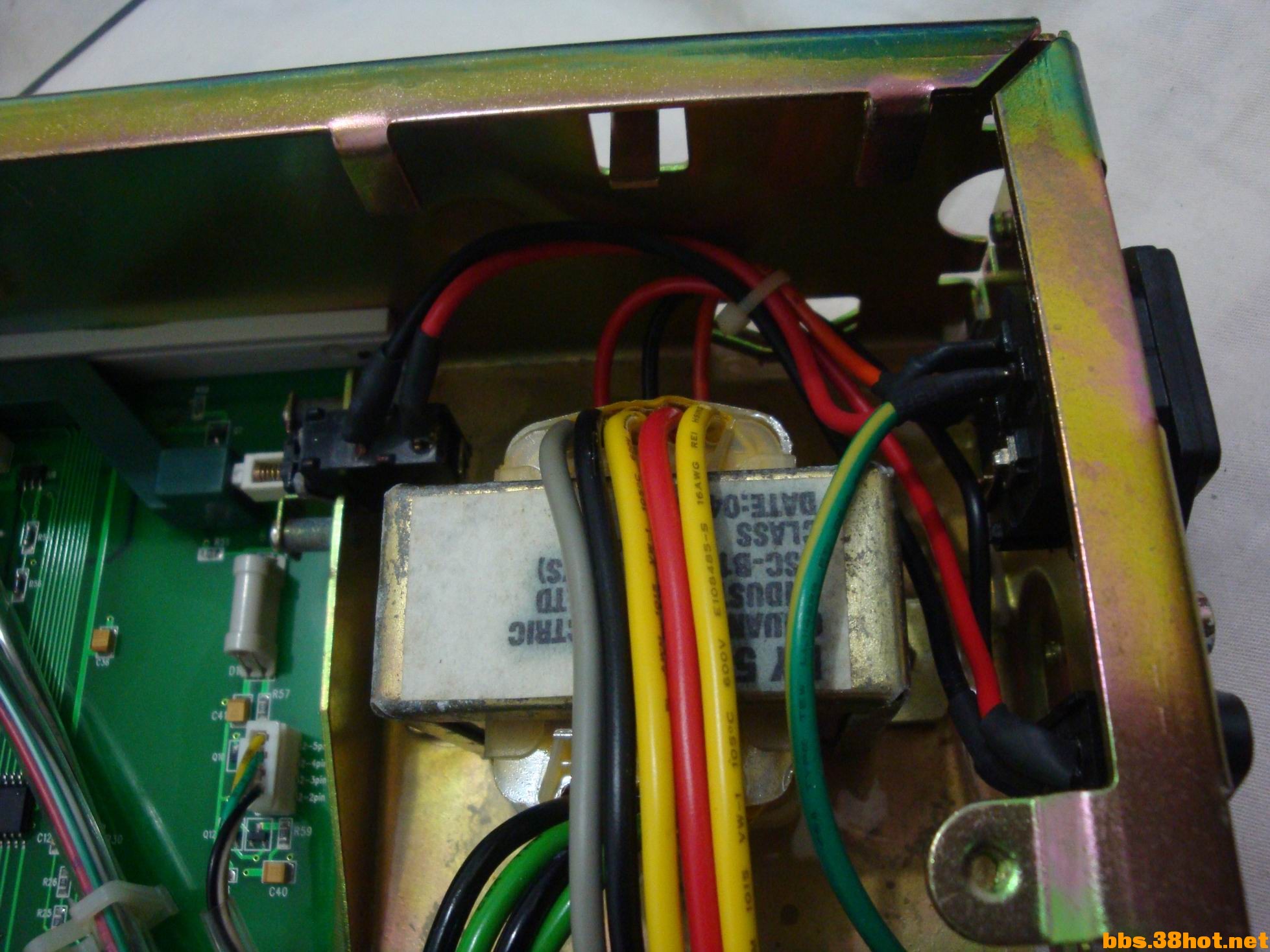

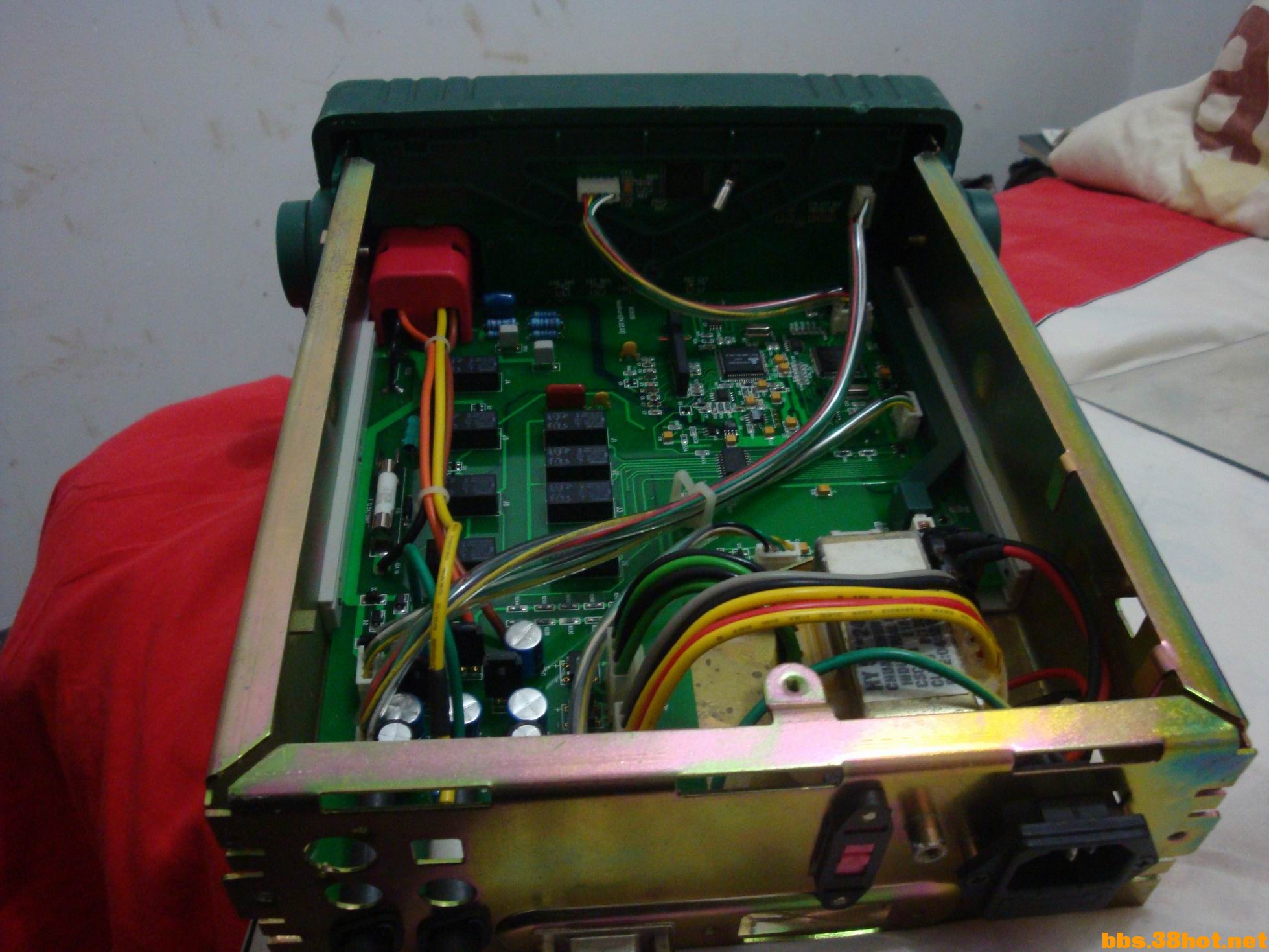

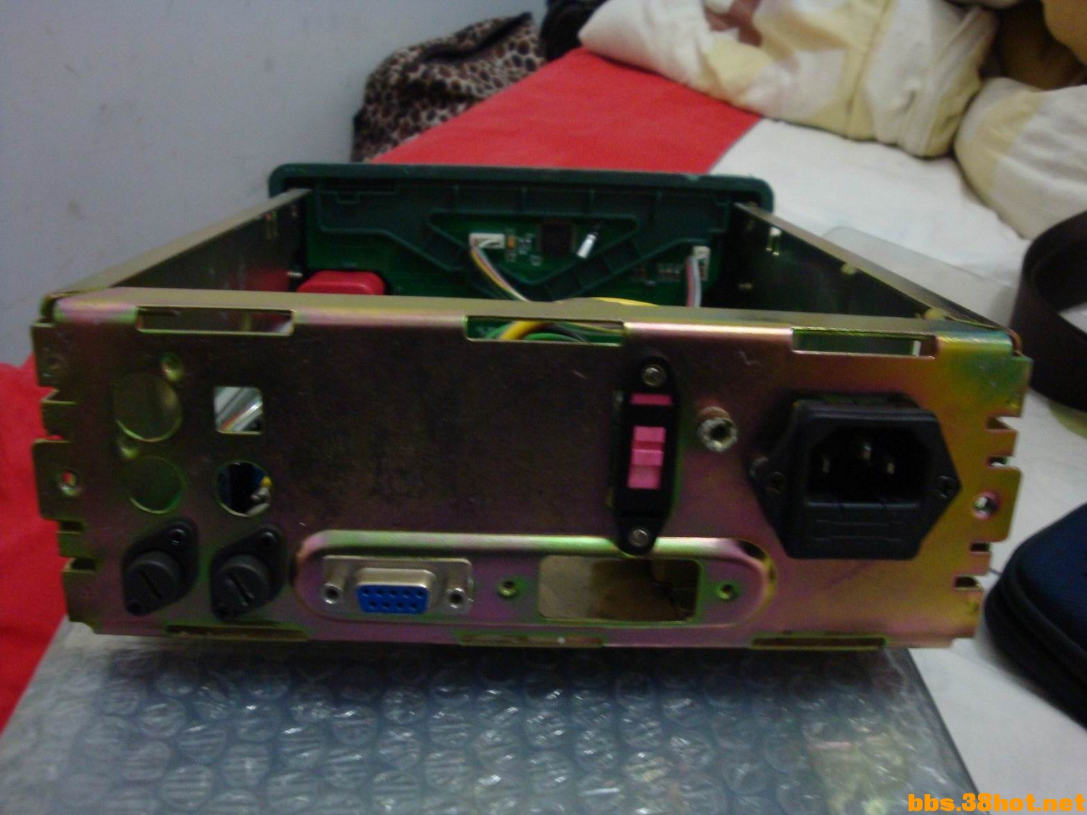

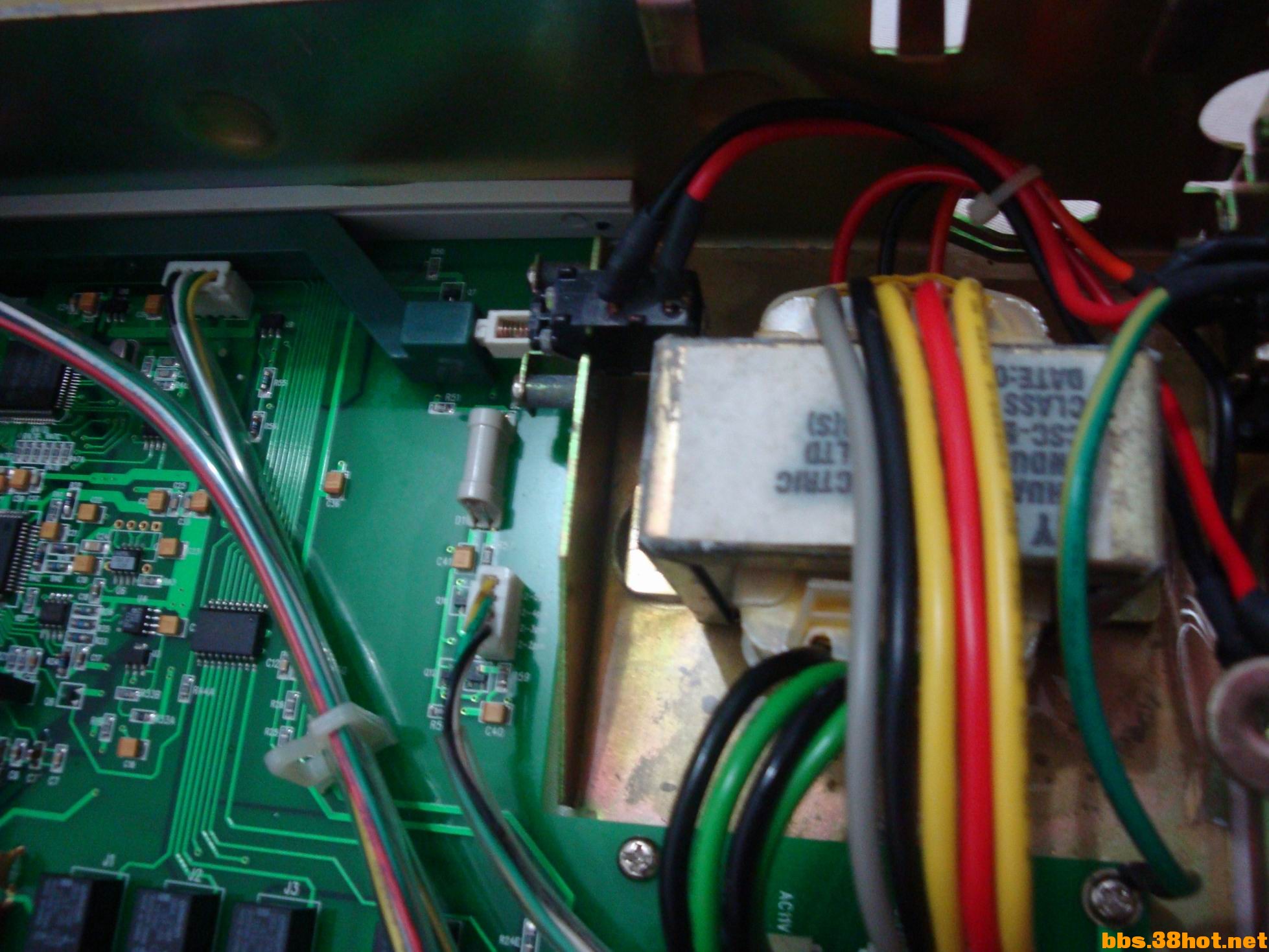

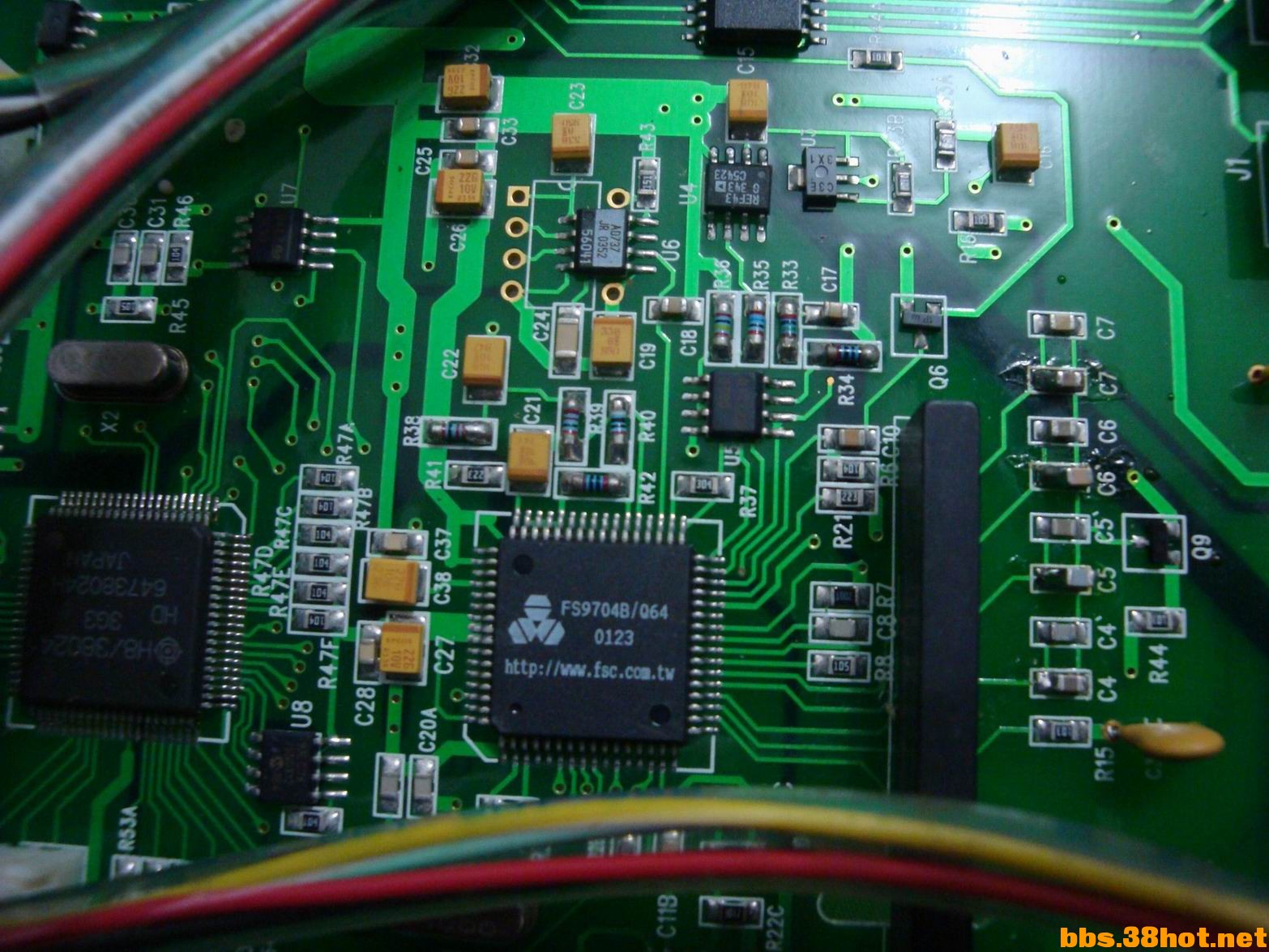

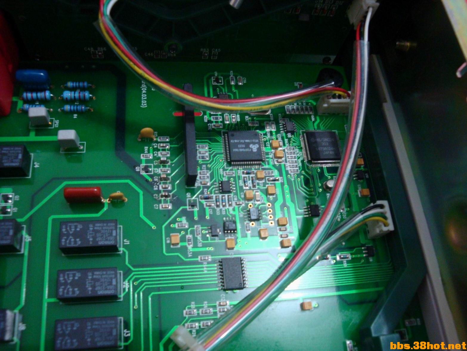

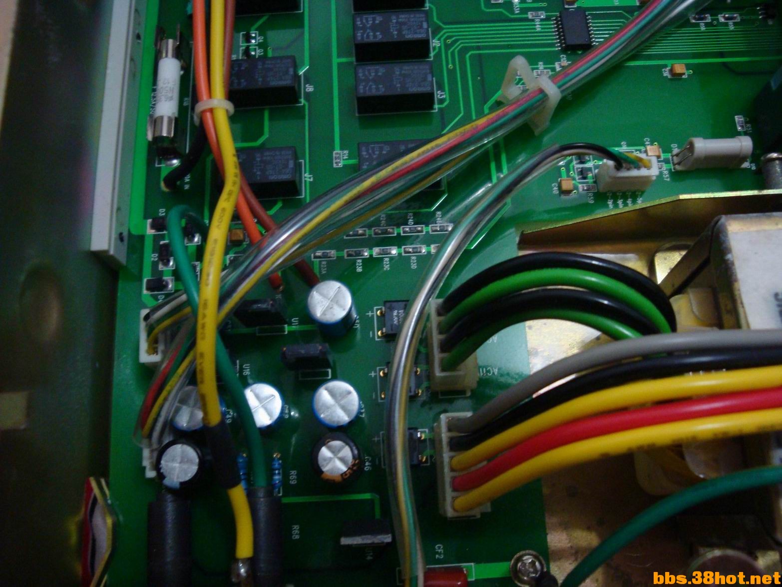

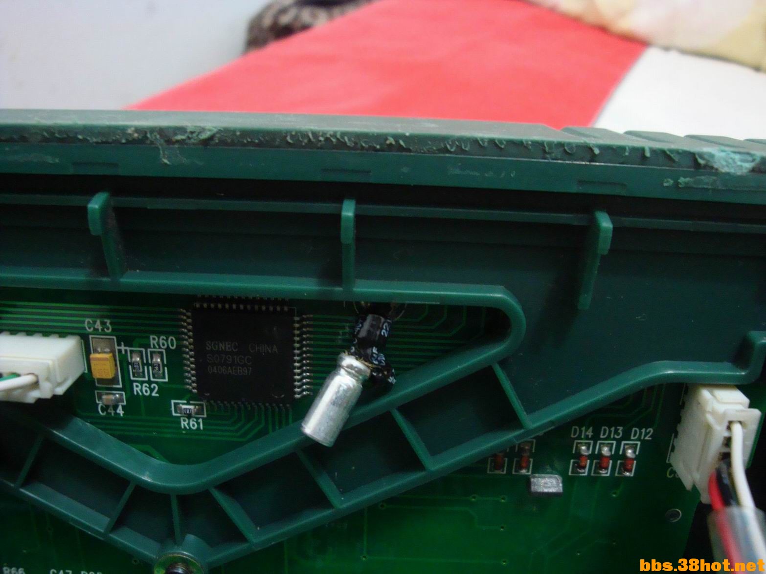

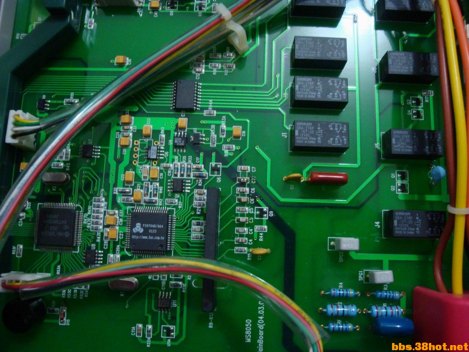

脱了---电路清爽---外壳做工还可以---内部框架看了--叫人不舒服---皮套框的材料真垃圾,又不能不要。功能强大,速度快。 调整大小 DSC04860.JPG 调整大小 DSC04862.JPG 调整大小 DSC04863.JPG

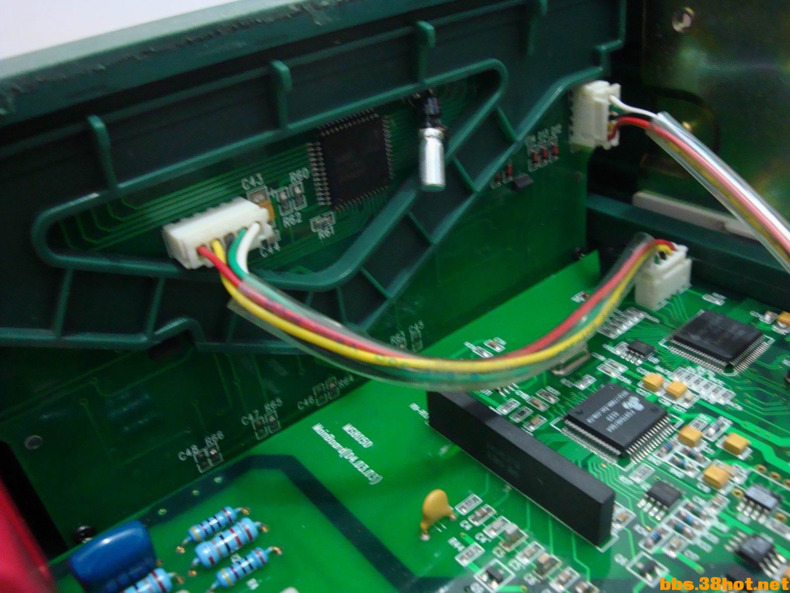

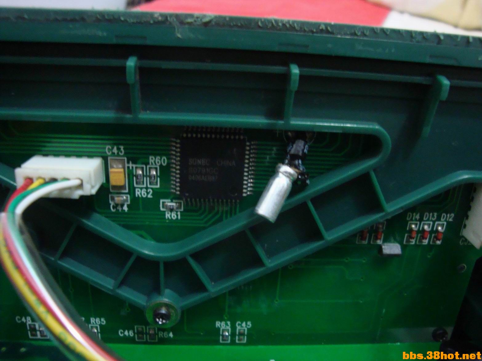

面板背面有个电容器炸开了22uF50V电解的,当下手中没有换了个15uF250V的,测了下电容上面的30V,按理50V的够用了,换个250V的看还能坏不,就不知有什么影响了。
 楼主| 发表于 2013-11-10 08:30:24 | 显示全部楼层
电路简单---就几个单片机组成
发表于 2013-11-10 13:24:12 | 显示全部楼层
FS9704B在MS8218上也能看到,精密排阻也一样,  感觉核心部分和MS8218相同。
