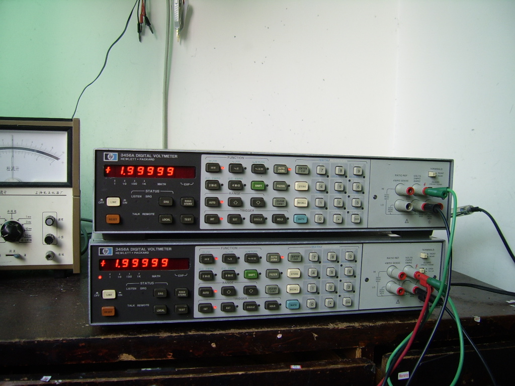

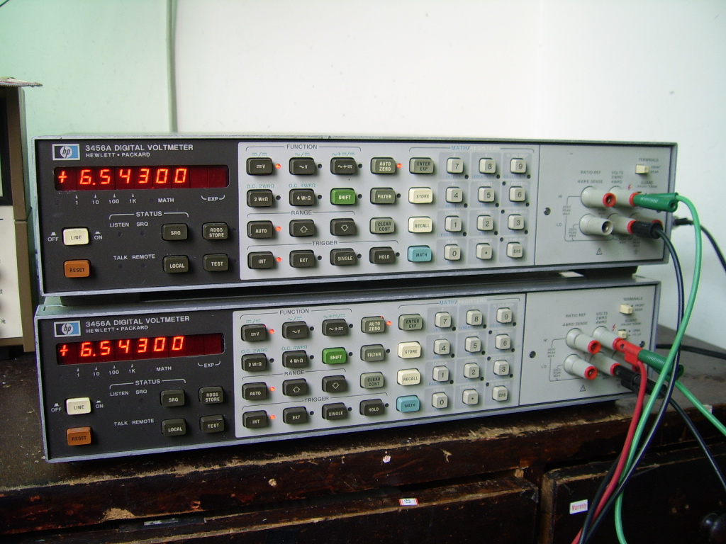

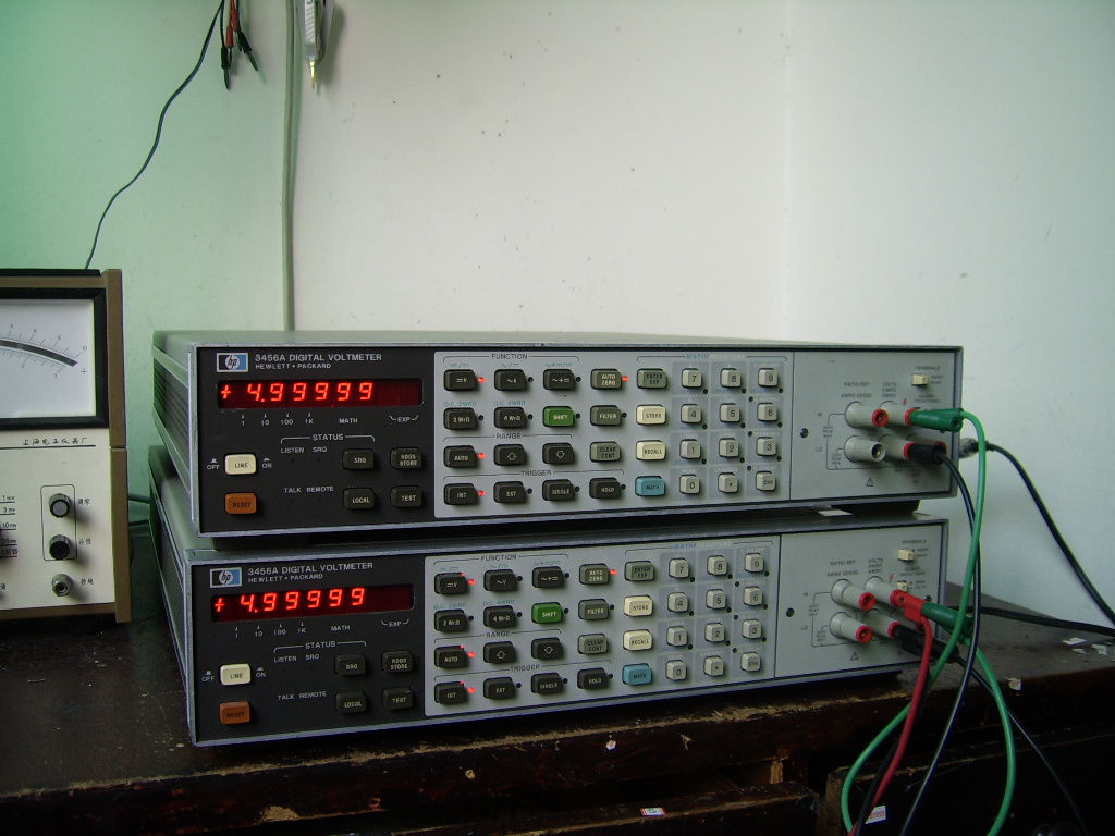

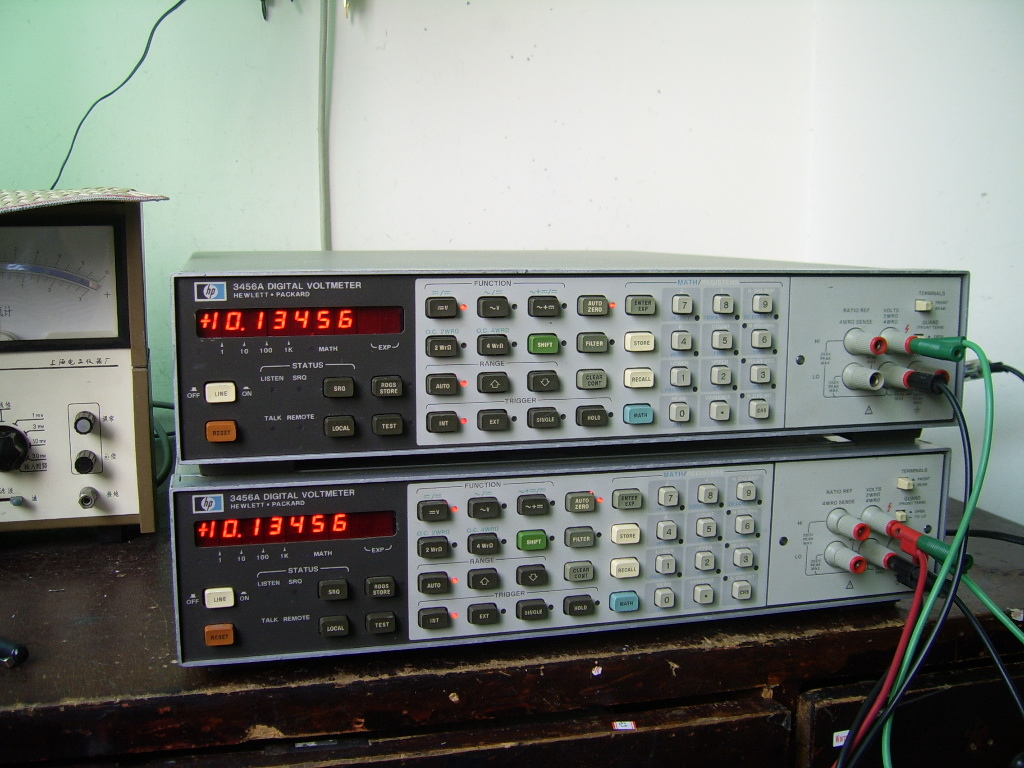

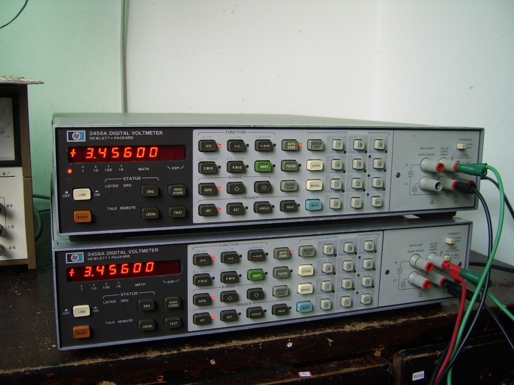

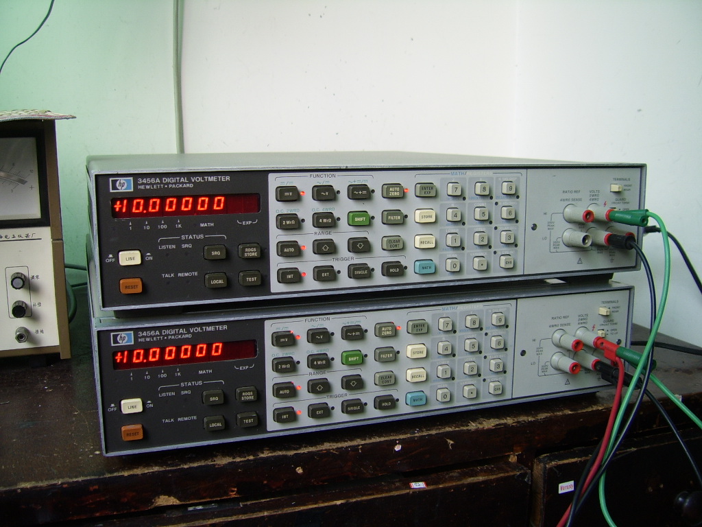

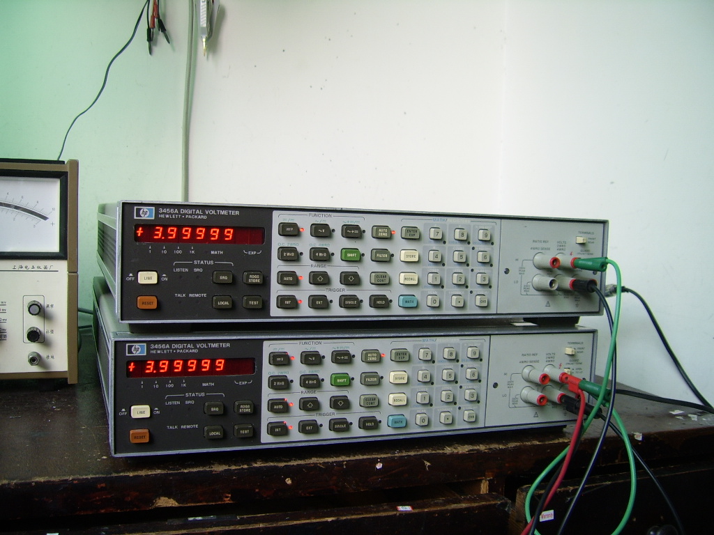

幸运得到几台3456A电阻功能故障机,经过一番琢磨,电阻故障修复。用手中的校正设备逐一校正,表现非常好。该批表原机主是高校,出厂批号连号数字在100以内。在目前28℃环境中,预热时间非常短,只要20分钟左右,基本量程10V便进入稳定状态。
正常的3456A稳是非常著名的,我出过10余台,无一例外。这几台似乎更优,在环境温度变化3℃的12小时内,测量10V基准,6.5位显示,最后一个字偶尔会动一个字,多数时间稳如泰山。

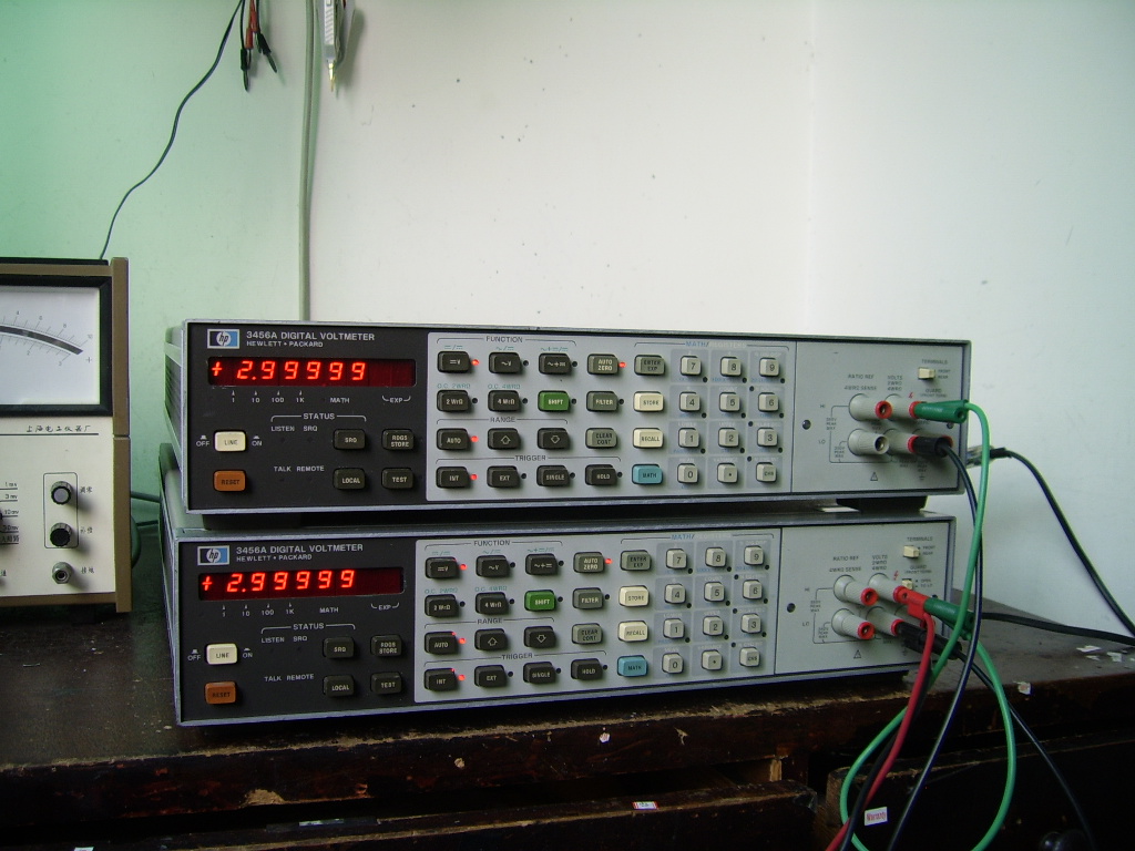

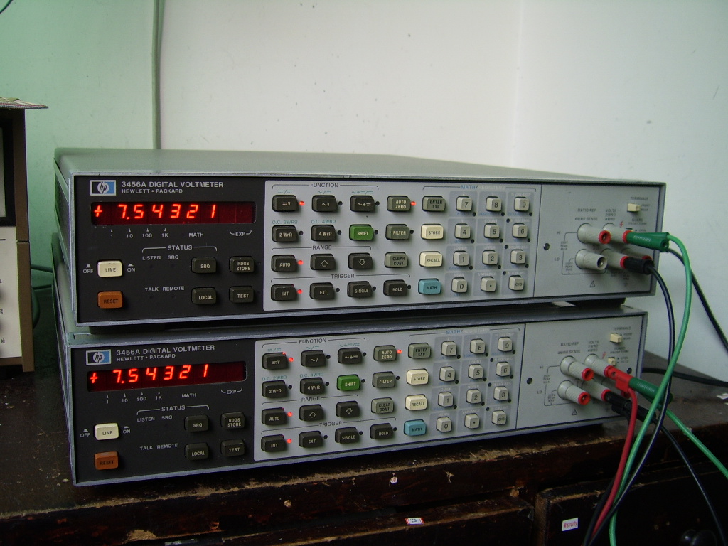

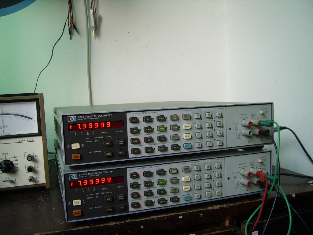

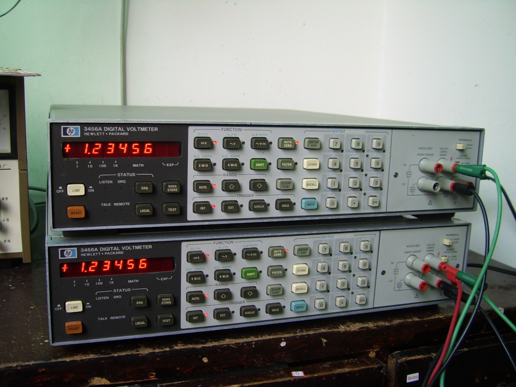

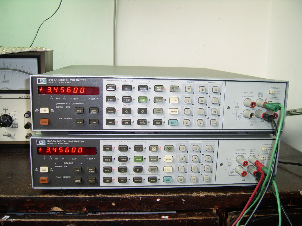

再有就是线性,用5440A的输出测量了一组图片,可以看到在1PPM内。资料介绍在3PPM内。发现一个怪现象就是基本量程必须校正后,高的线性度才会复现。
抗干扰性能优于FLUKE和DATRON,SOLARTRON机,仪器重叠放置,基本互不干扰,其他类型的机器多少会出现2到3个字的跳数(6.5位)
该机的故障率也是最低的机型之一,我认为主要得益于设计裕量大,HP的许多老机都是设计到50℃可以工作的。3456A的网络电阻体积适中,良品率高,鲜有出故的。但微缩板的网络电阻在34401A中屡见不鲜,从90年代初期34401A面世以来,网络电阻几次改进就说明了其稳定欠佳。同样由于分辨力更高的要求,网络电阻不良在3458A中也有发现,导致3458A的长期一致性稳定性受到质疑,我认为这也是3458A不被广泛用作标准表的原因之一。实际上代高稳选件的3458A的4PPM指标也说明了这个问题,指标良莠不齐。
对比34401A,功能稍微显得少了些外(主要电流),电阻的长期稳定性优于34401A.该机的OC电阻测量模式可以在一定程度上消除测量电流的热效应,总之综合性能指标是全面胜出34401A.因此本人决定永久收藏2台该机。
