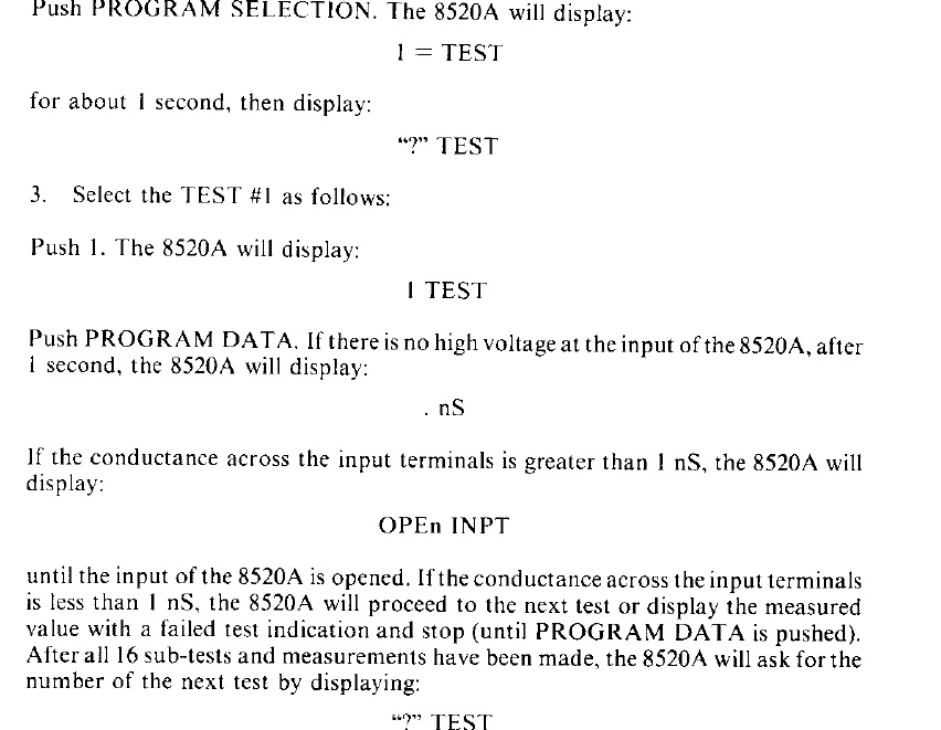

我按照测方法测试程序, 进行到 open Inpt步骤就屏幕一直这样显示,我把表笔线全部拔下也是还显示open inpt, 谁知道是什么原因吗,谢谢!
发表于 2013-11-8 21:51:05 | 显示全部楼层
此项测试8520A作跨接输入端电导测量,如参数未达标就显示OPEN INPUT,直到输入端开路。
发表于 2013-11-8 21:55:32 | 显示全部楼层
从字面上看if the conductance across the input terminals is less than 1 nS,大意是如果在输入端子的电导小于1纳西,也就是要求端子间的绝缘电阻大于1000M,是不是端子间的绝缘电阻不满足条件?例如有轻微的漏电。
发表于 2013-11-8 21:58:51 | 显示全部楼层
是的。(在输入端,应该不难解决。)

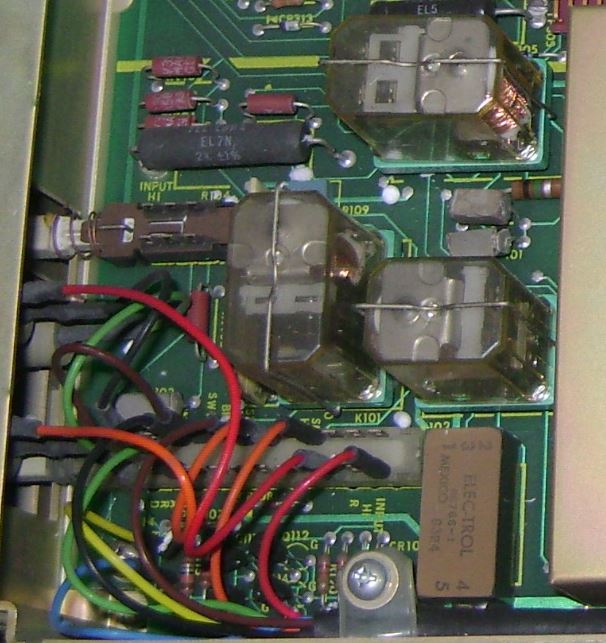

 楼主| 发表于 2013-11-8 22:02:11 | 显示全部楼层
wbxms 发表于 2013-11-8 21:55
从字面上看if the conductance across the input terminals is less than 1 nS,大意是如果在输入端子的电 ...
我就是看了这大概意思,所以把表笔全拔下来了,也还是显示 open inpt , 看来可能是你所说的意思吧?是否端子之间直接有电容漏电?电阻不会漏电吧
发表于 2013-11-8 22:05:39 | 显示全部楼层
  比如,压敏电阻或继电器等器件。

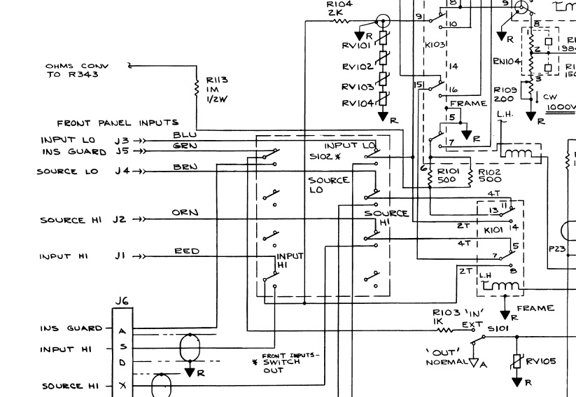

 楼主| 发表于 2013-11-8 22:29:33 | 显示全部楼层
电子测量 发表于 2013-11-8 22:05
比如,压敏电阻或继电器等器件。
嗯,也许是这样情况,我下了个电路图不太懂那里有可能出现问题,望老师多多指导,谢谢。
