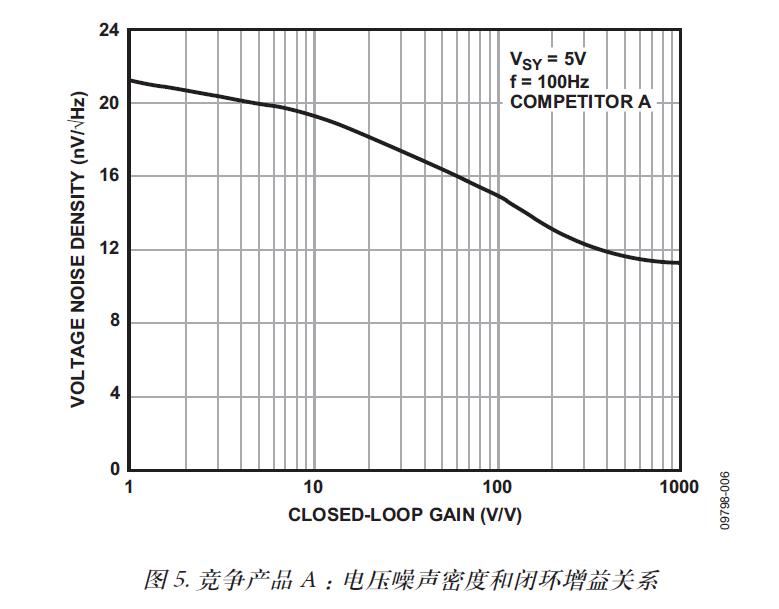

longshort 发表于 2013-11-9 07:19
有个问题,单级50,000倍的放大率是不是太高了?这样人体感应会比较大,屏蔽是必须要做的事。
我的被测器件 ...
10倍我觉得不是太合适的,运放的电压噪声密度和闭环增益是有关的,通常闭环增益越高电压噪声密度越低。类似下图
低噪音运放的电压噪声密度大都是高闭环增益下测的,如AD797 100k/1R, OP27和 LT1028等 100k/10R。
发表于 2013-11-9 16:37:30 | 显示全部楼层
老哥 发表于 2013-11-9 15:50
10倍我觉得不是太合适的,运放的电压噪声密度和闭环增益是有关的,通常闭环增益越高电压噪声密度越低。类 ...
您说的没错,但不适合我的情况。10倍是根据实战需要决定的值,这与制造商的官方思路不一样。在10倍增益下测出的值,可以直接用于绝大多数实际项目的设计。不光如此,官方提供的噪声密度数值,通常只是指特定频率的那一点,但实际需要的是感兴趣的那个频段的平均噪声谱密度,这是很不一样的。

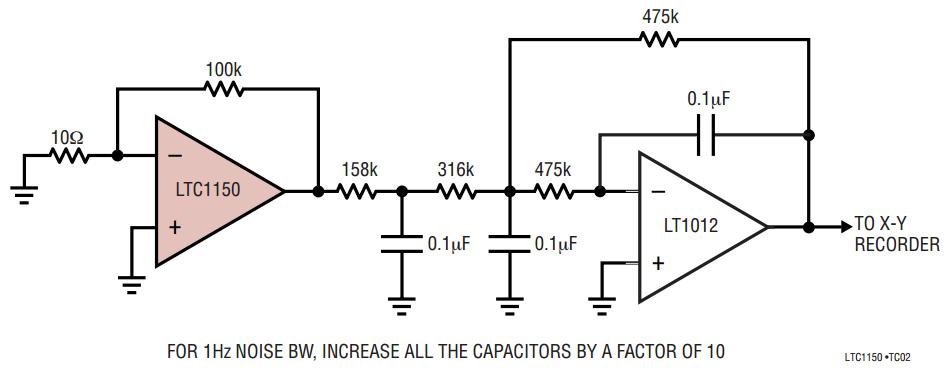

如果要知道制造商提供的指标是否有水分,当然要按官方电路进行测试。LT1007和LT1028是什么时候停产的?
发表于 2013-11-9 19:19:55 | 显示全部楼层
LTC1150的官方电路

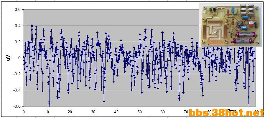

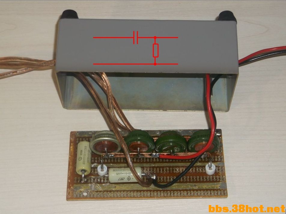

 楼主| 发表于 2013-11-10 21:26:11 | 显示全部楼层
iddqd2001 发表于 2013-11-10 15:23
OpAmp noise is too high.
the voltage gain is setted 50,000. my board can measure the flicker noise of scaled CMOS devices (CMOS OPA)
we can see the picture 4 and we know the 209 mV peak-peak noise input(band pass filter 0.1-10Hz),so the input noise is
209mVpp/50000=4.18uVpp,the rms is 4.18/6.6 uV
also we can konw picture 5 is a low noise chopper OPA,(i set Av=10000),the voltage noise 0.1-10Hz is 0.3uVpp~very low noise~
this opa is my friend designed O(∩_∩)O~

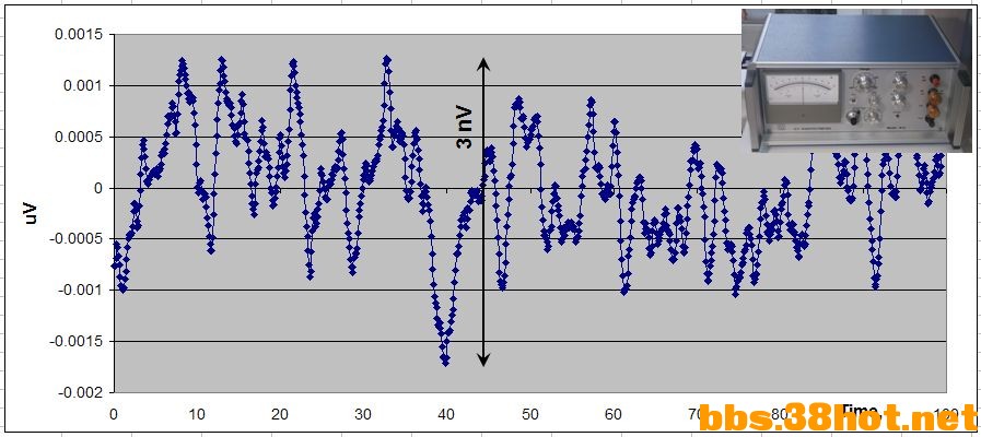

发表于 2013-11-12 03:26:26 | 显示全部楼层
0.1-10 Hz noise measurement:

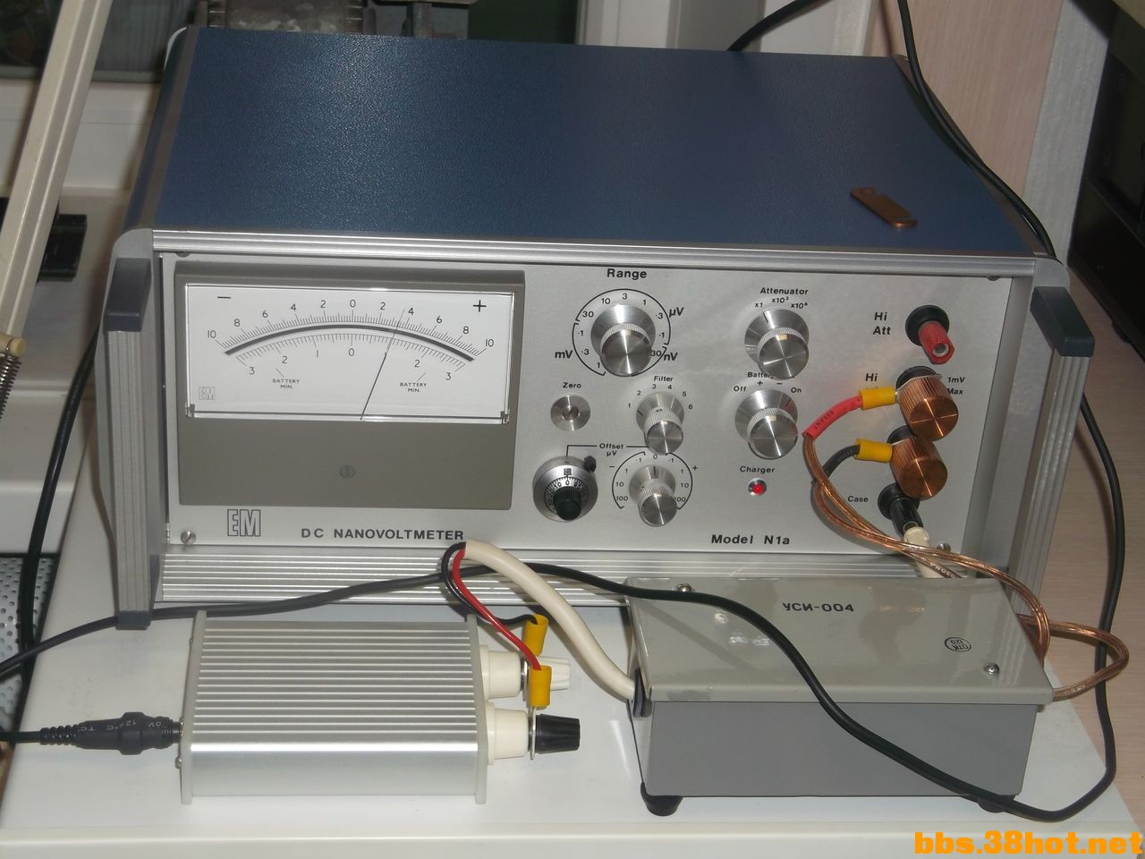

发表于 2013-12-25 18:51:11 | 显示全部楼层
这个老兄似乎犯了一个常识性错误。你设置了一个0.1--10HZ滤波器,但是你的测试仪器的频率响应必须很高才行,看那个噪声水平是nv级的,我估计频率响应不会高于1HZ的估计在0.1HZ左右。所以两者相乘,实际频率响应可能是一个0.1HZ的带通滤波器,如此噪声会非常小,不过这是假的。你可以把各部分描述的再清楚些。我这里是估计。
发表于 2013-12-27 00:35:12 | 显示全部楼层
You are wrong. EM N1a without filtering is fast enough for a such noise measurement.
 楼主| 发表于 2013-12-27 13:09:29 | 显示全部楼层
haixian 发表于 2013-12-25 18:51
这个老兄似乎犯了一个常识性错误。你设置了一个0.1--10HZ滤波器,但是你的测试仪器的频率响应必须很高才 ...
怎么会错呢,是你理解错了啊。。。我测的就是低频下的噪声,包括TI LINEAR ADI也都是这么去做的
朋友你还是好好看看芯片手册吧……
发表于 2013-12-27 14:57:36 | 显示全部楼层
你在这个人不老实啊。那个上海人不懂,我也懒的跟他说了。看来你是知道的。你的表上的Filter设在1档上,怎么会没有滤波器呢???我没有查到这个表的说明书,你可以把滤波器这一档的spec公布出来,我就相信你。不过EM表最快输出速度也就是250ms,最新的N31是500ms,最慢是几十秒,有的达到300s。在这种更新速度下,其频率响应充其量也就1-2HZ。搞技术不是搞政治,必须老老实实的,错了就是错了。

其实我没跟你的贴,不知为啥,你一直在指责我?我跟的是39楼,是说那个nv表的频率响应太低,不足以反映10HZ的噪声。所以,测量结果是错的。
