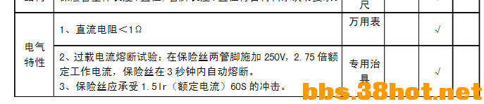

买了一盒国产的0.5A玻璃管保险丝,标识:F0.5A 250V,用电源进行测试,利用限流模式,自己比较谨慎,从0.6A开始增加,发现没反应
增加到2A时,保险丝依旧坚挺
最后加到2.5A电流时,保险才发红后熔断,还不是瞬间熔断,还有个过程
看来这个0.5A的保险要3A的电流才能快速熔断,不知道这是否正常

万用表的一般是两倍一分钟,三倍几秒钟...
具体看每种型号特性有点差别...
也有超快速的1.几倍就断的

发表于 2013-11-11 13:10:37 | 显示全部楼层
  保险分很多种,不知楼主为什么故意加 “国产”二字
