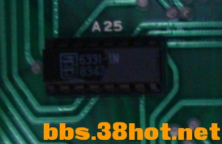

谁给看看这是个什么集成块?什么型号的,功能如何?请赐教

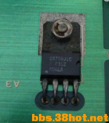

还有这一个

第一个看不清,第二个是 uA759
发表于 2013-11-8 10:47:33 | 显示全部楼层
UA759是UA759.pdf这个东西吧
UA759.pdf
492.96 KB, 下载次数: 53

第一个芯片的代码是不是6331?
6331是一片飞利浦公司的PROM,256bit,通用型号是82S123。
 楼主| 发表于 2013-11-8 15:30:18 | 显示全部楼层
可能是吧

谢谢---UA759的提供

老兵的知识还真不少,6331-1N确实是早期PROM,恕在下眼拙也有可能是LZ的照片拍的不清楚,如果我没看错牌子的话应该是MMI的芯片吧,老兵讲的那个型号82S123是SIGNETIC的产品,这两家公司现在都已经被大公司收购了,MMI和SIGNETIC当年可是叱咤风云的,前者的PAL、GAL后者的NE5532、5534,很多年后还是相当怀念!
