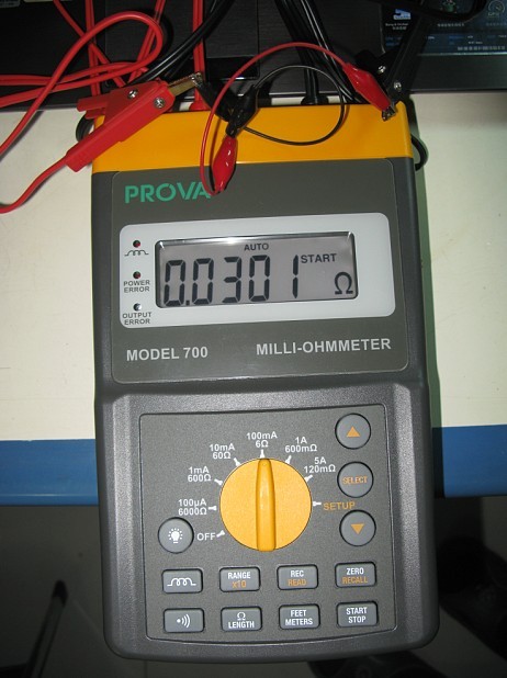

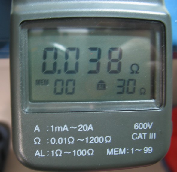

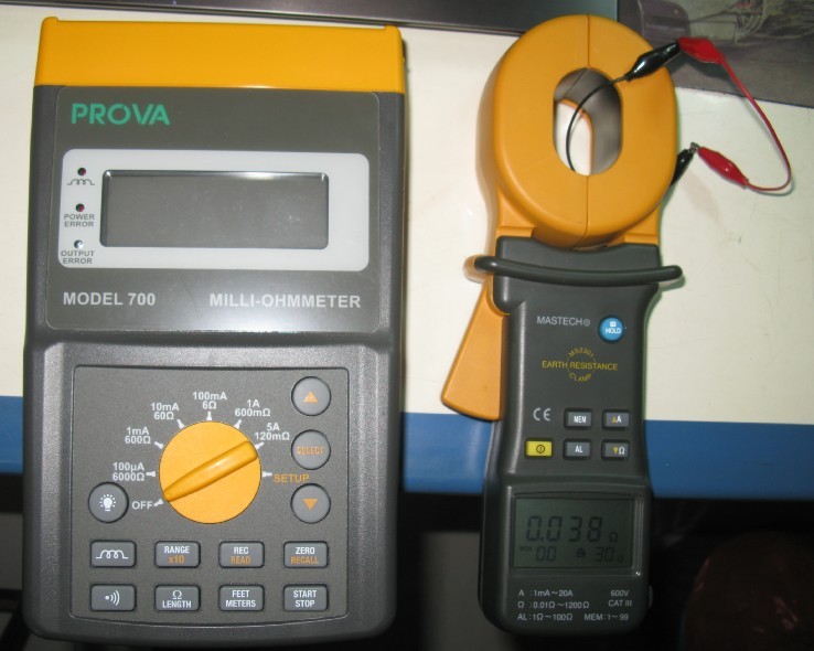

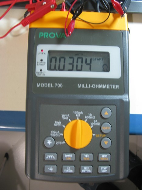

    今天没事的时候翻看用的一个钳形接地电阻测试仪,发现它居然也可以当成一个精度不高的低电阻测试仪来用,如下图所示:
测试一个60欧电阻的时候用鳄鱼夹将电阻围成一个圈然后进行测试,测得电阻为59.8欧左右,用低电阻测试仪测试电阻为60.1欧。

本来这个东西也叫环路电阻测试仪,校准也是这样的

本来这玩意就是干这个的。
包装里应该还有一个实物标准供自校准使用。
嗯,有好几个那样的环呢,之前一直没研究过这玩意怎么用,老是觉得它测量接地电阻不准确。。
