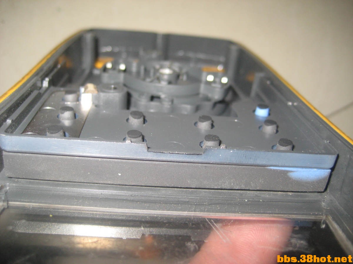

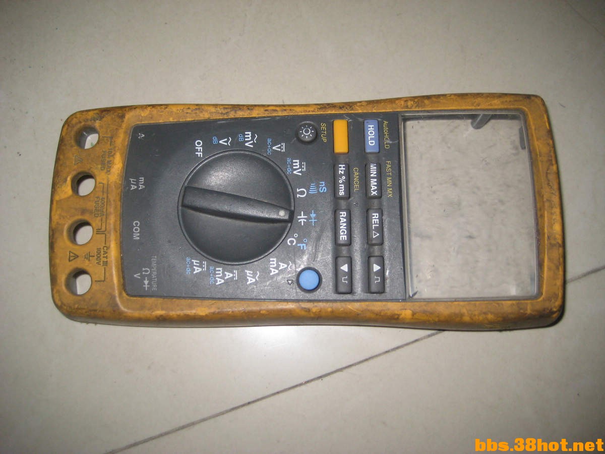

实在太脏了,几个朋友看了都说怎么不洗一下,今天拆开准备洗一下,旋钮不知道怎么拆了
还有这个87IV,貌似比较少见?
知道的大侠们请告知一下,谢谢!

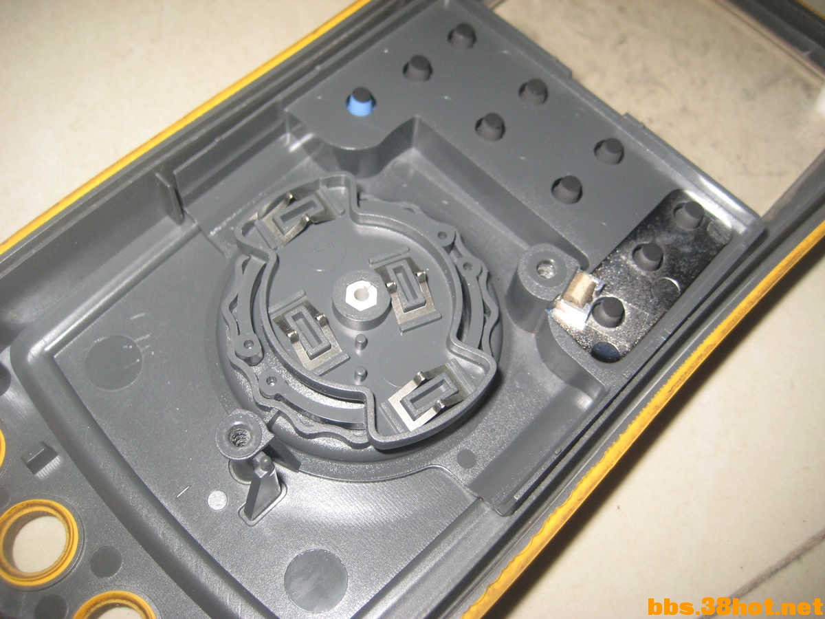

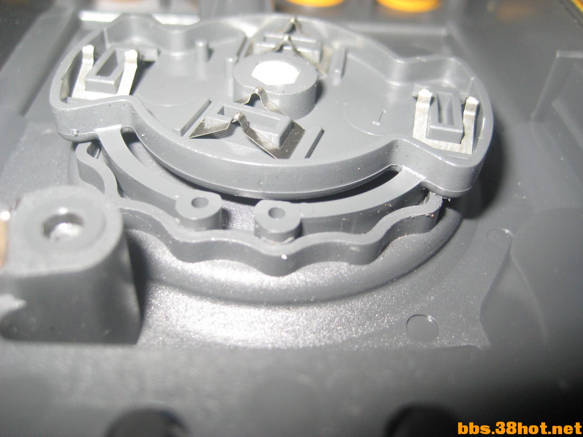

用两本书在下面垫着,不要档住转盘, 在上面用一个合适的工具往下打就可以了。就是白色那个

我替楼上补图,找个合适的东东,用力顶它!

找个塑料顶那个白色的六角,过盈配合的

已经搞定,谢谢大家!
